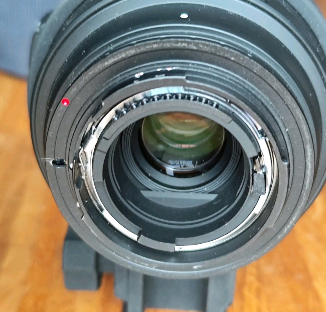

Ich bekam ein Sigma ex DG 150-500 geschenkt und es passt an meine Canon 200d vom Bajonett her. Aber die Kontakte liegen woanders, sodass Autofokus, Blende und Stabilisator nicht angesteuert werden.
Kann mir jemand helfen, was für ein Anschluss (Adapter o.ä.) da passt?

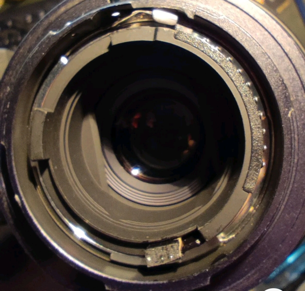

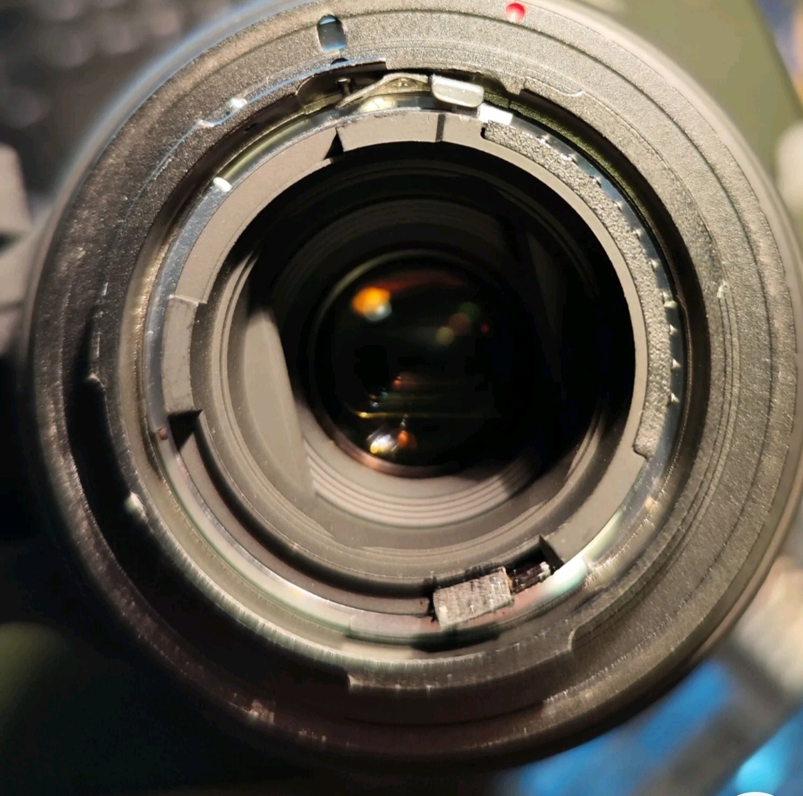

Kann es sein, dass da irgendwer einen mechanischen EF Adapter über ein Nikon oder Pentax Bajonett "gewürgt" hat?
Das sieht mir sehr danach aus. Ist der äußere Teil irgendwie lösbar?
Die Mitnehmer sehen irgendwie Nikon oder Pentax mäßig aus.
Das sieht so aus, als wenn da so ein rein passiver Adapter auf EF montiert wurde:
https://www.foto-leistenschneider.de/Novoflex-Adapter-Nikon-F-Objektive-an-Canon-EOS-Kameras/043751280025
