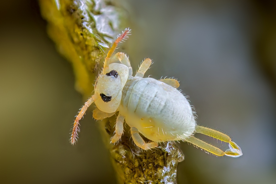

Frank3000de Geschrieben 28. Juni 2022 Share #1 Geschrieben 28. Juni 2022 (bearbeitet) Ich habe mal die Stacking Funktion in der R7 ausprobiert. Da nicht auf Befehl passende Motive auftauchen oder der Wind aufhört zu blasen, habe ich mich auf 8 Bilder in der Sekunde beschränkt. Für diejenigen die noch nichts von Fokus Bracketing und Fokusstacking gehört haben. Beim Fokusbracketing werden schnell hintereinander Bilder gemacht, wobei jedes mal der Fokuspunkt etwas nach vorne verschoben wird. Wenn man später die Bilder miteinander verrechnet, dann bekommt man ein Bild mit sehr viel Schärfentiefe heraus. Der Vorgang nennt sich dann Stacking, und die R7 kann das direkt in der Kamera erledigen. Dann braucht man keine externe Software. Während des Fokusbracketings darf sich das Motiv natürlich nicht bewegen, sonst passen die Bilder hinterher nicht übereinander. Da ich ohne Stativ und mit lebenden oder sich bewegenden Motiven arbeite, ist das nicht so einfach. In der Realität gehen 8 von 10 Versuchen schief, das ist völlig normal ohne kontrollierte Bedingungen. Also die Ergebnisse sind daher natürlich nicht perfekt, aber man bekommt eine Vorstellung was möglich ist. Die R7 macht das wirklich schnell und gut. Canon EOS R7 + RF 100mm f2.8 aus der Hand, 8 Aufnahmen. Die Himbeere und die Kaffeebohnen sind out of cam. Die Kaffeebohnen auf Stativ aus 40 Bildern gemacht. Die Fliegen habe ich einmal mit Topaz Denoise bearbeitet. Möglicherweise sind sie etwas überschärft. 1/320 f4.5 bearbeitet 28. Juni 2022 von Frank3000de 17 Zitieren Link zu diesem Kommentar https://www.canon-eos-r-forum.de/topic/498-fokusstacking-in-der-r7/ Auf anderen Seiten teilen More sharing options...

Robbi Geschrieben 28. Juni 2022 Share #2 Geschrieben 28. Juni 2022 vor 28 Minuten schrieb Frank3000de: wobei jedes mal der Fokuspunkt etwas nach vorne verschoben wird. Da muss ich "blöd" fragen - sicher? Ich dachte immer, dass die Kamera den AF immer ein Stück nach hinten stellt, was in meinem Kopf logischer klingt 🙂. Zitieren Schöne Grüße Robert Link zu diesem Kommentar https://www.canon-eos-r-forum.de/topic/498-fokusstacking-in-der-r7/#findComment-7928 Auf anderen Seiten teilen More sharing options...
Frank3000de Geschrieben 28. Juni 2022 Autor Share #3 Geschrieben 28. Juni 2022 vor 3 Minuten schrieb Robbi: Da muss ich "blöd" fragen - sicher? Ich dachte immer, dass die Kamera den AF immer ein Stück nach hinten stellt, was in meinem Kopf logischer klingt 🙂. Meinst Du mit nach hinten verschieben in Richtung Kamera, oder weg von der Kamera? Ich glaube es ist nur ein Missverständnis bzw von mir blöd ausgedrückt. Der Fokus rückt von der Kamera weg in den Hintergrund 😅 2 Zitieren Link zu diesem Kommentar https://www.canon-eos-r-forum.de/topic/498-fokusstacking-in-der-r7/#findComment-7929 Auf anderen Seiten teilen More sharing options...
Robbi Geschrieben 28. Juni 2022 Share #4 Geschrieben 28. Juni 2022 Ja wir meinen also das gleiche - weg von der Kamera 😄 2 Zitieren Schöne Grüße Robert Link zu diesem Kommentar https://www.canon-eos-r-forum.de/topic/498-fokusstacking-in-der-r7/#findComment-7930 Auf anderen Seiten teilen More sharing options...
allkar Geschrieben 28. Juni 2022 Share #5 Geschrieben 28. Juni 2022 vor 1 Stunde schrieb Frank3000de: Also die Ergebnisse sind daher natürlich nicht perfekt, aber man bekommt eine Vorstellung was möglich ist. Die R7 macht das wirklich schnell und gut. Canon EOS R7 + RF 100mm f2.8 aus der Hand, 8 Aufnahmen. Die Himbeere und die Kaffeebohnen sind out of cam. Die Kaffeebohnen auf Stativ aus 40 Bildern gemacht. Die Fliegen habe ich einmal mit Topaz Denoise bearbeitet. Möglicherweise sind sie etwas überschärft. 1/320 f4.5 Hallo, lieber Besucher! Als Mitglied würdest du hier ein Bild sehen… Hier einfach kostenlos anmelden – Wir freuen uns immer über neue Mitglieder! Ich finde die Ergebnisse richtig gut. Wenn Du die Fliege ohne Stativ so ablichten konntest, ist das nahezu perfekt! 5 Zitieren Link zu diesem Kommentar https://www.canon-eos-r-forum.de/topic/498-fokusstacking-in-der-r7/#findComment-7931 Auf anderen Seiten teilen More sharing options...
Frank3000de Geschrieben 28. Juni 2022 Autor Share #6 Geschrieben 28. Juni 2022 vor 1 Minute schrieb allkar: Ich finde die Ergebnisse richtig gut. Wenn Du die Fliege ohne Stativ so ablichten konntest, ist das nahezu perfekt! Vielen lieben Dank für das nette Feedback 🙂 Zitieren Link zu diesem Kommentar https://www.canon-eos-r-forum.de/topic/498-fokusstacking-in-der-r7/#findComment-7932 Auf anderen Seiten teilen More sharing options...

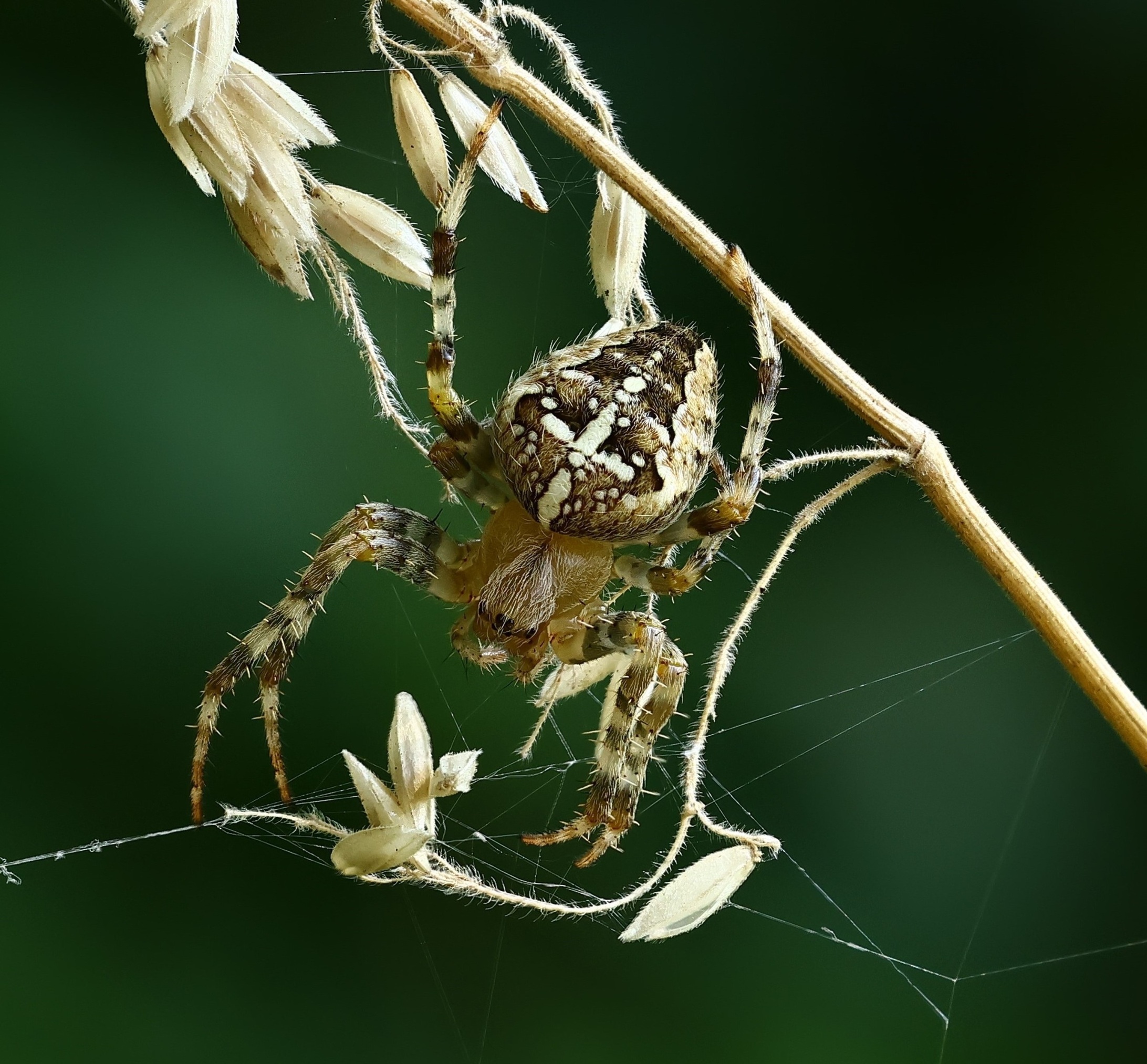

Frank3000de Geschrieben 9. Juli 2022 Autor Share #7 Geschrieben 9. Juli 2022 Ich habe noch ein paar Ergebnisse. Nicht fehlerfrei, aber ich bin sehr zufrieden damit. 1/200 f4,5 18 Bilder aus der Hand Hallo, lieber Besucher! Als Mitglied würdest du hier ein Bild sehen… Hier einfach kostenlos anmelden – Wir freuen uns immer über neue Mitglieder! 12 1 Zitieren Link zu diesem Kommentar https://www.canon-eos-r-forum.de/topic/498-fokusstacking-in-der-r7/#findComment-8313 Auf anderen Seiten teilen More sharing options...
