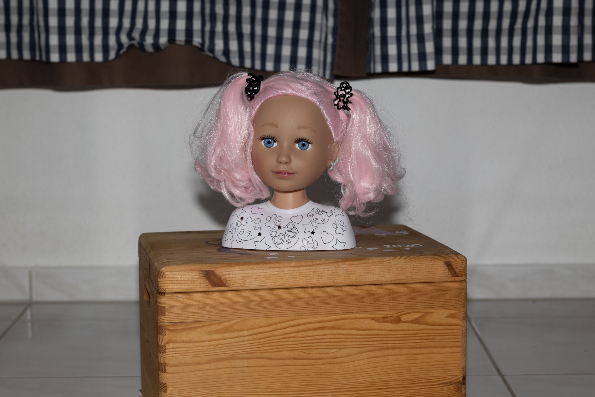

myoko Posted May 25 Share #1 Posted May 25 (edited) Hallo zusammen Ich bin neu in der Blitzfotografie und konnte mir günstig ein Speedlite 430EX II ersteigern. Wir veranstalten jährlich ein Dorffest bei dem ich gerne Abends draussen einige Bilder der Bar und Party schiessen würde. Dies rein aus eigenem Interesse um etwas neues dazuzulernen. Bis jetzt habe ich nur einige versuche mit indirektem Blitzen über die Decke gemacht welche alle wunderbar funktioniert haben. Da das Fest unter freiem Himmel ist und die Beleuchtung eher Party/Disco-mässig dachte ich, ich könne mit relativ hoher ISO und Offenbelnde bereits fast an eine korrekte Belichtung gelangen und die Differenz mit dem Speedlight durch frontales Blitzen ausgleichen. Ich möchte nämlich gerne nicht totgeplitze Bilder sondern etwas von der Lichtatmosphäre einfangen und das Speedlight nur zur Unterstützung nutzen. Mein Testset ist wie folgt: Canon R10 Canon Speedlite 430EX II 50mm 1.8 EF Modus ETTL E-TTL-Balance: Priorität Umgebung E-TTL II Messung: Mehrf (Gesicht) Kontin. Blitzstrg: E-TTL jede Aufnahme Langzeitsync: 1/250-1/60 Sek automatisch Ich bin jetzt bisher immer davon ausgegangen das mit ETTL der Blitz weiss wie die Kamera belichtet und sich daran orientiert, beziehungsweise die Lücke zur richtigen Bleichtung schliesst. Also nur so viel Leistung abgibt dass ein korrekt belichtetes Bild entsteht. Meine Testreihe habe ich mit f4, 1/250 Sek und ISO 100, ISO 3200 und ISO 6400 geschossen. Was mich irritiert ist dass die Bilder immer heller werden, sollte der Blitz nicht eigentlich die Lesitung runterschrauben? Ich habe darauf geachtet dass das Bild ohne Blitz mit den gewählten EInstellungen deutlich unterbelichtet wäre. Meine zweite Testreihe ist mit f1.8, 1/250 Sek und ISO 100 und 3200. Dort wird das Problem noch deutlicher. Zudem habe ich noch versucht die Blitzkorrektur auf der Kamera (geht dort bis minus 2) und am Blitz (bis minus 3) einzustellen aber die Ergebnisse sind exakt identisch. Mache Ich einen Denkfehler? Ist das Verhalten so wie es sein soll? Vielleicht habt Ihr mir ja Tipps für mein Vorhaben möglichst viel externes Licht einzufangen und mit dem Blitz nur leicht aufzuhellen. Ich fruee mich auf Feedbacks und bin gespannt an was es liegt. Edited May 25 by myoko Quote Link to comment https://www.canon-eos-r-forum.de/topic/5189-%C3%BCberbelichtung-mit-speedlite-430ex-ii-und-canon-r10/ Share on other sites More sharing options...

myoko Posted May 28 Author Share #4 Posted May 28 Hallo zusammen. Danke für eure Antworten. Ich habe den Test in M gemacht. Gestern aber noch in AV wiederholt und die Ergebnisse decken sich eigentlich und sind identisch. Ich hbae den Blitz einmal manuell auf 1/64 gestellt – dies ist die schwächste Einstellung am Blitz und da liegt wohl das Problem. Mit Offenblende und hoher ISO ist da dann wirklich bereits zu viel Licht. Ich habe jetzt einen Yoghurtbecher davor geklebt und so erhalte ich ansehnliche Ergebnisse. Danke für den Lesetipp – ich schaue ob ich das Buch in der Schweiz online gebraucht finden kann, das schaut interessant aus und wäre sicher eine gute Einführung für mich ins Thema. 1 Quote Link to comment https://www.canon-eos-r-forum.de/topic/5189-%C3%BCberbelichtung-mit-speedlite-430ex-ii-und-canon-r10/#findComment-67967 Share on other sites More sharing options...

myoko Posted May 28 Author Share #6 Posted May 28 Den Yoghurtbecher würde ich im AV Modus davorklemmen. So konnte ich bei zb f2.8, ISO 3200 und einer Belichtungskorrektur von -1 in Kombi mit der fixen Leistung eine korrekte Belichtung erzielen. Quote Link to comment https://www.canon-eos-r-forum.de/topic/5189-%C3%BCberbelichtung-mit-speedlite-430ex-ii-und-canon-r10/#findComment-67984 Share on other sites More sharing options...

myoko Posted May 30 Author Share #9 Posted May 30 Stimmt, ich weiss was ihr meint, da habt ihr natürlich recht. Ich versuche das ganze nochmals Abends unter freiem Himmel. In M und mit 1/60 als Start. Da kann ich ja probieren eine wie grosse Blende und welche ISO es verträgt bis der Blitz das Bild überbelichtet. Den Yoghurtbecher hatte ich um die Leistung des Blitzes zu mindern, es war ein recht dicker, nicht um das Licht zu streuen. Ich dachte so lässt sich das Problem des zu starken Blitzes etwas mindern. Danke für eure Hilfe und wertvollen Ratschläge Quote Link to comment https://www.canon-eos-r-forum.de/topic/5189-%C3%BCberbelichtung-mit-speedlite-430ex-ii-und-canon-r10/#findComment-68134 Share on other sites More sharing options...

myoko Posted June 2 Author Share #15 Posted June 2 Hallo zusammen. Habe meinen Versuch unter freiem Himmel in der Dämmerung gestartet. Da zeigt sich das Problem der Überbelichtung nur noch selten – es geht wohl genug Licht weg statt dass es reflektiert wird. Ich habe in P mit allen Einstellungen auf Auto gestartet. Um den Hintergrund aufzuhellen habe ich nach Av gewechselt und auf eine offenere Blende. Dort wird bei ISO 1600 das Gesicht schon beinahe zu hell. Dann die Streuscheibe mit den gleichen Einstellungen probiert. Danke strobel, das ist wirklich ein guter Tipp! Die Streuscheibe als Bouncecard wie in deiner Zeichnung konnte ich nicht testen, meine Streuscheibe ist wahnsinnig lose, entweder sie klappt direkt runter oder fällt wieder rein ins Gehäuse. (Ist das normal?) Und die letzte Reihe ist noch mit Becher. Ich denke ich kann gut bis ISO 1600 gehen, das Rauschen bis dort stört mich nicht für Partyfotos. Ich muss noch mit einem bewegten Model testen wie es sich mit dem Blitz und 1/60 verhält. Reicht der zum einfrieren oder gehe ich bisser noch ein wenig höher mit der ISo und dafür kürzer belichten? Danke für eure bisherigen Infos und Tips 🙂 Hallo, lieber Besucher! Als Mitglied würdest du hier ein Bild sehen… Hier einfach kostenlos anmelden – Wir freuen uns immer über neue Mitglieder! Quote Link to comment https://www.canon-eos-r-forum.de/topic/5189-%C3%BCberbelichtung-mit-speedlite-430ex-ii-und-canon-r10/#findComment-68423 Share on other sites More sharing options...
strobel Posted June 2 Share #16 Posted June 2 (edited) vor 4 Stunden schrieb myoko: Um den Hintergrund aufzuhellen habe ich nach Av gewechselt und auf eine offenere Blende. Dort wird bei ISO 1600 das Gesicht schon beinahe zu hell. Was kommt denn der original Lichtstimmung vom Hintergrund her gesehen am Nächsten? Wenn Abends mit Dämmerlicht getestet, kommen mir die ISO 1600 Bilder mit Blende 2.2 vom Hintergrund her tw (viel) zu hell vor. Da würde ich mit der ISO nicht noch höher gehen. Bei deinen Beispielbildern für Partystimmung finde ich von der Belichtung her das Bild mit Streulichtscheibe bei ISO 800 am stimmigsten. Wenn der Hintergrund so ausgesehen hatte wie bei dem Bild mit ISO 400, dann würde ich evt auch nur die ISO 400 einstellen. Müsstet du dann vor Ort probieren. vor 4 Stunden schrieb myoko: Dann die Streuscheibe mit den gleichen Einstellungen probiert. Danke strobel, das ist wirklich ein guter Tipp! Wenn Blitz auf der Kamera, verwende ich die im Nahbereich sehr oft. Wenn das Motiv dann weiter weg ist, ist die Scheibe schnell wieder eingeklappt und wenn nah dran, wieder schnell ausgeklappt. Die Belichtung im Nahbereich finde ich stimmiger wie mit einem Bouncer (sieht man ja auch auf deinen Beispielbildern) und man spart sich zudem das rumhantieren mit einem zusätzlichen Gegenstand. vor 4 Stunden schrieb myoko: Die Streuscheibe als Bouncecard wie in deiner Zeichnung konnte ich nicht testen, meine Streuscheibe ist wahnsinnig lose, entweder sie klappt direkt runter oder fällt wieder rein ins Gehäuse. (Ist das normal?) Ja, das ist normal für die Streulichtscheibe. Da ist oben an der Kante eine Feder mit eingebaut, das sie direkt runter klappt und dann auch da bleibt. Zum indirekten Blitzen meinte ich auch nicht die Streulichtscheinbe, sondern die eingebaute Bouncekarte die sich über der Steulichtscheibe befindet. Nennt sich in der Bedienungsanleitung Catchlight-Scheibe. Hier ein Auszug aus der Canon Bedienungsanleitung vom 430EX III: Hallo, lieber Besucher! Als Mitglied würdest du hier ein Bild sehen… Hier einfach kostenlos anmelden – Wir freuen uns immer über neue Mitglieder! Kann sein das der 430 EX II die noch gar nicht hat. Habe den II er und den III er bei mir im Schrank stehen, aber da komme ich gerade nicht dran. Den II er habe ich nur noch als Ersatzblitz. Man könnte sich auch so ein Teil kaufen (hatte ich bisher aber nicht benötigt): https://www.amazon.de/Reflektor-Universal-Diffusor-Gummiband-Speedlite/dp/B0BP1HM6NF/ref=sr_1_6?__mk_de_DE=ÅMÅŽÕÑ&crid=1JGXZ2GLJZJUS&dib=eyJ2IjoiMSJ9.UN2PzW-aDIvbx1I-nlns-a6KuDfV5600lci4_m7mZAZBw-GIVFOjxKHaSe4cFoOEVxrfJEmZT1ODX4BjpXfPvo5kAgc9EyMvzxuU45KZQMgR4IEJdnseJUUg51-DYzP0o6cjgBClMP-h6ZMveZawF8_pbILd_ol-hdSO6pjmWIPl1Rkt34_T4fDOhXCnXX9u1pH82RHMLgb34zHgfiJqicGVqQcglMg40E84uKSs1bw.p_cz01YwwyXUzz1KIAfeSahX_nTnRoLkwgh6tCWh0ys&dib_tag=se&keywords=Bounce+Flash+Diffuser&qid=1748904240&sprefix=bounce+flash+diffuser+%2Caps%2C101&sr=8-6 vor 4 Stunden schrieb myoko: Ich muss noch mit einem bewegten Model testen wie es sich mit dem Blitz und 1/60 verhält. Reicht der zum einfrieren Ausprobieren. Das Motiv kann auch noch mit einer längeren Verschlusszeit eingefroren werden. Alles was hauptsächlich vom Blitz beleuchtet wird bzw wo der Blitz dann die Hautlichtquelle ist, wird, egal bei welcher Verschusszeit, eingefroren. Nur der Hintergrund bzw was nicht direkt vom Blitz beleuchtet wird, könnte dann bei längeren Verschlusszeiten mehr oder weniger unscharf oder verwackelt sein. Wenn man weiß wie, kann man damit auch schöne Effekte erzielen. Schau mal in die Leseprobe rein von dem oben verlinkten Buch. Die Seite "Kreatives Blitzen in der Fotopraxis" (drittletztes Bild). Edited June 2 by strobel Quote Link to comment https://www.canon-eos-r-forum.de/topic/5189-%C3%BCberbelichtung-mit-speedlite-430ex-ii-und-canon-r10/#findComment-68437 Share on other sites More sharing options...
