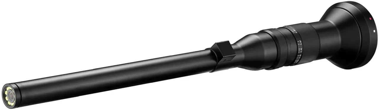

So etwas ähnliches nutze ich auch, war allerdings einiges teurer.
Als ich noch fotografierte habe ich häufiger bei ausreichendem Licht oder Blitz einen 1,4 oder 2-fach Extender genommen, um weiter in den Nahbereich zu kommen.
vor 58 Minuten schrieb Hans-Jürgen:
Das sieht nach Laowa aus. Ganz günstig is es nicht. Wie waren Deine Erfahrungen mit dem Teil?
Man muss schon genau wissen, was man damit machen will, ansonsten lohnt sich die Anschaffung nicht.
Man kommt halt sehr nahe an die Objekte heran und hat dennoch mehr Abstand, als mit anderen Objektiven. Die 24mm ergeben auch einen anderen Bildeindruck als mit den meisten anderen Objektiven.
Von Vorteil ist auch die eingebaute Beleuchtung, obwohl sie ruhige etwas stärker ein können. ein Großer Vorteil ist aber, dass der vordere Teil des Objektives wasserdicht ist und man damit ohne Problem unter Wasser tauchen kann, auch mit Beleuchtung.
Ich habe es bisher oft genutzt um z.B. Schmetterlinge oder andere Insekten auf Pflanzen zu filmen, oder auch um das Objektiv irgendwo ins Gestrüpp zu schieben, wenn es da etwas versteckt zu sehen gibt.
Ich möchte es nicht missen, aber brauche es doch recht selten. Von daher kann ich nur raten, es sich genau zu überlegen, ob man so ein Objektiv wirklich braucht.

Du hast recht , aber mich hat das Jagdfieber nach Schleimpilzen so gepackt dass es schon fast weh tut . Jede Option , näher an das Motiv zu kommen wäre für mich ein großer Fortschritt . Ist schon mal gut zu hören , dass Du mit dem Objektiv zufrieden bist . Verrate mir bitte , welche Marke Du da hast  , Adapter und zu welchen Preis , und auch wo Du das Gekauft hast .
Wie ich schon schrieb, das Objektiv ist sehr teuer, ca. 1600 Euronen habe ich gezahlt, heute ist es aber noch einiges teurer.
Es gibt es mittlerweile auch in verschiedenen Ausführungen, wie z.B. um die Ecke fotografieren.
Man bekommt es mit diversen Anschlüssen, ich habe eins für Canon EF.
Da man nur bis 2:1 kommt wird es dir aber wohl kaum reichen.
Ich würde an deiner Stelle einfach mal einen 2-Fach Extender testen, damit kommst du doch schon einiges weiter.
