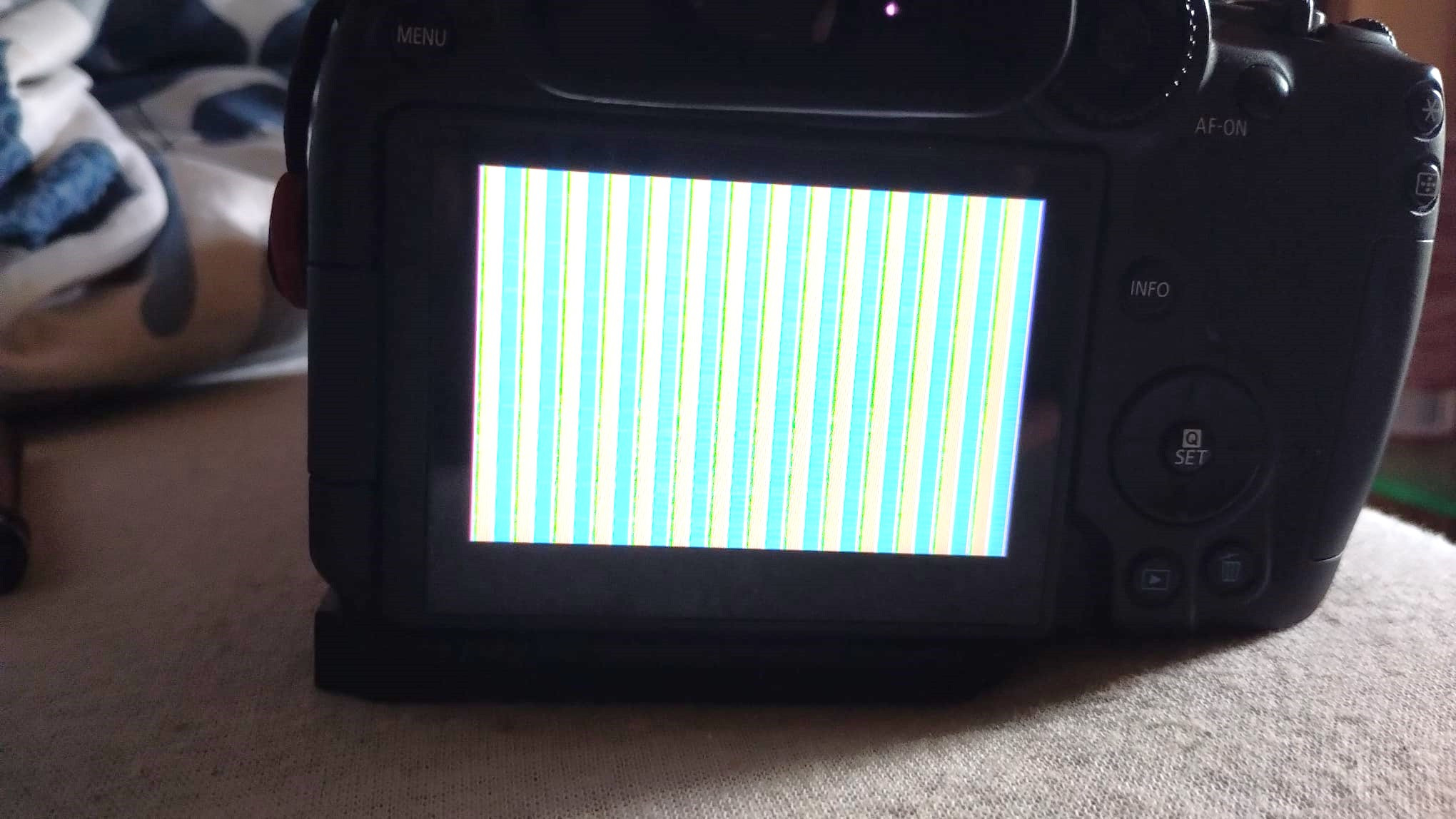

Die R7 meines Bruders hat seit heute nach ein paar Minuten Streifen im Display/Sucher. Dies ist unabhängig davon, ob ein Objektiv angeschlossen ist oder nicht. An der Speicherkarte liegt es auch nicht (verschiedene getestet).
Das Display/Sucher bleibt auch nach dem Ausschalten in dem Zustand, bis der Akku entnommen wurde. Nach Tests scheint es so zu sein, dass die Kamera dieses Phänomen nach einer gewissen Erwärmung zeigt. Die Kamera hat noch genau sechs Tage Garantie. Mal sehen, Krefeld ist nicht weit von hier. Morgen geht Sie dorthin zum Service. Ist schon richtig ärgerlich, da wir in zwei Wochen auf Fototour mit schon gebuchten Übernachtungen fahren (wollen). Bis dahin wird das sicher nichts mit einer Reparatur.
Ich berichte mal, was letztlich der Defekt war (ich vermute mal die Hauptplatine). Dies sollte nach zwei Jahren und normalem Gebrauch eigentlich nicht passieren. Aber man steckt halt nicht drin.

So, die R7 ist wieder vom Service zurück. Laut Reparaturbericht wurde die Hauptplatine, der Sensor und das Display ausgetauscht. Wenn die Kamera sechs Tage später, d.h. nach Ablauf der Garantie kaputt gegangen wäre, wäre das wohl ein teures Vergnügen geworden.
