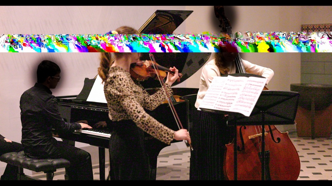

  2. Hallo allerseits, Ich bin neu im Forum und stellte mich eben erst im Vorstellungs-Thread vor. Und schon konfrontiere ich Euch mit einem Problem, welches sich kürzlich mit meiner R5 manifestierte. Ich erwarte nicht unbedingt, dass jemand direkt helfen kann aber vielleicht hat ja jemand schon eine ähnliche Erfahrung gemacht. Genau um das geht es ja letztlich in einem solchen Forum, nicht wahr? Bei meinen letzten 2 Video Takes sind plötzlich seltsame Bildstörungen aufgetreten (siehe Anlage). Die Bildstörungen betreffen jeweils nur 1 Frame, treten in unregelmässigen Abständen auf und betreffen immer die ganze Bildbreite auch wenn sie auf unterschiedlicher Bildhöhe erscheinen. Auch sind diese Bänder manchmal ganz schmal und können dann wieder etwa 1/5 der gesamten Bildhöhe einnehmen. Erst vermutete ich, es könnte mit der Fernsteuerung via Smartphone (Cameraconnect mit iPhone XR) zu tun haben. Die Störungen treten aber auch ohne Cameraconnect auf. Sie sind auch unabhängig von der Auflösung und erscheinen bereits bei FHD (1920 x 1080) und 25 Bildern pro Sekunde. Videos speichere ich auf einer 512 GB Wise WI-CFX Typ B. Ich benutze Clog3 ansonsten aber keine verrückten Einstellungen. Soweit ich es beurteilen kann traten die Bildstörungen beim Speichern auf die SDXC V30 I Klasse 3 Karte (SanDisk ExtremePRO) nicht auf. Allerdings bin ich bei der SD Karte auf FHD beschränkt, was natürlich keine Lösung ist. Dennoch legt dieser Test schon mal nahe, dass es an der Wise Karte liegen könnte. Jedenfalls meldete ich da schon mal einen Garantieanspruch an. Irgendwie bin ich aber wenig zuversichtlich, dass eine Ersatzkarte des gleichen Typs das Problem lösen wird. Zudem stimmt mich etwas nachdenklich, dass das Problem seit dem Firmware Update auf 1.5.2 auftrat, kann das aber nicht mit absoluter Sicherheit sagen. Jetzt bin ich gespannt, ob jemand von Euch auch schon solche Erfahrungen machte. Viele Grüsse und besten Dank für sachdienliche Hinweise, Urs
