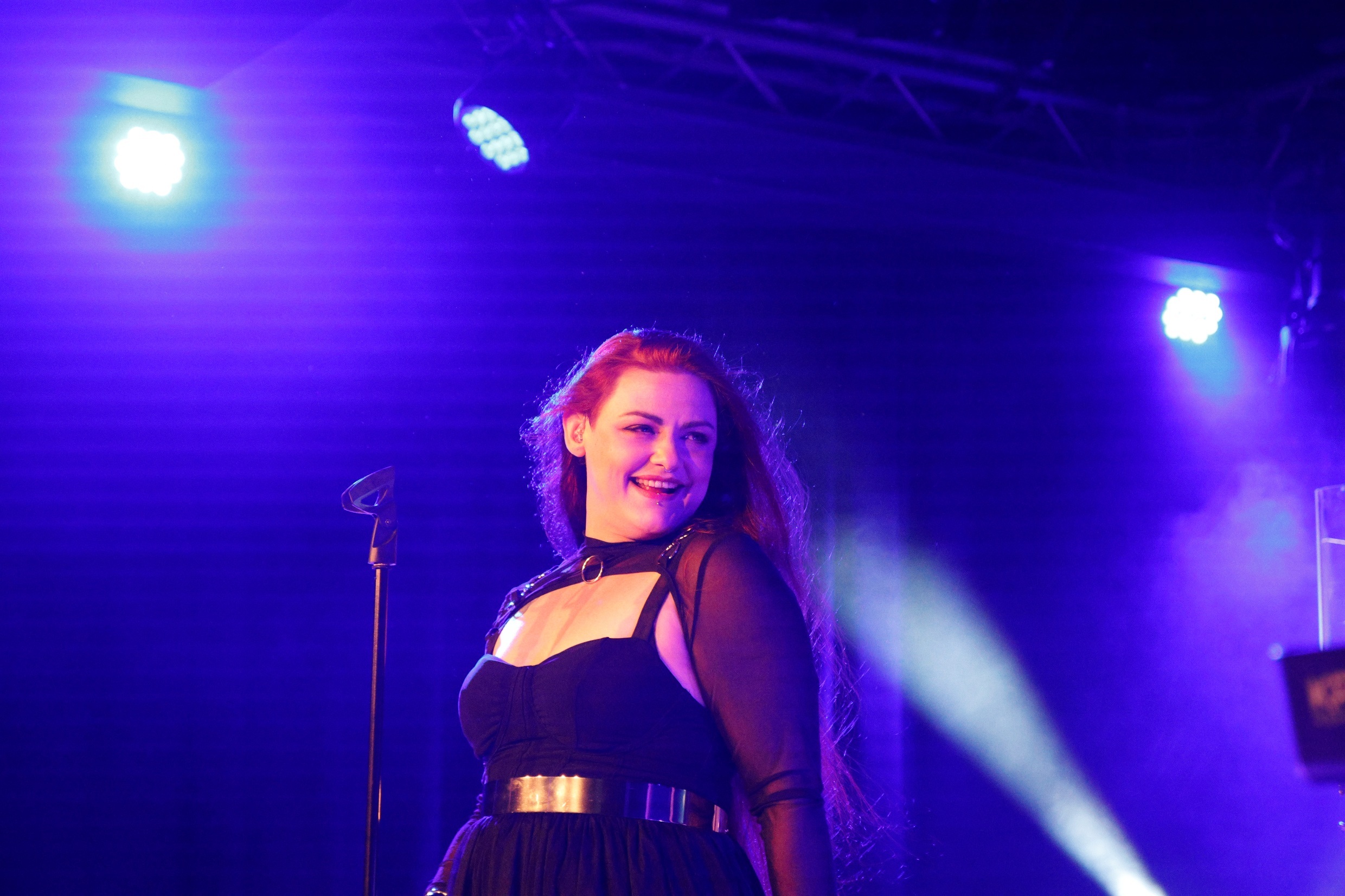

Ich habe mit der R7 erstmals bei einem Konzert in einer Halle Fotografiert. dabei sind mir am Monitor bei der Durchsicht etliche Fotos aufgefallen die eine Streifenbildung haben.
Einstellung TV, F/2.8 1/320sek Funktion, ISO auf Auto, leiser Auslöser ON
Die Belichtungszeit wollte ich nicht erhöhen, da ja beim Headbangen doch schnelle Bewegungen vorhanden sind.
Anti-Flacker-Aufnahme war nicht beigeschaltet, nicht verfügbar bei Funktion leiser Auslöser.
Könnt Ihr mir da Tipps zur Kamera Einstellung für mein nächstes Event geben?
Ich hoffe das angehängte Bild zeigt was ich meine. JPEG ooC Mit Gimp auf Forengröße gebracht

Nimm den mech. Verschluss...der den 1. elek. Verschluss.

Solche Streifenbildung kenne ich auch von der Beleuchtung mit LEDs und Laser. Anti-Flacker könnte das teilweise eliminieren. War es auf der Bühne so still, dass du auf Electronic Shutter schalten musstest?  Entweder Anti-Flacker (also kein ES) oder über Verschlusszeit versuchen. Mehr fällt mir leider nicht ein.

Ein bisschen hinterher: Du hast noch Glück gehabt. Ein Spezi hat ne Sony, der hat auch bei Bühnenlicht (LEDs flackern heftig!) mit elektronischen Verschluss fotografiert. Sieht aus, als würde er durch einen Lamellenvorhang knipsen. Dadurch dass der elektronische Verschluss den Sensor nicht auf einmal ausliest, kommt es halt zu der Streifenbildung, je nach Kamera unterschiedlich stark. Nebenbei auch zu Verzerrungen: Selbst gerade Linien sind bei nicht bewegter Kamera zuweilen schräg. Meine RP ist da fast Weltmeister, während meine ältere Panasonic das besser konnte. Ich verzichte inzwischen auf den Silent-Modus, die RP ist normalerweise leise genug.
