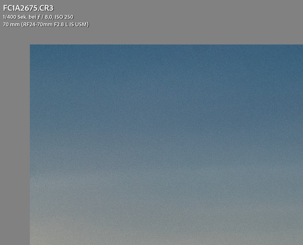

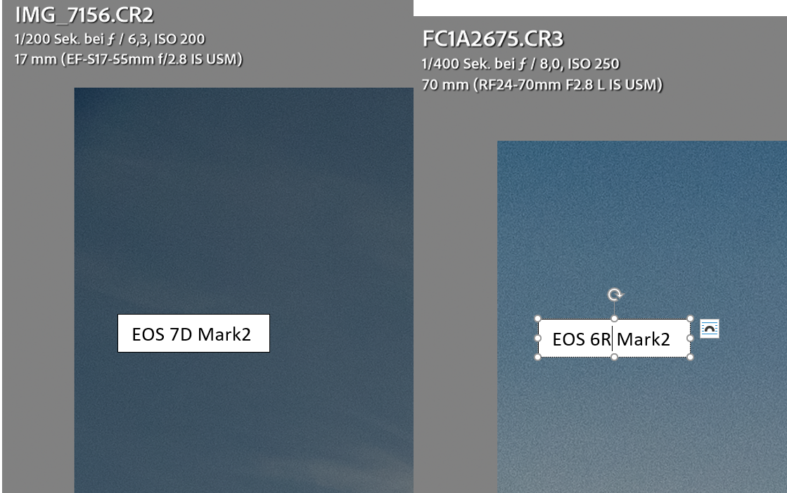

BerglerAndi Geschrieben 30. September 2024 Share #1 Geschrieben 30. September 2024 Wertes EOS R Forum, ich besitze seit kurzem eine EOS R6Mk2. Am letzten Wochenende habe ich kurz nach Sonnenuntergang Landschaftsfotos gemacht und habe dabei bereits bei ISO250 deutliches Sensorrauschen festgestellt, das mir bisher noch gar nicht so aufgefallen war. Ich habe darauf hin mal sämtliche meiner Landschaftfotos durchgesehen. Es ist überall zu sehen. Ein Polfilter verstärkt das offensichtlich noch. Ich habe Jahre lang mit einer EOS 7DMk2 fotografiert. Die hatte das bei niedrigen ISO-Wersten nicht so arg. (Siehe drittes Bild mit Endung CR2) Kann mir das jemand erklären? Ist das normal? Ich bin ehrlich gesagt etwas schockiert, nachdem ich jetzt so viel Geld in die Hand genommen habe. Man liest überall, dass die Kamera gerade im Punkto Rauschverhalten extrem gut sei. Auch das zweite Bild mit ISO 1000. Das hätte ich nie erwartet. Mache ich da etwas falsch? Einstellungen: Rauschred. bei Langzeitbel.: AUTO High ISO Rauschreduzierung: Standard Link zu diesem Kommentar https://www.canon-eos-r-forum.de/topic/3242-himmelsrauschen-r6mk2/ Auf anderen Seiten teilen More sharing options...

Yubi Geschrieben 1. Oktober 2024 Share #2 Geschrieben 1. Oktober 2024 Frage sind die Bilder nachträglich hochgezogen also bei der Bearbeitung heller gemacht? Dann würde natürlich das Rauschen auch verstärkt werden. Lichtausbeute: Wenn ich statt 1/200 Sekunde die Belichtungszeit halbiere (1/400) kommen auch weniger Photonen/auf dem Sensor an. Dadurch werden dann die wenigen Treffer stärker interpretiert. Eben auch durch die höhere Pixelanzahl der R6II. Auch wenn es nur im einstelligen Megapixelbereich mehr sind. Die Menge des Lichts verteilt sich dann eben auch auf mehr Pixel also bleibt weniger Licht/Pixel. Wenn du dann die Blende mehr schließt 6,3zu 8.0 dann bleibt auch mehr vom Licht an der Blende 'hängen'. Wie wenn ich beim Lackieren nur einmal über die Fläche sprühe. Jeder weitere Gang verbessert die Farb-/Lichtdichte, da mehr Pigmente/Photonen den Sensor erreichen. dadurch entstehen viel feinere Nuancen bzw. eine bessere Farbdichte - weniger Rauschen. Ich würde lieber länger belichten. 1/4-BULB je nach Motiv und natürlich mit Stativ. Bei Landschaft sehe ich da kein großes Problem. LG aus Berlin Uwe Link zu diesem Kommentar https://www.canon-eos-r-forum.de/topic/3242-himmelsrauschen-r6mk2/#findComment-53264 Auf anderen Seiten teilen More sharing options...
BerglerAndi Geschrieben 1. Oktober 2024 Autor Share #3 Geschrieben 1. Oktober 2024 Danke für den guten Hinweis. Werde ich mal ausprobieren. Scheint so, als hätte meine alte Kamera etliches an zu wenig Wissen "weggelächelt". Das ist mir anderer Stelle auch schon aufgefallen, nachdem ich auf FF gewechselt bin. Link zu diesem Kommentar https://www.canon-eos-r-forum.de/topic/3242-himmelsrauschen-r6mk2/#findComment-53267 Auf anderen Seiten teilen More sharing options...
Otti Geschrieben 1. Oktober 2024 Share #4 Geschrieben 1. Oktober 2024 vor 12 Stunden schrieb BerglerAndi: Rauschred. bei Langzeitbel.: AUTO High ISO Rauschreduzierung: Standard Mach das beides mal auf "Off" Ich denke mal, dann hast du bessere Bilder.....ist aber nur eine Vermutung. Link zu diesem Kommentar https://www.canon-eos-r-forum.de/topic/3242-himmelsrauschen-r6mk2/#findComment-53271 Auf anderen Seiten teilen More sharing options...
allkar Geschrieben 1. Oktober 2024 Share #5 Geschrieben 1. Oktober 2024 (bearbeitet) @BerglerAndi Das ist so. Anderer Sensor, anderer AA Filter. Da ist Vieles anders gewesen. Ich mochte aber 7D2 und war vom Konzept und Änderungen an der Bedienung der R7 nicht überzeugt. Da war die R5 viel näher dran. bearbeitet 1. Oktober 2024 von allkar Typo Link zu diesem Kommentar https://www.canon-eos-r-forum.de/topic/3242-himmelsrauschen-r6mk2/#findComment-53272 Auf anderen Seiten teilen More sharing options...

BerglerAndi Geschrieben 13. Oktober 2024 Autor Share #12 Geschrieben 13. Oktober 2024 (bearbeitet) Hier meine Untersuchung Das ist Szene: Hallo, lieber Besucher! Als Mitglied würdest du hier ein Bild sehen… Hier einfach kostenlos anmelden – Wir freuen uns immer über neue Mitglieder! (ISO200, 1/10, F22) In dem Bild habe ich mir mittig einen 200px x 200px großen Bereich angesehen. Ich habe jeweils 42 Bilder mit F22, F11 und F2,8 gemacht. Dabei immer ISO100-ISO6400 und 1/10 - 1/320. Das Ganze dann als Matrix aufgetragen. Jeweils das originale Raw sowie normierte Raw. Das Ergebnis überrascht mich einigermaßen. Die ISO-Einstellung ist hinsichtlich Rauschen bei gleicher Belichtung quasi egal. Ich hätte z.B. auch erwartet, dass bei gleicher ISO-Einstellung das Bild nicht stärker rauscht, während es durch Verringerung der Belichtungszeit dunkler wird. Vielleicht kann mir jemand mit einer R6MK2 ein paar Fotos mit verschiedenen ISOs und Belichtungszeit zukommen lassen. (wie einen Post weiter oben schon geschrieben). Mich würde echt interessieren, ob sich andere R6MK2 genauso verhalten. Ich habe auch noch eine R50. Hier erkennt man einen deutlichen Unterschied, was das Rauschen angeht. (Kann sein, dass ich den Weissabgleich anders hatte, als bei der R6MK2). Auch hier wieder ein ähnlicher Effekt: Die Erhöhung der ISO-Zahl hat deutlich weniger Einfluss, als die verringerung der Belichtungszeit. bearbeitet 13. Oktober 2024 von BerglerAndi Link zu diesem Kommentar https://www.canon-eos-r-forum.de/topic/3242-himmelsrauschen-r6mk2/#findComment-54183 Auf anderen Seiten teilen More sharing options...
Lichtbilder-owl Geschrieben 14. Oktober 2024 Share #13 Geschrieben 14. Oktober 2024 Hallo zusammen, ich fotografiere sowohl mit der R6MII, der R5 und der R7 und hatte vorher sowohl die 7DMII als auch die 5DMIV. Die R6MII hat von allen das beste Rauschverhalten. Das was in den ursprünglichen Bildern des TO zu sehen ist, ist kein Rauschen sondern es handelt sich um Schärfungsartefakte, die in Lightroom je nach Schärfung stärker ausgeprägt sind. im Vergleich zu beispielsweise Capture One ist das gut nachzuvollziehen. Die Theorie, dass halbieren der Verschlusszeit zu weniger Rauschen führt ist für mich doch sehr weit hergeholt. Bei gleicher Belichtung kommt immer gleich viel Licht auf den Sensor. Wenn der TO möchte, kann er mir gerne einmal sein Ursprungsbild zusenden und ich würde es dann einmal in C1 entwickeln und ihm zum Vergleich schicken. Beste Grüße Frank „Ein gutes Foto ist ein Foto, auf das man mehr als 1 Sekunde schaut.“ (Henry Catier-Bresson) Link zu diesem Kommentar https://www.canon-eos-r-forum.de/topic/3242-himmelsrauschen-r6mk2/#findComment-54187 Auf anderen Seiten teilen More sharing options...

BerglerAndi Geschrieben 14. Oktober 2024 Autor Share #20 Geschrieben 14. Oktober 2024 (bearbeitet) vor 5 Stunden schrieb Lichtbilder-owl: Das was in den ursprünglichen Bildern des TO zu sehen ist, ist kein Rauschen sondern es handelt sich um Schärfungsartefakte, die in Lightroom je nach Schärfung stärker ausgeprägt sind. im Vergleich zu beispielsweise Capture One ist das gut nachzuvollziehen. Die Theorie, dass halbieren der Verschlusszeit zu weniger Rauschen führt ist für mich doch sehr weit hergeholt. Bei gleicher Belichtung kommt immer gleich viel Licht auf den Sensor. Wenn der TO möchte, kann er mir gerne einmal sein Ursprungsbild zusenden und ich würde es dann einmal in C1 entwickeln und ihm zum Vergleich schicken. Hallo Frank, danke, das ist ein guter Hinweis. Ich nehme das Angebot gerne an und schicke eines der Bilder durch. Die Belichtungsreihen sind allerdings ohne Lightroom ausgewertet sondern mit MATLAB. Auch dort sieht man das deutlich. bearbeitet 14. Oktober 2024 von BerglerAndi Link zu diesem Kommentar https://www.canon-eos-r-forum.de/topic/3242-himmelsrauschen-r6mk2/#findComment-54215 Auf anderen Seiten teilen More sharing options...
