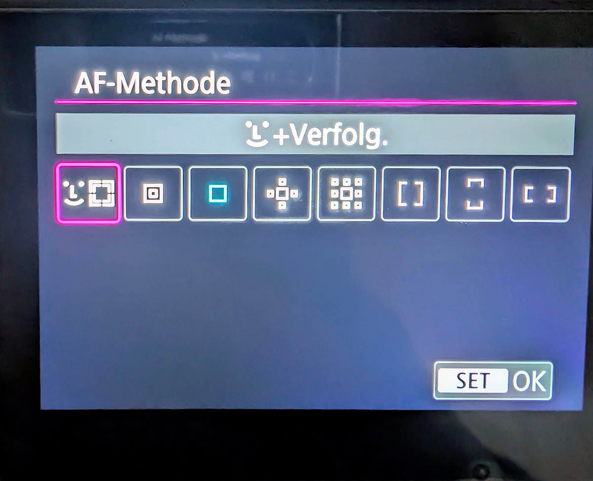

vor 18 Minuten schrieb Peppa:
Hast du bei bewegten Motiven auch die AF-Methode auf "Verfolgung" stehen?
Das sieht bei der R8 anders aus.
@salut
1. Autofokus auf "Servo" oder "AI Fokus" stellen
2. Bei der AF-Nachführung das korrekte Motiv auswählen: Menschen, Tiere, Fahrzeuge
3. Im AF-Register beim Punkte "Augenerkennung" entweder auf "Auto" oder "Linkes/Rechtes Auge" auswählen. Darf nicht auf "deaktiviert" stehen.
Dann sollte die R8, unabhängig vom vorausgewählten Fokus-Feld, versuchen auf ein Auge der Person bzw. des Tiers zu fokussieren.
