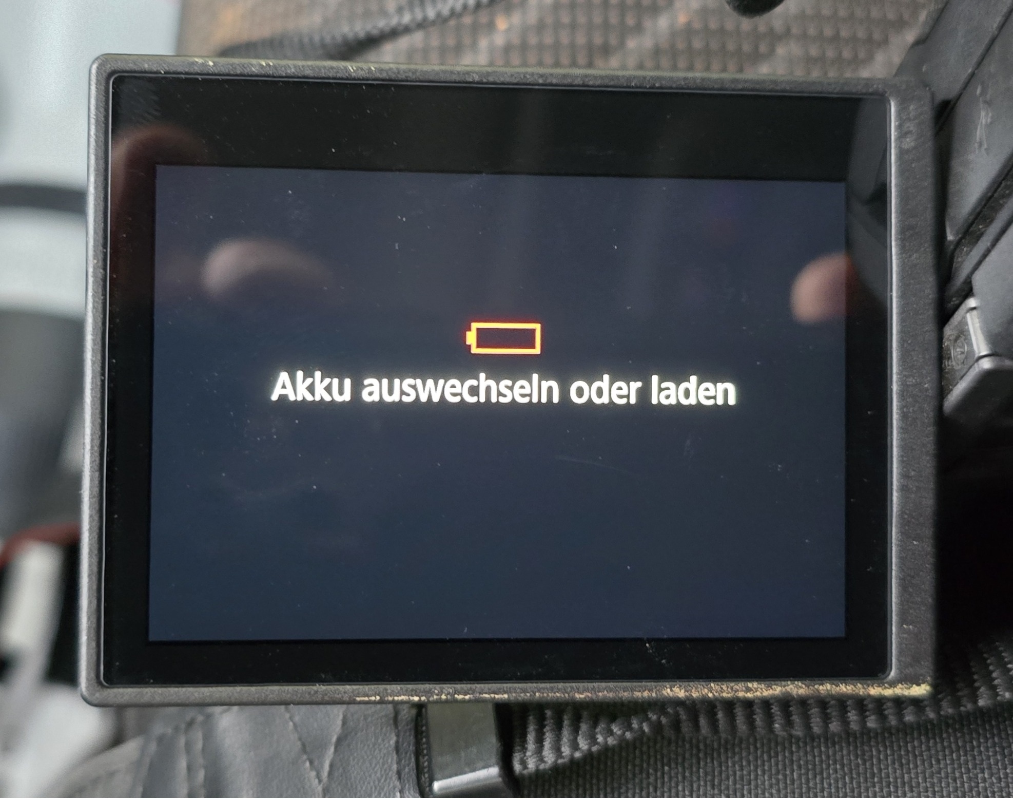

als besitzer einer canon r 5 ll tut sich folgendes, auch vom canon  ASP (autorized service partner), nicht lösbares problem auf:
trotz voller akkuladung (original canon akku lp-e6p)  zeigt das display in unregelmäßigen abständen ein rotes feld mit leerem akku an (siehe anhang).
folgende maßnahmen wurden bereits getroffen: akkutausch, tausch der hauptplatine, tausch des batteriefaches.
keine dieser maßnahmen konnte das problem mit der leeren akkuanzeige - trotz voller akkuladung - beheben.
auffallend ist jedoch, dass es trotz dieser anzeige genügt, das batteriefach kurz zu öffnen und wieder zu schließen, um sodann wieder mit voller akkuanzeige weiterarbeiten zu können.
firmware ist auf dem aktuellen stand.
kennt dieses problem ev.  noch jemand ?

Ist dies bei mehreren Akkus so?
Lässt es sich durch Temperatur oder Betriebsform (Dauer, wiederholtes AN/aus) provozieren?
Wird, oder ist der Akku wärmer wenn der Fehler auftritt?
Was sagt die Ladestation in dem Moment? Vielleicht ist ja IN dem Akku etwas wackelig. Dann müsste ja auch die Ladestation einen zumindest teilentleerten Akku erkennen. Ich kenne den Aufbau intern nicht ob dort noch weitere Elektronik für den Ladezustand verbaut ist. vielleicht spinnt die? Bei den A30 und A60 Akkus von Canon hat man LEDs die den Ladezustand anzeigen die müssen also noch etwas eingebaut haben.
