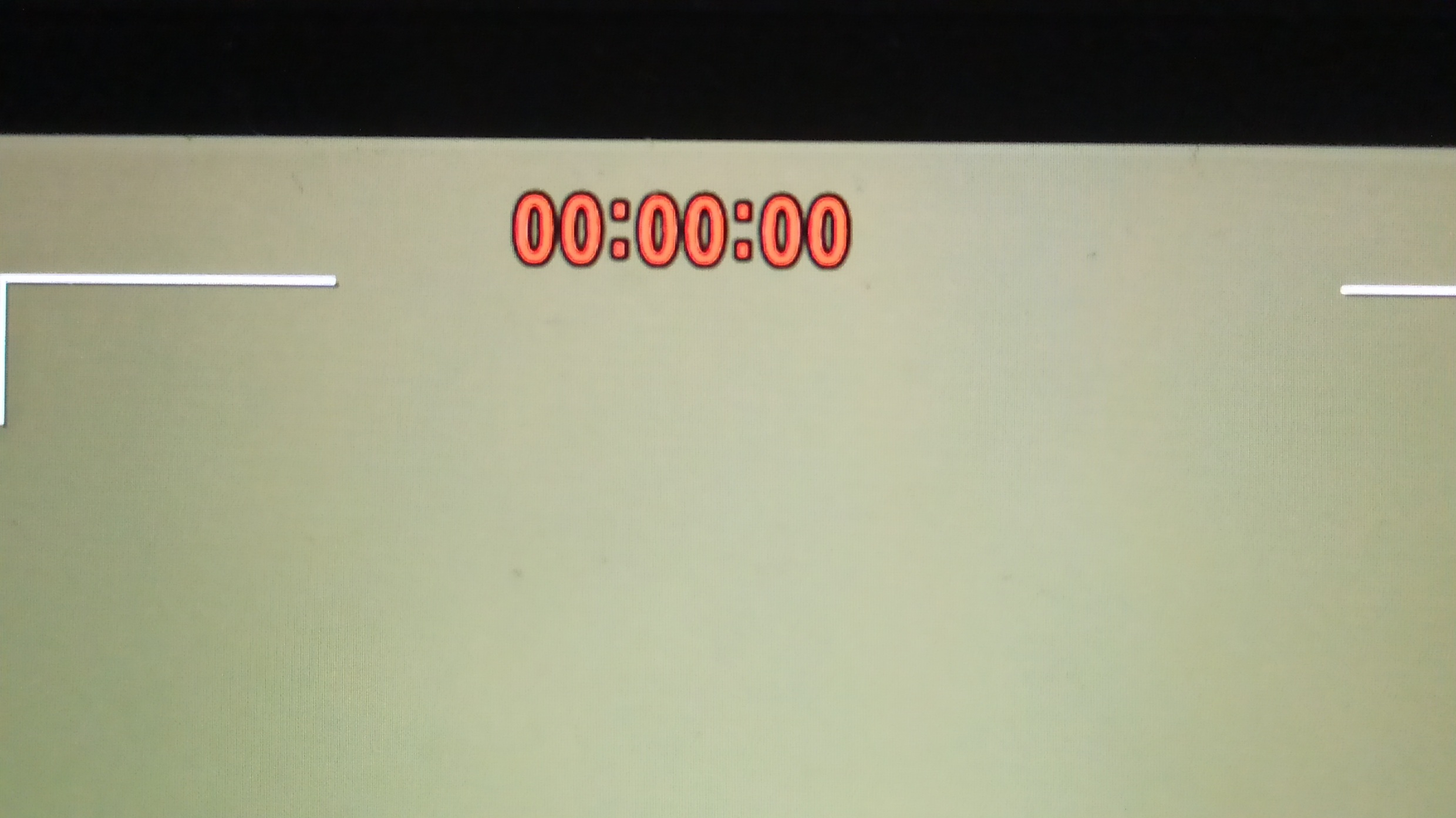

Kern2022 Geschrieben Gestern um 07:54 Share #1 Geschrieben Gestern um 07:54 Hallo, seit mehreren Tagen erhalten ich immer wieder die Meldung: 00:00:00 auf dem Bildschirm der R7. Kennt jemand den Sinn dieser Meldung? Es liegt keine Beeinträchtigung der Funktionen vor. Es muss aber ein Zusammenhang zur Speicherkarte geben. Beim Einlegen einer neuen formatierten Speicherkarte verschwindet die Meldung. Ich benutze nicht den Videomodus. Vielen Dank Karl . Link zu diesem Kommentar https://www.canon-eos-r-forum.de/topic/6106-meldung-auf-bildschirm-der-r7-000000/ Auf anderen Seiten teilen More sharing options...

Yubi Geschrieben Gestern um 08:50 Share #2 Geschrieben Gestern um 08:50 Also ich vermute du bist im Video-Modus. Weiter vermute ich das die Anzeige dir die mögliche Aufzeichnungszeit auf der gewählten Speicherkarte zeigt. Bei nicht erkannter oder voller Karte wirst du damit gewarnt, das du kein Video mehr aufnehmen kannst. Also entweder Karte formatieren oder - wenn dann auch nicht - prüfen, ob die Karte schnell genug beschrieben werden kann. LG aus Berlin Uwe Link zu diesem Kommentar https://www.canon-eos-r-forum.de/topic/6106-meldung-auf-bildschirm-der-r7-000000/#findComment-82168 Auf anderen Seiten teilen More sharing options...
Kern2022 Geschrieben Gestern um 13:21 Autor Share #3 Geschrieben Gestern um 13:21 ¹Hallo Yubi, vielen Dank für deine Antwort. Ich habe es nochmal überprüft, ich bin nicht im Videomodus. Kann es damit zusammenhängen, dass wie du auch erwähnst, die Datenrate der Karte zu langsam ist. Es tritt immer auf wenn die Kamera viele Daten auf die SD Karte schreiben muss. Ich verwende die Kingston Canvas React plus (300 Mb/s) Link zu diesem Kommentar https://www.canon-eos-r-forum.de/topic/6106-meldung-auf-bildschirm-der-r7-000000/#findComment-82188 Auf anderen Seiten teilen More sharing options...
Bodo Geschrieben Gestern um 13:30 Share #4 Geschrieben Gestern um 13:30 Hallo Karl, ich benutze in einem der beiden Slots auch diese SD-Karte (Kingston Canvas React plus (300 Mb/s)) hatte bisher auch noch nie Probleme und diese Meldung auf dem Bildschirm, ich würde die Karte, wie Uwe schon sagt, neu formatieren, schnell genug ist die Karte bestimmt, ich habe auch ab und an das Problem, dass ich warten muss, da die Kamera noch schreibt, das kommt einem immer ewig vor, bis sie wieder bedient werden kann. Gruß Bodo Link zu diesem Kommentar https://www.canon-eos-r-forum.de/topic/6106-meldung-auf-bildschirm-der-r7-000000/#findComment-82190 Auf anderen Seiten teilen More sharing options...
allkar Geschrieben Gestern um 13:37 Share #5 Geschrieben Gestern um 13:37 Also bei der Karte (wenn die kein gelabeltes Fake ist) ist das wenig wahrscheinlich. Ich nutze die gleiche als zus. Karte neben der CFexpress und merke auch den Unterschied, wo SD sichtbar langsamer als CFe ist, aber rein für SD ist die Übertragung sehr gut. Mangels der R7 kann ich aber nicht sagen was die Anzeige bezweckt. Bei der R5 kommt das nich vor. Da kenne ich nur 29:59 als max. Aufzeichnugszeit (wird auch im Fotomodus angezeigt, allerdings in Weiß). Link zu diesem Kommentar https://www.canon-eos-r-forum.de/topic/6106-meldung-auf-bildschirm-der-r7-000000/#findComment-82191 Auf anderen Seiten teilen More sharing options...
Hans-Jürgen Geschrieben Gestern um 13:40 Share #6 Geschrieben Gestern um 13:40 Könnte es sein dass dort für Videos der Timecode angezeigt wird? Allerdings habe ich das noch nie so erlebt. Eine kleine Auswahl meiner Videos: https://www.youtube.com/channel/UCp_7-zzEWfrNbcrY3yzjSXQ Link zu diesem Kommentar https://www.canon-eos-r-forum.de/topic/6106-meldung-auf-bildschirm-der-r7-000000/#findComment-82192 Auf anderen Seiten teilen More sharing options...
allkar Geschrieben Gestern um 13:49 Share #7 Geschrieben Gestern um 13:49 (bearbeitet) Gerade nachgeschaut - laut Handbuch der R7 handelt es sich um Verfügbare Movie-Aufnahmedauer. Diese wird anscheinend immer angezeigt, hier in der Mitte, nur im Videomode etwas weiter links. bearbeitet Gestern um 13:50 von allkar Ergänzung Link zu diesem Kommentar https://www.canon-eos-r-forum.de/topic/6106-meldung-auf-bildschirm-der-r7-000000/#findComment-82193 Auf anderen Seiten teilen More sharing options...
Kern2022 Geschrieben vor 22 Stunden Autor Share #8 Geschrieben vor 22 Stunden Die Anzeige erscheint genau oben in der Mitte des Bildschirms. Video Modus verwende ich nicht. Ich kann leider nichts zu anderen SD Karten sagen da ich nur die Karten von Kingston verwende. Wie ich schon sagte verschwindet die Meldung nach dem Formatieren der Karte, ich kann aber trotz der Meldung die Karte problemlos beschreiben, ohne jeglichen Datenverlust. Link zu diesem Kommentar https://www.canon-eos-r-forum.de/topic/6106-meldung-auf-bildschirm-der-r7-000000/#findComment-82210 Auf anderen Seiten teilen More sharing options...
allkar Geschrieben vor 22 Stunden Share #9 Geschrieben vor 22 Stunden (bearbeitet) vor 31 Minuten schrieb Kern2022: Die Anzeige erscheint genau oben in der Mitte des Bildschirms. Video Modus verwende ich nicht. Ich kann leider nichts zu anderen SD Karten sagen da ich nur die Karten von Kingston verwende. Wie ich schon sagte verschwindet die Meldung nach dem Formatieren der Karte, ich kann aber trotz der Meldung die Karte problemlos beschreiben, ohne jeglichen Datenverlust. Das passt zu dem was auf der verlinken Handbuchseite steht. Ergänzend dazu - die weiße Anzeige steht für die verfügbare Zeit und die orangefarbene (je nach Firmware-Version und Einstellung aber auch die weiße) Anzeige für die verstrichene Zeit während der Aufnahme (Zeitcode). Die Anzeige hat rein informative Funktion und wird auch im Fotomodus eingeblendet, so dass man jederzeit weiß was einen erwartet falls zu Videomodus gewechselt wird. Es ist halt eine Hybridkamera und so bleibt es, auch wenn man Videofunktion nicht nutzt. Sofern mir bekannt ist - ist nicht abschaltbar (hier wieder im Bezug auf die R5) PS Verschwindet die Anzeige nach der Formatierung dauerhaft, oder nur bis zur ersten Aufzeichnung? bearbeitet vor 22 Stunden von allkar Frage Link zu diesem Kommentar https://www.canon-eos-r-forum.de/topic/6106-meldung-auf-bildschirm-der-r7-000000/#findComment-82211 Auf anderen Seiten teilen More sharing options...
Kern2022 Geschrieben vor 21 Stunden Autor Share #10 Geschrieben vor 21 Stunden Hallo allkar, vielen Dank für die ausführliche Antwort. Die Anzeige verschwindet immer nach dem Formatieren. Sie erscheint, aber nicht regelmäßig, wenn ich mit hoher Serienbildgeschwindigkeit im H+ Modus, aber nur mit einer hohen Bildanzahl pro Bildserie, fotografiere. Beim Fotografieren im Einzelbild Modus kenne ich die Meldung nicht 1 Link zu diesem Kommentar https://www.canon-eos-r-forum.de/topic/6106-meldung-auf-bildschirm-der-r7-000000/#findComment-82218 Auf anderen Seiten teilen More sharing options...
