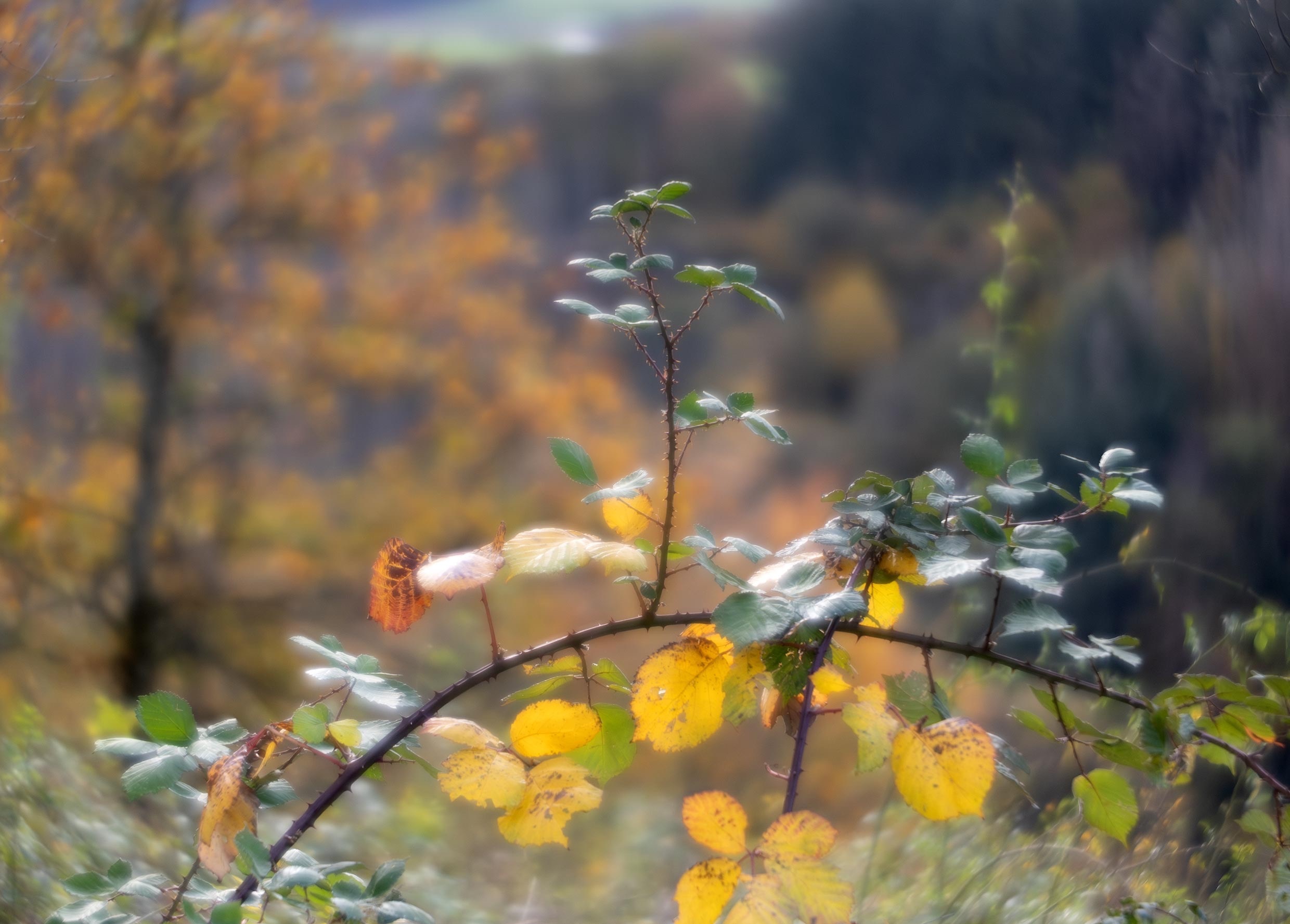

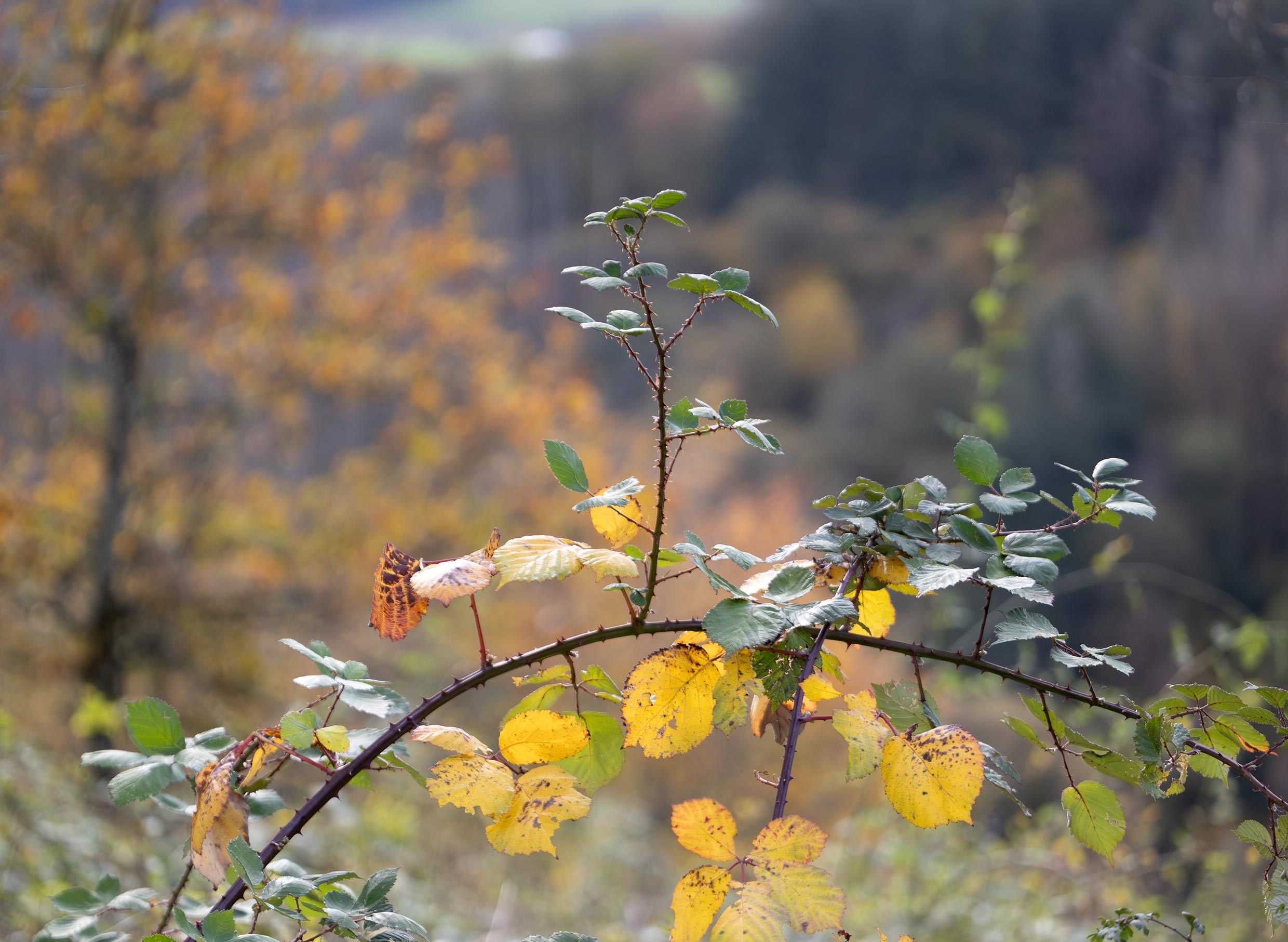

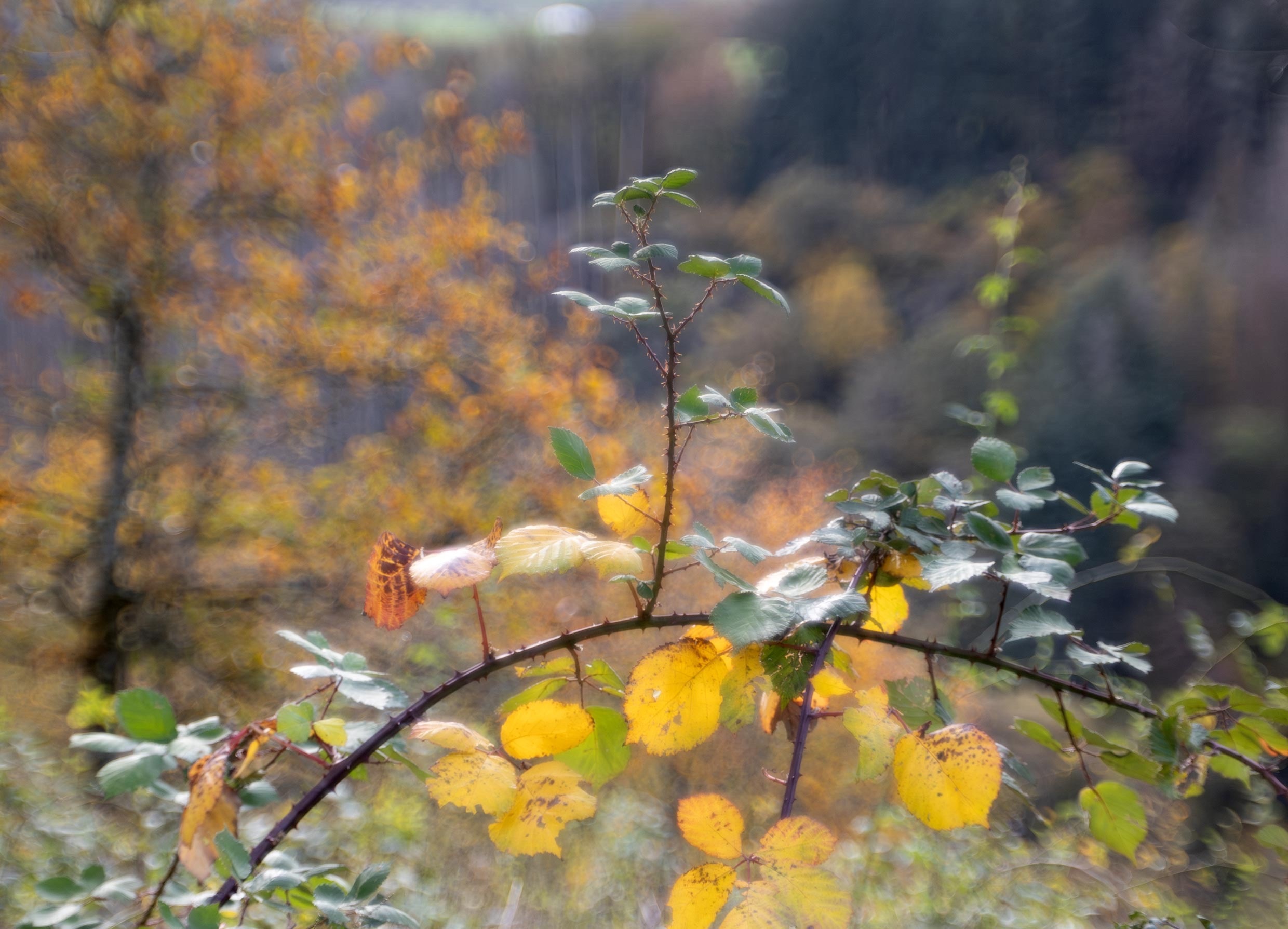

EUse Geschrieben 1. November 2023 Share #1 Geschrieben 1. November 2023 (bearbeitet) Es scheint, dass diese Funktion des RF 100, die vor allem für die Portrait-Fotografie gedacht ist, nicht ganz so oft benutzt wird, oder es wurde vielleicht nicht darauf hingewiesen zum entsprechenden Foto. Ich war heute mal neugierig und habe die Auswirkungen ausprobiert, zugegebenermaßen etwas hemdsärmelig, denn, das wurde mir schnell klar, man braucht dafür am besten ein Stativ und ein statisches Motiv (ging heute nicht, spontaner Spaziergang und viel Wind), da sich der Fokus ungünstig verschieben kann. Ich habe nur die Extreme + und - sowie das "normale" Bild verwendet bei verschiedenen Arbeitsblenden. Natürlich ist der Effekt bei Offenblende am stärksten. Es sind gewiss keine Preisfotos, aber sie zeigen vielleicht ganz anschaulich, was man machen kann. In der Regel wird wohl das unveränderte Bild das beste sein, denn das 100er hat an sich ein ganz schönes Bokeh. Aber manche mögen's wild oder verträumt! Dass erste Bild ist hier unverändert, das zweite SA Maximum + und das dritte SA Maximum -, alle bei Blende f/3.2. Alle Bilder sind KI-entrauscht. Bitte anklicken, dann sieht man wie immer mehr. bearbeitet 1. November 2023 von EUse 1 2 Link zu diesem Kommentar https://www.canon-eos-r-forum.de/topic/1536-bokeh-kontrolle-sa-control-beim-rf-100-gerne-erg%C3%A4nzen/ Auf anderen Seiten teilen More sharing options...
