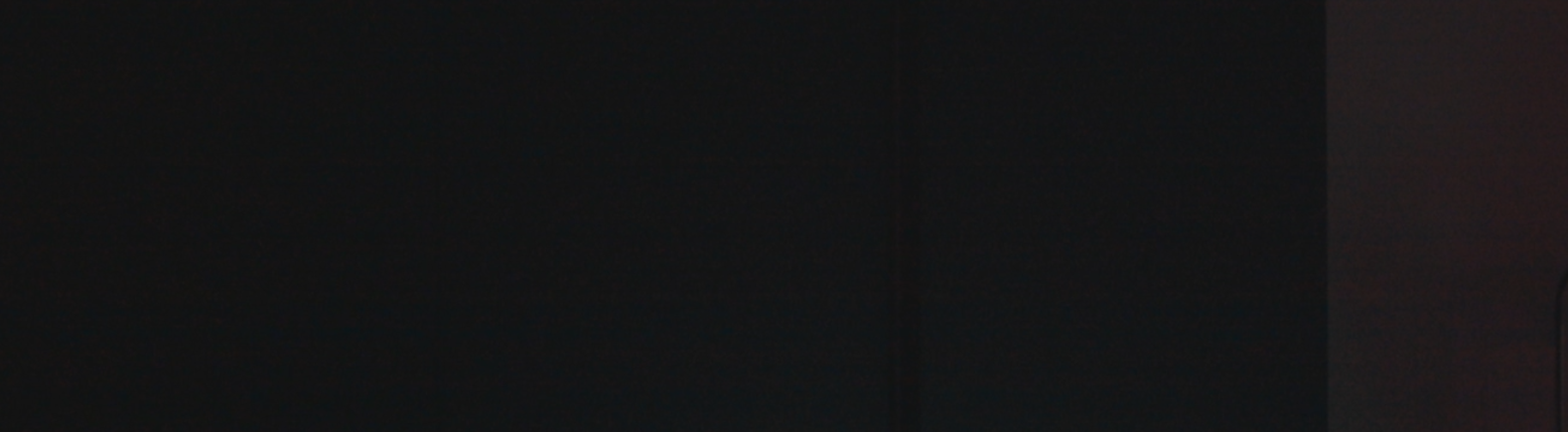

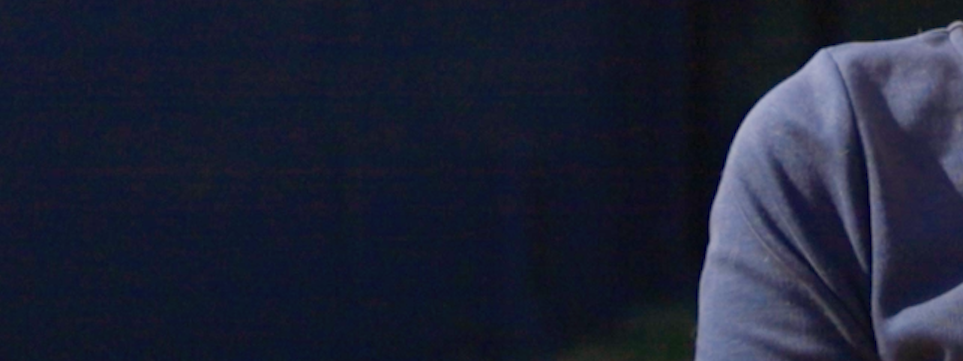

ich habe ein Problem mit meiner EOS R und weiß nicht mehr weiter...
Sobald ich in C-Log aufnehme (egal ob 8-Bit oder 10-Bit) bekomme ich auch bei niedrigen ISO werten keine sauberen Aufnehmen hin.
Je dunkler desto auffälliger - weiß jemand von euch weiter, bzw. werden noch weitere Infos gebraucht?

Ich nehme mal an du filmst, oder?
Bei Log-Aufnahmen wird immer empfohlen leicht über zu belichten und dann in der Nachbearbeitung wieder zu korrigieren.
Aber schau mal hier:
https://www.canon.de/pro/stories/enhance-filmmaking-with-canon-log/
https://www.canon-eos-r-forum.de/topic/1688-eos-r-c-log-schlechte-qualit%C3%A4t/#findComment-36658
Wenn du höher belichtest setzt das Farbrauschen in den dunklen Bereichen später ein, darum geht es.

Bin erst jetzt drauf gestoßen. Also Rauschen kann auch mit der Umgebungstemperatur des Sensors zu tun haben. Je wärmer desto rauschiger. 2. Ist die Belichtung vorher mit dem 30% Grau Tuch/Tafel eingestellt? C-LOG, C-LOG2, C-LOG3 haben dann im Histogramm verschiedene Bereiche dafür. 20-40%. Sonst werden die Bereiche unten wie oben nicht im Sinne der Logarithmuskurve behandelt. Das erschwert dann die Nachbearbeitung im Schnitt - Mehr Arbeit mehr Zeit! Man kann da mit der primären Farbkontrolle etwas ausgleichen (Tiefen absenken und damit im dunklen Bereich auch das Rauschen wegbekommen).
