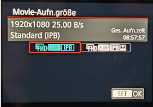

Darf ich bitte für die R6 MK II kurz fragen.
Wenn ich den "Umschalter für Fotoaufnahmen/Movie-Aufnahme" auf Movie stelle, kann ich im Menue nur FHD einstellen mit 25fps
Im normalen Menue unter Foto, sind alle Formate verfügbar, warum nicht über den Movie Modus?

vor 19 Stunden schrieb Ingo-:
@Wombat1953
Wie hast du eigentlich die Screenshots vom Menue gemacht?
Prüfe mal, ob das Moduswahlrad auf Kreativfilter steht, dann hat man beim Umschalten auf den Videomodus nur die beiden von Dir genannten Auswahlmöglichkeiten. Wenn dies der Fall sein sollte, probier mal beispielsweise im Modus M, TV oder AV, dann müssten alle Auflösungen und Framerates zur Verfügung stehen.
https://www.canon-eos-r-forum.de/topic/1854-foto-videomodus/#findComment-53026
Programmrad steht auf P, Tv oder Av, kein Kreativprogramm etc gewählt.
Oben links
auf Moviemodus:  nur FHD 25.00P verfügbar
auf Foto geschaltet, alle Videomodi verfügbar.
Hab die Fahrt durchs Menue mal angehängt. Es startet mit dem Moviemodus, danach der Fotomodus.
Gruß Ingo
EOS R6 MK II, Fuji X-T5
https://www.canon-eos-r-forum.de/topic/1854-foto-videomodus/#findComment-53063
Ich habe den "Störenfried" gefunden, im Menue war Digitalzoom auf EIN, das schränkt auf 25fps ein.
Oh man, ich habe bestimmt 12 Youtubes zu Einstellungen der R6 II gesehen, bis dann einer drauf einging....<klick>, da fiel mein Groschen.

vor 13 Minuten schrieb Ingo-:
Hauptsache das Problem ist gelöst.🙂
Ich hatte gestern Abend verschiedene Einstellungen mit meiner R6 II probiert und konnte das nicht nachvollziehen.
Den Digitalzoom hatte ich allerdings nicht probiert.
