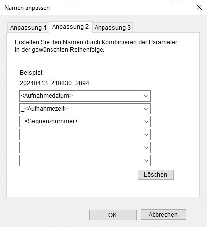

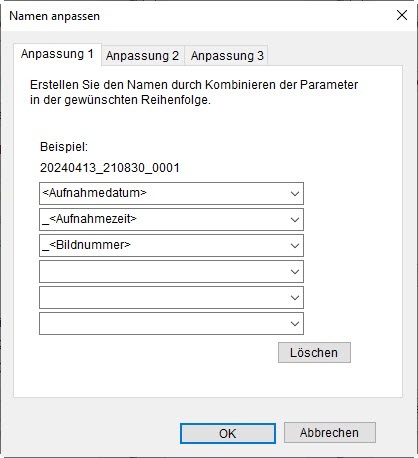

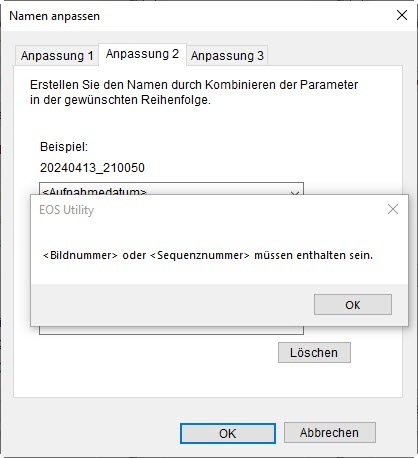

Montemerano Geschrieben 13. April 2024 Share #1 Geschrieben 13. April 2024 Hallo zusammen, ich versuche mit der EOS Utility (V3.17.0.5) Fotos von meiner EOS R6 Mark II auf dem PC zu übertragen und möchte die Bilddateien anhand des Datums und der Uhrzeit der Aufnahme (z.B. 20240413_162518) benennen. Die EOS Utility lässt es zu für den Dateinamen den Aufnahmedatum und die Uhrzeit zu verwenden, will aber zwingend noch zusätzlich entweder die Bildnummer oder die Sequenznummer an den Namen anhängen. Da ich mit der Bildnummer oder Sequenznummer in der Form wie es angewendet wird nichts anfangen kann möchte ich diese aber weglassen. Ich könnte mir allerdings vorstellen, falls es zufällig mehrere Bilder gibt die am gleichen Datum und Uhrzeit aufgenommen wurden, dass den Dateien ein Zähler hinzugefügt wird (z.B. 20240413_162518_01 und z.B. 20240413_162518_02) oder bei der Uhrzeit noch die Millisekunden hinzugefügt werden (z.B. 20240413_162518_362 und z.B. 20240413_162518_587). Gibt es eine Möglichkeit mit der EOS Utility die Dateibenennung nach meinen Vorstellungen umzusetzen? Oder habt ihr evtl. Vorschläge wie ich mein Vorhaben am besten umsetze? Vielen Dank und Gruß.... Link zu diesem Kommentar https://www.canon-eos-r-forum.de/topic/2202-eos-utility-benennung-von-bilddateien-bei-%C3%BCbertragung-von-kamera-zum-pc/ Auf anderen Seiten teilen More sharing options...
