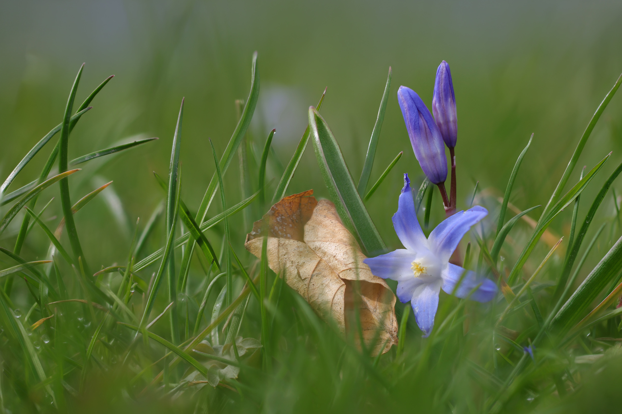

ich mach mal einen Thread zum kamerainternen Fokusstacking auf. Welche Kameras können das eigentlich und verwendet ihr das überhaupt?
Ich hatte bisher noch nie die Gelegenheit, eine Springspinne oder sonst ein cooles Insekt zu stacken, deshalb hab ich das unlängst mal mit Blumen versucht.
Bei dem Blaustern habe ich 40 Aufnahmen mit f 2.8 gemacht, beim Stiefmütterchen waren es glaub 20, ebenfalls mit f 2.8. Beim Blaustern hab ich mit Bohnensack gearbeitet, beim Stiefmütterchen freihand.
Ich finde es interessant, dass ich beim Blaustern bei der vorderen Blüte (warum eig nur da?) einen Halo-Effekt sehe, beim Stiefmütterchen nicht. Warum ist das so? Kann man dagegen was machen?
Ich hab übrigens das Bild mit dem Blaustern auch nochmal in PS zusammengerechnet und festgestellt, dass PS da irgendwo einen Fehler drin hatte. Das Bild finde ich zwar grade nicht, hab aber noch im Kopf, dass tatsächlich das kamerainterne ein wenig besser war als von PS. Womöglich hab ich das dann gar nicht gespeichert.
Ich find halt Stacken ohne Studiobedingungen immer so ne Sache - draußen, im Wind... beim Stiefmütterchen war es allerdings auch ein bissl windig! Trotzdem finde ich das gelungen. Zum Vergleich übrigens auch die Stiefmütterchen noch ohne Stack.

wann entstehen Halos?
Halos entstehen, wenn sich zwei Strukturen überlagern. Im ersten Bild das blaue Blütenblatt vor dem Grashalm. Je weiter die beiden Objekte von einander räumlich getrennt sind desto eher enteht das Halo. Was passiert? Gehen wir davon aus, dass von vorne nach hinten gestackt wurde (für den Halo spielt die Richtung keine Rolle). Anfangs wird das Blütenblatt scharf und der Grashalm ist unscharf, dadurch wird er aber viel größer in der Unschärfe, da er aber hinter dem Blütenblatt steht spielt es keine Rolle für das Halo. Das Halo, das zu sehen ist, sind Überreste vom Blütenblatt, denn nun kommt der Grashalm in die Schärfeebene und das Blütenblatt wird unscharf und dadurch größer.
Mit größer meine ich der sanfte Unschärfeverlauf vom Zentrum des Objektes zum Rand, der Verlauf hört ja nicht abrupt auf, sondern läuft sanft aus, dadurch bläht sich das unscharfe Objekt.
Und diese Blähung liegt farblich über dem nun scharfen Grashalm. Und das Programm weiß eben nicht, dass dieser Unschärfeverlauf des vorderen Objektes nicht mehr zum Grashalm gehört da es nur farblich anders über etwas scharfen (Grashalm) liegt und rechnet es daher nicht raus, sondern ist in der Zwickmühle zwischen einem scharfen Objekt und einem  unscharfen davor.
In einer externen Stackingsoftware sieht man das ganz gut, wenn man die einzelnen Bilder durchgeht. Kameraintern sieht man davon natürlich nichts.
Beim Stiefmütterchen wird möglicherweise auch ein Halo sein, nur sehr winzig marginal, da die Blätter nicht weit voneinander räumlich getrennt sind und bevor das Unscharfe weiße Blatt sich aufbläht ist das violette schon scharf. Im ersten Bild ist auch ein sichtbarer Halo beim den zwei scharfen weißen Blättern und dem unteren weißen gegeüber dem grün (einem geübten Stackerauge fallen Halos eher auf als jemanden der nicht stackt, da man schon weiß wo man hinschauen muss).
Kann man Halos verhindern? NEIN, man kann sie durch Einstellungen in externen Stackingprogrammen minimieren und optimieren, aber ganz los wird man sie je nach Bild nicht.
Zu deiner anderen Frage: welche Kameras das alle haben weiß ich nicht, da ich es nie benutzen würde, da externe Stackingsoftware viel besser ist UND weil diese eine Nachbearbeitung direkt am gestackten Bild zulässt, in dem man alle Bilder, die gestackt wurden, zur Korrektur heranziehen kann UND weil diese RAW/DNG und/oder Tiff verrechnen können und auch ausgeben können. Zudem gibt es verschieden Verrechnungsmethoden, die abhängig vom Bild mal besser mal schlechter sind.
Ein weiterer Punkt, warum ich kamerainterne Verrechnung schlecht finde ist Rauschen. Rauschen sind kontrastreiche Pixel im Bild. Schärfe hat immer auch mit Kontrast zu tun. Die grenze zwischen einem  schwarzen neber einem weißen Pixel werden wir als Scharf empfinden. Zwei graue nebeneinader weniger. Und die Software arbeitet unter anderem eben mit Kontrasten. Das bedeutet, wenn ein Bild verrauscht ist wird die Software alle Rauschpixel, da scharf, im Stack mitreinrechnen, d.h. das Rauschen verstärkt sich, umso mehr je mehr es rauscht.
D.h. bevor man in einer externen Software verrechnet, sollten alle Bild des Stacks zuerst entrauscht werden.
Ich habe bisher nur mit Photoshop, Helicon Focus und Zerene Stacker verrechnet. Photoshop ist meiner Meinung nach am schlechtesten, aber nur bedingt, mit Spinnennetzen kommt PS zum Beispiel am besten zurecht, PS ist sehr langsam. Helicon Focus ist allen anderen Porgrammen gegenüber am schnellsten, die Nachbearbeitung finde ich aber nicht sehr gut gelöst und es kommt auch nicht gut damit zurecht, wenn Bilder nicht genau übereinander liegen (Ich habe das Gefühl, es rechnet nur so schnell, weil es eben bei komplizierten Fällen Mist baut). Helicon hat auch eine schöne Oberfläche, was dazu verleitet es wäre sehr professionel (ist es ja auch) bzw. professioneller als z.B. Zerene (Afiinity kenn ich nicht)
Zerene Stacker ist von der Oberfläche her minimalistisch (ich glaube es ist eine reine Java-Anwendung, wenn ich mir den Dateiordner anschaue), es rechnet laut Traumflieger 30 mal langsamer als Helicon, aber die besten Ergebnisse habe ich mit Zerene. Auch die Nachbearbeitung geht viel einfacher als mit Helicon (warum die Idioten von Helicon das nicht abgeschaut haben ist mir ein Rätsel). Es kommt auch viel besser mit Belichtungsunterschieden der einzelnen Bilder zurecht. Ich persönlich benutze nur noch Zerene und schaue nur bei Problemem nach was Helicon oder PS draus macht.
Insekten oder Bilder mit vielen Überlagerungen, z.b. Haare:
Die eigentliche Arbeit beginnt nach dem Verechnen, Bildbearbeitung, alle Halos und Verrechnungsfehler zu entfernen. Für meine letzte Raupe habe ich 4 Stunden nachbearbeitet, das muss man wollen. Denn die Frage, ob man Halos verhindern kann zielt ein bisschen in etwa darauf ab, verrechnen und fertig.
