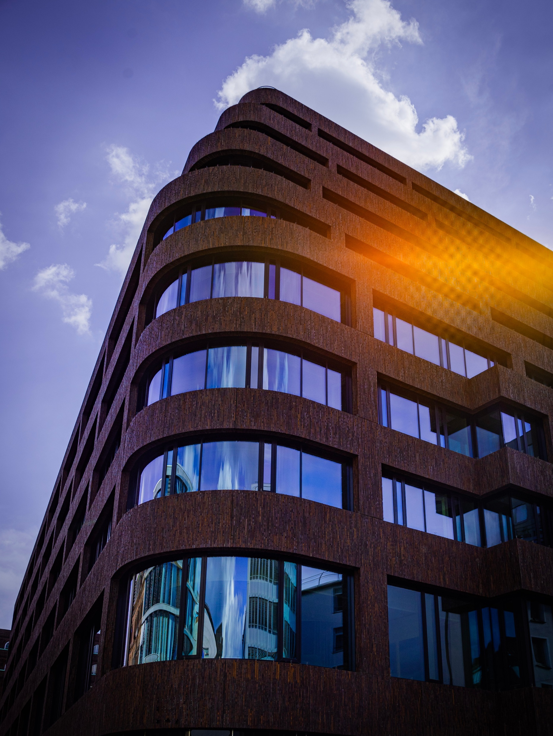

Nils0nator Geschrieben 31. Mai 2024 Share #1 Geschrieben 31. Mai 2024 Hallo, ich habe mir vor einigen Monaten eine R8 gekauft und bin top zufrieden. Jedoch habe ich auf einigen Bildern solche "Flecken" und ich weiß nicht ob das normal ist. Hat jemand eine Ahnung was das sein könnte, bzw das gleiche Problem? Danke schonmal im vorraus Link zu diesem Kommentar https://www.canon-eos-r-forum.de/topic/2476-canon-eos-r8-problem/ Auf anderen Seiten teilen More sharing options...

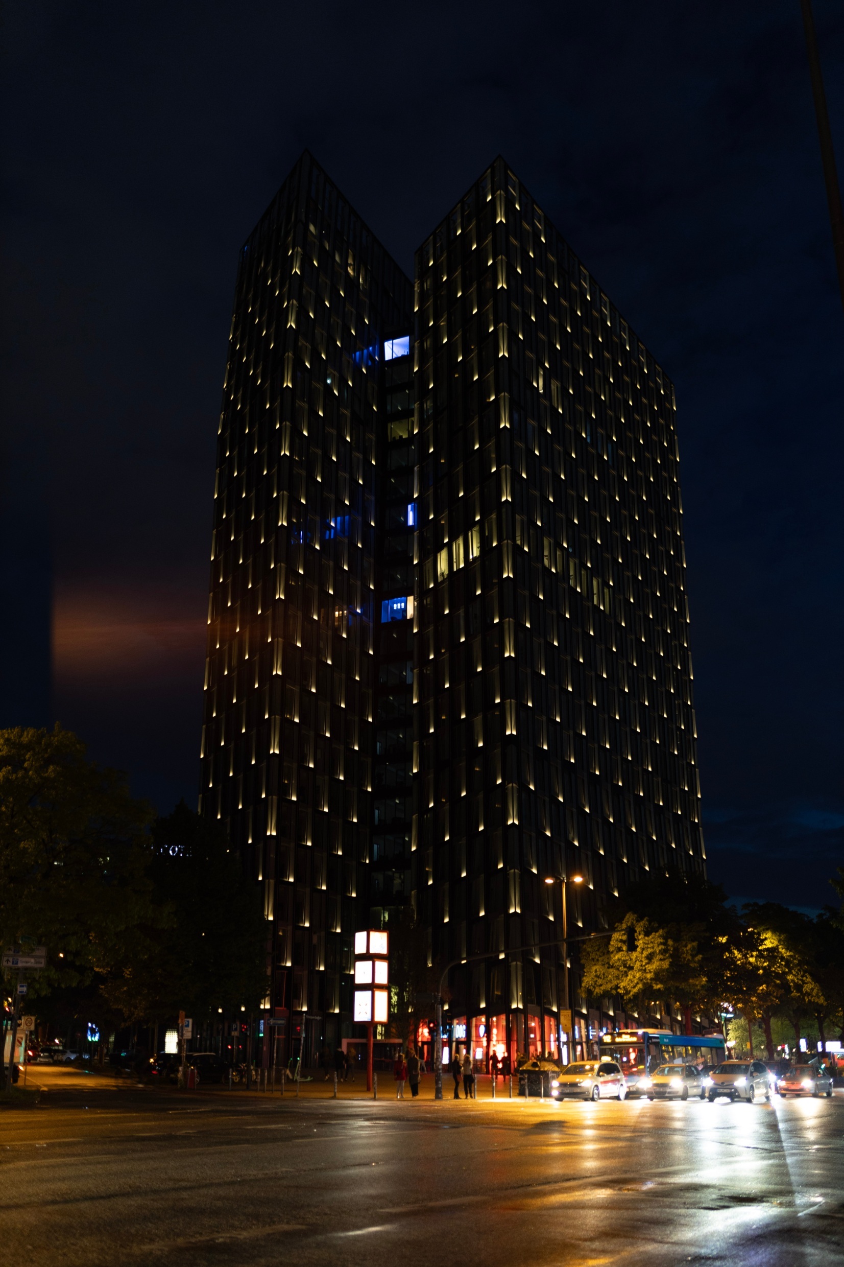

Gast Geschrieben 31. Mai 2024 Share #2 Geschrieben 31. Mai 2024 Auf dem zweiten (dunklen) Bild kann ich keine Flecken entdecken, auf dem ersten (hellen) Bild erkenne ich Flecken im Himmelbereich. Sieht aus wie Sensordreck. Ist der Verschluss deiner Kamera geöffnet oder geschlossen, wenn du einen Objektivwechsel machst? Link zu diesem Kommentar https://www.canon-eos-r-forum.de/topic/2476-canon-eos-r8-problem/#findComment-45773 Auf anderen Seiten teilen More sharing options...
BitCréateur Geschrieben 31. Mai 2024 Share #3 Geschrieben 31. Mai 2024 (bearbeitet) Wenn du die rötlichen Flecken meinst .... Ich habe mal nach Sensor "EOS defekt gegoogelt" und ähnliche Bilder gefunden, dort wird vom Sensorglühen gesprochen, was bei Astrofotografie wohl vorkommt, hier ist es aber ein normales Foto gemacht worden (also keine lange Belichtungszeit). Ist jetzt die Frage, ob du eventuell zuvor längere Zeit ein Video aufgenommen hast, oder die Kamera (warum auch immer) heiß war. Dann kann Licht in den Sucher von hinten eindringen und so etwas verursachen, ist bei deiner R8 aber nicht möglich, da elektrischer Sucher. (ich habe es nur der Vollständigkeit erwähnt. Dann kann etwas in der Kamera (z.B. Spiegelkasten, ich nenne den jetzt mal so, auch wenn kein Spiegel mehr drin ist) oder im Objektiv drin sein, was stark reflektiert. Etwas loses Schräubchen, Unterlegscheibe. Es kann auch seitlich eine Lichtquelle ins Objektiv einstrahlen. Das müsstest du wissen, ob da neben dir eine Lampe stand. Ich würde noch Dunkelbilder aufnehmen (Objektivdeckel dranlassen) um einen Sensordefekt auszuschließen. Tritt der Fehler nur mit einem Objektiv auf, dann kann die Kamera als Fehlerquelle ausgeschlossen werden. mehr fällt mir nicht ein, nach Banding sieht es nicht aus. bearbeitet 31. Mai 2024 von BitCréateur Link zu diesem Kommentar https://www.canon-eos-r-forum.de/topic/2476-canon-eos-r8-problem/#findComment-45774 Auf anderen Seiten teilen More sharing options...

Volker_Arnold Geschrieben 31. Mai 2024 Share #5 Geschrieben 31. Mai 2024 Die Flecken im ersten Bild könnten von Staub auf dem Sensor kommen. 1 Beste Grüße von Volker Auf den ältesten Bildern sieht man am jüngsten aus. Link zu diesem Kommentar https://www.canon-eos-r-forum.de/topic/2476-canon-eos-r8-problem/#findComment-45778 Auf anderen Seiten teilen More sharing options...
Faxe2Bee Geschrieben 31. Mai 2024 Share #6 Geschrieben 31. Mai 2024 (bearbeitet) Hallo Sieht sehr nach Sensorglühen aus. Benützt du eine Sonnenblende? Könnte die Lichteinstreuung mit eine Rolle spielen. LG bearbeitet 31. Mai 2024 von Faxe2Bee Link zu diesem Kommentar https://www.canon-eos-r-forum.de/topic/2476-canon-eos-r8-problem/#findComment-45811 Auf anderen Seiten teilen More sharing options...
Gast Geschrieben 31. Mai 2024 Share #7 Geschrieben 31. Mai 2024 Sensorglühen würde ich ausschließen. Das kommt bei Langzeitbelichtungen in der Astrofotografie vor, aber nicht bei normalen Aufnahmen, deren Belichtung allerhöchstens ein paar Sekunden dauert. Auf dem orangefarbenen Fleck im ersten Bild meine ich ein Bayer Muster/Matrix zu erkennen (schachbrettartig). Das würde möglicherweise auf einen Sensorfehler hindeuten. Link zu diesem Kommentar https://www.canon-eos-r-forum.de/topic/2476-canon-eos-r8-problem/#findComment-45814 Auf anderen Seiten teilen More sharing options...
Gast Geschrieben 31. Mai 2024 Share #8 Geschrieben 31. Mai 2024 (bearbeitet) Ich habe in den EXIFs deiner Bilder gesehen, dass du mit einem Canon EF 28-70 und einem Sigma Art 35 fotografierst. Welchen Adapter nutzt du zum Anschluss an deine R8? Das könnte ja auch eine Fehlerquelle sein. Wir hatten hier schon mal den Fall, dass jemand den Canon EF-RF Adapter mit Einsteckfilter nutzen wollte, aber ohne den Einsteckfilter. Dann würden sich natürlich auch die orangefarbenen Flecken als Fremdlichteinfall erklären. bearbeitet 31. Mai 2024 von shepherd Link zu diesem Kommentar https://www.canon-eos-r-forum.de/topic/2476-canon-eos-r8-problem/#findComment-45815 Auf anderen Seiten teilen More sharing options...
Faxe2Bee Geschrieben 1. Juni 2024 Share #9 Geschrieben 1. Juni 2024 vor 8 Stunden schrieb shepherd: Ich habe in den EXIFs deiner Bilder gesehen, dass du mit einem Canon EF 28-70 und einem Sigma Art 35 fotografierst. Welchen Adapter nutzt du zum Anschluss an deine R8? Das könnte ja auch eine Fehlerquelle sein. Wir hatten hier schon mal den Fall, dass jemand den Canon EF-RF Adapter mit Einsteckfilter nutzen wollte, aber ohne den Einsteckfilter. Dann würden sich natürlich auch die orangefarbenen Flecken als Fremdlichteinfall erklären. Gute Idee! LG Link zu diesem Kommentar https://www.canon-eos-r-forum.de/topic/2476-canon-eos-r8-problem/#findComment-45827 Auf anderen Seiten teilen More sharing options...

Nachtschwalbe Geschrieben 19. August 2024 Share #12 Geschrieben 19. August 2024 Ich habe leider auch nach wenigen Monaten bei meiner Canon R8 einen schwarz-grauen Fleck auf den Fotos bemerkt (April gekauft, erstes Mal Fleck gesehen im Mai, der verschwand und kam an anderer Stelle im Juli wieder zum Vorschein). Der Fleck ähnelt denen im ersten Foto oben links. Erst dachte ich es wäre das Objektiv, aber schließlich fiel mir auf das der Fleck bei beiden Objektiven zu sehen ist und sich auch beim Zoomen nicht in der Größe ändert. Im Laden sagte man mir gleich dass es sicher Staub sei. Nun ist die Kamera seit zwei Wochen bei Canon (Garantiefall). Die einzige Information, die ich habe ist, dass sie Teile austauschen wollen, aber diese momentan nicht zur Hand haben. Es scheint, dass die Canon R8 sehr sensibel ist. Ich habe nur zwei Objektive und tausche diese nur selten aus und immer nur in der Wohnung, um Wind und Staub zu vermeiden....hat aber nichts genutzt. Link zu diesem Kommentar https://www.canon-eos-r-forum.de/topic/2476-canon-eos-r8-problem/#findComment-50664 Auf anderen Seiten teilen More sharing options...
