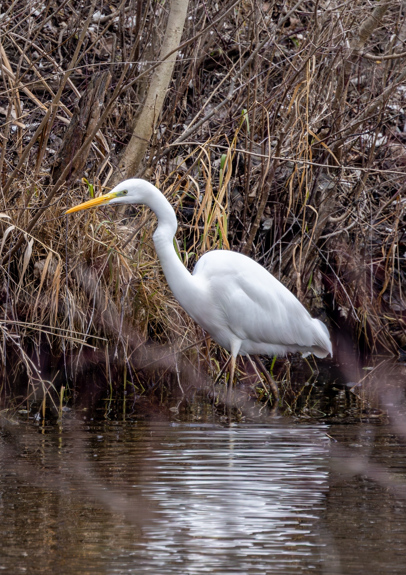

Ich habe hier auch ein Foto, wo ich gerne eure Meinung eingeholt hätte. Das Foto ist Mitte Januar bei Minustemperaturen mit der R6II und dem RF 100-500 entstanden und gecroppt. Wie man erkennen kann, befindet sich rund um den Kopf und auf der Rückenlinie eine Unschärfe, obwohl der Fokus  ansonsten meiner Meinung nach passt. Es gab hier im Forum auch Aussagen, die das Phänomen mit dem Kontrast der Körperwärme zur Umgebung erklärt haben. Mich würde interessieren, was ich ggf. hätte besser machen können. Auch bei der Bildkomposition in dieser tristen Umgebung.
Für Tipps / Kritik wäre ich sehr dankbar.
Liebe Grüße
Wolfgang

Das mit der Körperwäre vielleicht, kann ich mir aber nicht vorstellen, was aber auch nichts heisst, denn ich kann mir vieles nicht vorstellen. Wenn so ein mageres Huhn so viel Körperwäre absondern würde, der wiegt vielleicht 5 kg würde man vermutlich auch Dampf sehen. Keine Ahnung.
Zur Bildkomposition hätte ich Querformat genommen, das reduziert das Gestrüp über dem Kopf und das Huhn hätte links etwas mehr Platz um ins Bild zu schauen bzw. zu laufen. Als Dritter weiß man natürlich nicht was links gewesen wäre, wenn dort ne blaue Mülltonne steht wäre das Querformat natürlich nicht besser.
Die unscharfen Äste im Bild sind jetzt auch nicht das Wahre. Klar man sieht ein Huhn und will es fotografieren, bevor man gar nix hat bzw. man sieht die unscharfen Äste gar nicht im Sucher, aber manchmal ist es vermutlich besser auf einen günstigeren Augenblick zu warten. Klar dann fliegt der Gockel weg.
Egal wie man das Bild komponiert, der Hintergrund wird deswegen halt nie schöner

So wie ich das sehe, hast du das Foto im Ganzen bearbeitet und keine Masken verwendet, oder?
Mit Masken hättest du den Reiher separat arbeiten können ( Schärfe, Anpassung usw. )  und den Hintergrund auch. Bei der Tonung bist du zu stark ins Magenta  gegangen. Das sieht man am unteren Federkleid und die ganze Breite bzw. den Streifen wo auch die Beine sind und das untere Federkleid ist.  Ansonsten hättest du durch die Masken  den HG etwas weicher zeichnen können und die Sättigung etwas zurücknehmen können. Dann sticht das Gestrüpp schon mal nicht ganz so ins Auge.
Das ist aber nur mein Empfinden denn die BA liegt ja immer im Auge des Betrachters. Ansonsten wie Gernot schon schrieb, im Querformat damit mehr Platz in Blickrichtung wäre. Solche Fotos sind immer etwas kritisch wenn das Objekt der Begierde so nah am Gebüsch steht.
Mit der Wärme könnte ich mir nur vorstellen das es richtig kalt in der Nacht war und sich an dem Tag der Boden mit dem Gestrüpp direkt hinter dem Reiher etwas erwärmt hat und  dadurch der leichten Dunst hinter dem Reiher zustande kam und so auch diese Unschärfe am Reiher.

Das Hauptmotiv ist mit dem vorgereckten Hals mehr breit als hoch. Deshalb würde ich hier unbedingt ein Breitformat wählen.
Und wenn damit halt störende Objekte ins Bild kämen, würde ich die entweder wegretuschieren oder evtl. in ein eher quadratisches Format wechseln. Das Hochformat macht hier keinen Sinn und bringt nur unnötige Ablenkung ins Bild.
Als Ursache für die "Aura" kann ich mir die Körperwärme nicht vorstellen. Um sie wegzukriegen, kannst du den Reiher maskieren und dann die Aussenrandbereiche bis an die Maske heranstempeln. Wenn du das sorgfältig machst, kommt das gut.
Zudem würde ich die ausgebrannten Bereiche auf dem Rücken noch etwas zurückholen (entweder partiell abdunkeln, oder Gesamtbelichtung etwas runter, dafür die Tiefen noch etwas höher).
Vielen Dank für euer hilfreiches Feedback - ich habe mal versucht, einen Teil davon umzusetzen. Es stimmt schon, dass es im Querformat besser wirkt. Ich habe jetzt Masken eingesetzt, um den Hintergrund etwas zu entsättigen, das Wasser aber noch mal etwas lebendiger zu gestalten und um dem "Huhn" (😂) etwas mehr Struktur und weniger Lichter zu geben. Das dezente Violett auf dem Gefieder kommt im übrigen von dem Geäst durch das ich fotografiert habe und ich habe es daher so gelassen.
Aus Scheiße Schokolade gemacht! .... das ist ne Steigerung von ein paar hundert Prozent. ich finde jetzt sogar die unscharfen Äste nicht mehr störend, ich bin sogar fast dazu geneigt die im Bild haben zu wollen. Den Hintergrund hast du farblich sehr gut gelöst, gefällt mir. Ich sag es mal ganz hart. Das erste Bild hat mich überhaupt nicht abgeholt und fand ich langweilig, wirkte für mich wie ein Schnappschuss in der Art oh ein Vogel den muss ich knipsen. Das zweite ist super, der Vogel hat nun Platz durchs Bild zu laufen.
