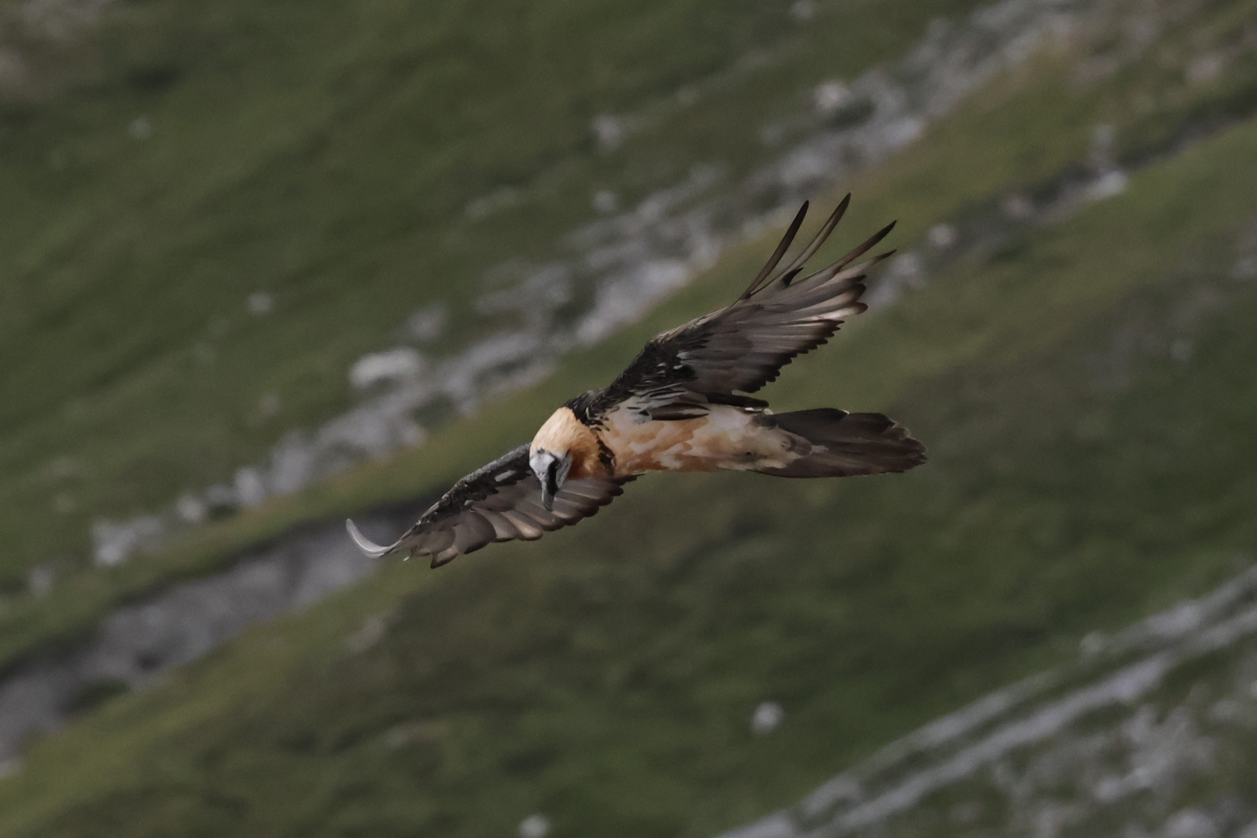

Laaser Geschrieben 2. August Share #1 Geschrieben 2. August Vielleicht kennt jemand dieses Problem : R7 mit RF 100-500 sind mir jetzt eine ganze Serie Fotos unscharf geworden. Vorher habe ich Schneehühner fotografiert die gut geworden sind, welche aber sehr Nahe waren. Der Bartgeier war viel weiter entfernt. Hitzeflimmern kann ich ausschließen da von anderen Fotografen die Fotos scharf sind. Das Beispielfoto ist 33% vergrößert VG Rudi Link zu diesem Kommentar https://www.canon-eos-r-forum.de/topic/5879-unscharfe-bilder-mit-r7/ Auf anderen Seiten teilen More sharing options...

Laaser Geschrieben 2. August Autor Share #2 Geschrieben 2. August Habe vergessen: 1/2500 sec., Iso 3200 und F8 Link zu diesem Kommentar https://www.canon-eos-r-forum.de/topic/5879-unscharfe-bilder-mit-r7/#findComment-72682 Auf anderen Seiten teilen More sharing options...
Yubi Geschrieben 3. August Share #3 Geschrieben 3. August Wichtig wäre die tatsächliche Brennweite den IS-Mode und die AF(-Servo) Einstellungen zu wissen. Wo sitzt genau der Fokus ((vermute rechte Flügelkante?) Hat der AF bei der Serie 'gepumpt' oder hat er den Vogel stetig verfolgt. (freihand/Stativ?). Haben die anderen Fotografen ähnliche Belichtungszeiten gehabt? War die Rauschunterdrückung bei High Iso aktiv? Ich hab mit der R5 auch manchmal erstaunt zur Kenntnis nehmen müssen, das die Schärfe mir mit hohem Iso flöten geht. Ich bin bei sehr schnellen weiten Objekten auch lieber mit kürzeren Belichtungszeiten und dafür mit hohen ISOs dabei. Es ist wie Pest und Cholera. Zuhause rechne ich das Rauschen dann lieber am Monitor raus. Ist ja RAW. LG aus Berlin Uwe Link zu diesem Kommentar https://www.canon-eos-r-forum.de/topic/5879-unscharfe-bilder-mit-r7/#findComment-72691 Auf anderen Seiten teilen More sharing options...

Laaser Geschrieben 4. August Autor Share #5 Geschrieben 4. August Am 3.8.2025 um 10:28 schrieb Yubi: Wichtig wäre die tatsächliche Brennweite den IS-Mode und die AF(-Servo) Einstellungen zu wissen. Wo sitzt genau der Fokus ((vermute rechte Flügelkante?) Hat der AF bei der Serie 'gepumpt' oder hat er den Vogel stetig verfolgt. (freihand/Stativ?). Haben die anderen Fotografen ähnliche Belichtungszeiten gehabt? War die Rauschunterdrückung bei High Iso aktiv? Ich hab mit der R5 auch manchmal erstaunt zur Kenntnis nehmen müssen, das die Schärfe mir mit hohem Iso flöten geht. Ich bin bei sehr schnellen weiten Objekten auch lieber mit kürzeren Belichtungszeiten und dafür mit hohen ISOs dabei. Es ist wie Pest und Cholera. Zuhause rechne ich das Rauschen dann lieber am Monitor raus. Ist ja RAW. Brennweite 500mm + 1,6 für APSC, IS-Modus ist ein, AF ist auf Servo. High ISO Rauschreduzierung auf stark. Der AF war meiner Meinung nach stabil auf dem Vogel, für das Auge war er zu weit weg. Selbst wenn der Fokuspunkt auf dem Flügel wäre ( muss erst nachschauen wo er den anzeigt) dürfte das meiner Meinung nach bei F8 und der weiten Entfernung nicht so sehr ins Gewicht fallen VG Rudi Link zu diesem Kommentar https://www.canon-eos-r-forum.de/topic/5879-unscharfe-bilder-mit-r7/#findComment-72760 Auf anderen Seiten teilen More sharing options...

tomba8tomba Geschrieben 5. August Share #9 Geschrieben 5. August (bearbeitet) vor 17 Stunden schrieb Laaser: ... High ISO Rauschreduzierung auf stark. ... High ISO Rauschreduzierung in der R7 auf Minimum reduzieren, oder komplett ausschalten! Bei Einstellung "stark" zieht das auch viel CPU Leistung der Kamera ab, die dann ggfs für AF oder Leeren des Buffers fehlt. Meiner Meinung nach werden die Details durch die interne High ISO Rauschunterdrückung "verschmiert". Dadurch wirkt das Bild unschärfer, hat aber weniger Rauschen. Ich habe es bei allen Canon Gehäusen ausgeschaltet und entrausche am Rechner in der jeweiligen Bearbeitungssoftware, da ich hier die Kontrolle über die Stärke der Entrauschung behalte und Nebeneffekte wie Verlust an Details beurteilen kann. bearbeitet 5. August von tomba8tomba Link zu diesem Kommentar https://www.canon-eos-r-forum.de/topic/5879-unscharfe-bilder-mit-r7/#findComment-72793 Auf anderen Seiten teilen More sharing options...

mariposa.2507 Geschrieben 1. September Share #11 Geschrieben 1. September Entrauschen tu ich ohn ehin nicht in der Kamera, sonst seh ich ja gar nicht mehr, wie "schlimm" es eigentlich ist. Für mich sieht es so aus als wäre das Foto knackscharf, aber am falschen Fleck. Und dass die f8 bei 500 mm in dem Fall nicht von der äußeren Flügelkante bis zum Auge reichen. Ich musste diese Erfahrung mit dem 100-400 in der Makrofotografie auch schon machen bei 400 mm. Der Vergleich hinkt zwar ein wenig, aber man unterschätzt das eventuell dann doch. Wenn der Fokus nicht exakt auf dem Auge oder zumindest dem Kopf sitzt bei so einem Vogel, wird man das wohl übel sehen. Du sagst ja, das Foto ist gecropped. Man kennt ja viele, die mit 600 mm f4 scharfe Bilder machen, die sind bestimmt auch gecropped. Ob das Problem dann also nur der falsch sitzende Fokuspunkt ist, bezweifle ich hier ein wenig. ABER du hast da bestimmt wegen des Rolling Shutters wieder mit mechanischem Verschluss fotografiert, der dir ja an deiner R7 immer wieder Probleme machte. Wenn du an der Stelle jetzt mit halbmechanisch (also electronic first curtain) fotografierst, müsstest du beide Probleme gelöst haben. Canon EOS 7D, Canon EOS R7 Canon RF 100-400mm F5.6-8 IS USM, Canon EF 70-200mm f/4L IS USM, Sigma 180 mm 3.5 EX DG IF APO Makro, Canon EF 100mm f/2.8L Macro IS USM, Canon EF-S 17-55mm f/2.8 IS USM, Canon EF-S 10-18mm f/4.5-5.6 IS STM Link zu diesem Kommentar https://www.canon-eos-r-forum.de/topic/5879-unscharfe-bilder-mit-r7/#findComment-74519 Auf anderen Seiten teilen More sharing options...
