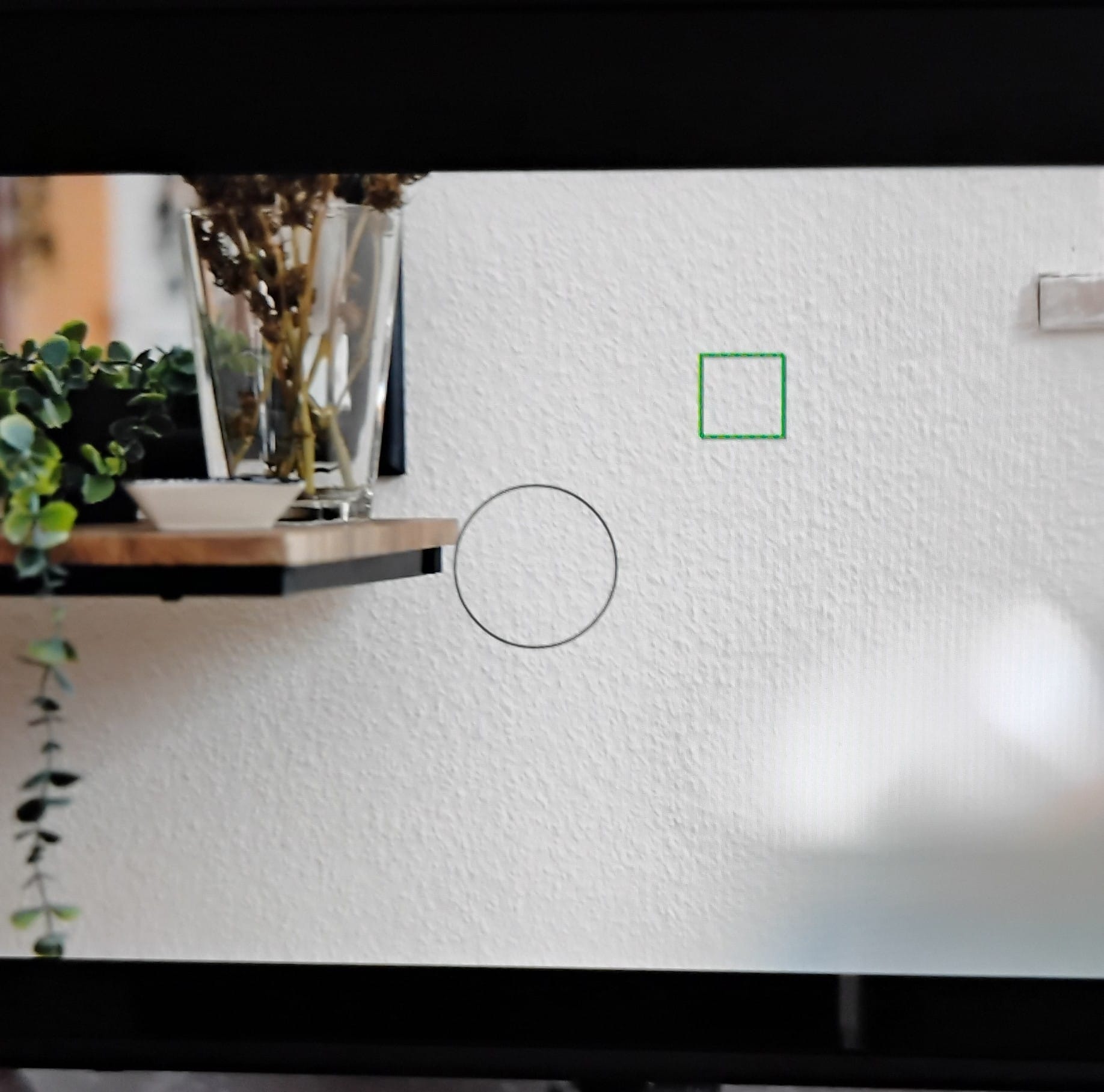

KariBu Geschrieben vor 8 Stunden Share #1 Geschrieben vor 8 Stunden Hallo zusammen ich habe jetzt einen kreisrunden Ring im Sucher , genau in der Mitte und der bleibt auch so , daneben oder wie gewohnt ist der AF ... nun habe ich schon einiges versucht , um diesen Kreis wegzubekommen und auch hier im Forum mal was gelesen , da war die Antwort,,, vielleicht wegen Spotmessung ... ist aber bei mir nicht so , egal ob Spot, Einzelfeld oder oder oder , der Ring bleibt , keine Ahnung wieso der plötzlich da ist 🤔 , auch mit ein und ausschalten gings nicht weg , ansonsten , Stabi, Full und AF am Objektiv auf on ... vielleicht kann mir einer von euch einen Tipp geben wie dieser Ring zu entfernen ist 🙂 Karin Link zu diesem Kommentar https://www.canon-eos-r-forum.de/topic/6107-kreisrunderring-im-sucher-geht-einfach-nicht-weg/ Auf anderen Seiten teilen More sharing options...

SunFlower Geschrieben vor 8 Stunden Share #2 Geschrieben vor 8 Stunden (bearbeitet) Ich vermute du hast auf die Spot oder Selektivmessung gestellt. Sorry gerade gesehen dass du das schon ausschließen kannst. bearbeitet vor 8 Stunden von SunFlower 1 Link zu diesem Kommentar https://www.canon-eos-r-forum.de/topic/6107-kreisrunderring-im-sucher-geht-einfach-nicht-weg/#findComment-82241 Auf anderen Seiten teilen More sharing options...
Ritchie Geschrieben vor 8 Stunden Share #3 Geschrieben vor 8 Stunden Versuch doch mal die Kamera auf Werkseinstellung zu setzen . Du müßtest zwar alle Einstellungen neu vornehmen , aber der Versuch wäre es wert . Hatte eben im Internet nachgesehen , da gab es leider sonst keine hilfreichen Anregungen . Die Spotmessung wurde dort auch angesprochen , aber die schließt Du aus . Ich könnte noch meinen Co - Pilot fragen . 1 Link zu diesem Kommentar https://www.canon-eos-r-forum.de/topic/6107-kreisrunderring-im-sucher-geht-einfach-nicht-weg/#findComment-82242 Auf anderen Seiten teilen More sharing options...

KariBu Geschrieben vor 7 Stunden Autor Share #8 Geschrieben vor 7 Stunden (bearbeitet) vor 25 Minuten schrieb tomba8tomba: Natürlich hast Du die „Messmethode“ von Mehrfeldmessung auf Spot- oder Selektivmessung umgestellt. Stelle wieder auf Mehrfeldmessung um, und der Kreis wird verschwunden sein. ja stimmt , vielen Dank , jetzt ist der Kreis weg 👍 und jetzt ist er auch bei Spot und Selektiv weg , was ja vorher nicht war .... da war er komischerweise auch da bearbeitet vor 6 Stunden von KariBu 1 Karin Link zu diesem Kommentar https://www.canon-eos-r-forum.de/topic/6107-kreisrunderring-im-sucher-geht-einfach-nicht-weg/#findComment-82248 Auf anderen Seiten teilen More sharing options...

tomba8tomba Geschrieben vor 5 Stunden Share #10 Geschrieben vor 5 Stunden vor 1 Stunde schrieb KariBu: ja stimmt , vielen Dank , jetzt ist der Kreis weg 👍 und jetzt ist er auch bei Spot und Selektiv weg , was ja vorher nicht war .... da war er komischerweise auch da wie Du in der Bedienungsanleitung lesen kannst, ist bei Spot-Messung (ein kleiner) und bei Selektivmessung (ein etwas größer) Kreis angezeigt. Der markiert den Bereich in dem die Belichtung gemessen wird. Bei Einstellung Mehrfeld- und Integralmessung wird kein Kreis angezeigt, da das komplette Sucherbild zur Belichtungsmessung herangezogen wird. wie Du auch sehen kannst, muss eine Änderung durch set ok bestätigt werden. 1 Link zu diesem Kommentar https://www.canon-eos-r-forum.de/topic/6107-kreisrunderring-im-sucher-geht-einfach-nicht-weg/#findComment-82250 Auf anderen Seiten teilen More sharing options...

KariBu Geschrieben vor 4 Stunden Autor Share #12 Geschrieben vor 4 Stunden vor 5 Minuten schrieb tomba8tomba: wie Du in der Bedienungsanleitung lesen kannst, ist bei Spot-Messung (ein kleiner) und bei Selektivmessung (ein etwas größer) Kreis angezeigt. Der markiert den Bereich in dem die Belichtung gemessen wird. Bei Einstellung Mehrfeld- und Integralmessung wird kein Kreis angezeigt, da das komplette Sucherbild zur Belichtungsmessung herangezogen wird. wie Du auch sehen kannst, muss eine Änderung durch set ok bestätigt werden. ich verstehe , im Menue sieht man es , wenn ich auf Mittenbetont und Mehrfeld gehe dann bleibt der Kreis weg , aber bei Selektiv oder Spotmessung , hmm ... dann sollte der Focus im Kreis liegen wegen der Belichtungsmessung , was ist wenn der Focus weit außerhalb liegt ? Oder ist das nur ein Kreis der die Messung anzeigt Karin Link zu diesem Kommentar https://www.canon-eos-r-forum.de/topic/6107-kreisrunderring-im-sucher-geht-einfach-nicht-weg/#findComment-82252 Auf anderen Seiten teilen More sharing options...
allkar Geschrieben vor 4 Stunden Share #13 Geschrieben vor 4 Stunden Gerade eben schrieb KariBu: Oder ist das nur ein Kreis der die Messung anzeigt So ist das 1 Link zu diesem Kommentar https://www.canon-eos-r-forum.de/topic/6107-kreisrunderring-im-sucher-geht-einfach-nicht-weg/#findComment-82253 Auf anderen Seiten teilen More sharing options...
KariBu Geschrieben vor 4 Stunden Autor Share #14 Geschrieben vor 4 Stunden Gerade eben schrieb allkar: So ist das ahhhhh , jetzt ... habe ich das verstanden 😁 1 Karin Link zu diesem Kommentar https://www.canon-eos-r-forum.de/topic/6107-kreisrunderring-im-sucher-geht-einfach-nicht-weg/#findComment-82254 Auf anderen Seiten teilen More sharing options...
