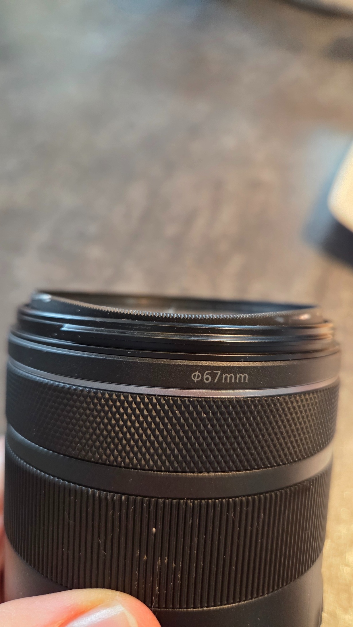

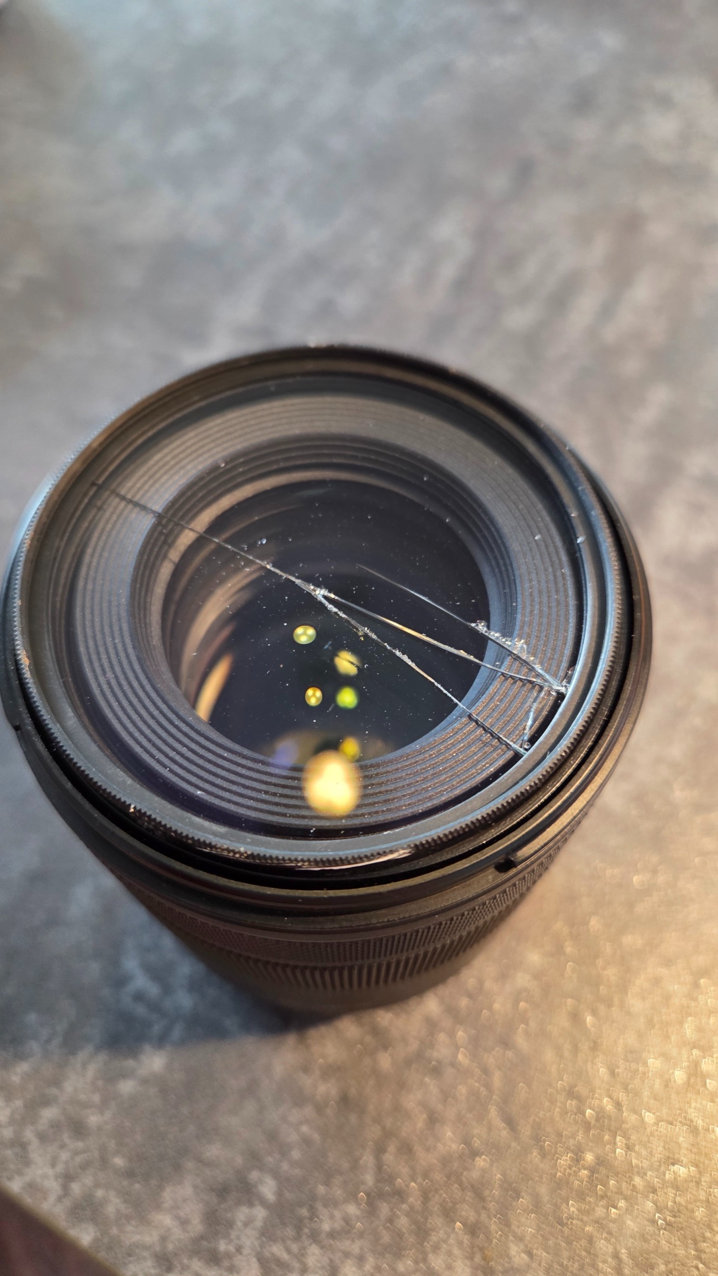

meiner Tochter ist leider mein RF85 heruntergefallen. Ich habe einen Rollei 67mm Rundfilter montiert, bei dem das Glas gesprungen ist. Leider hat dieser nun so eine Delle, dass ich den Filter nicht mehr demontieren kann. Ich habe es auch schon mit einer Rohrzange versucht, aber es dreht sich keinen Millimeter. Das Objektiv funktioniert einwandfrei an der Kamera, aber ich muss den Filter irgendwie heruntergekommen. Möglicherweise ist das Filtergewinde vom Objektiv auch beschädigt.
Daher meine Frage: Hat jemand eine zündende Idee oder betreibt evtl. von Euch sogar selbst einen Reparaturservice?

Da die Filterfassung massiv beschädigt ist, wird Abschrauben nicht möglich. Ich habe in einem ähnlichen Fall (auch wenn es sich um Sony meines Bruders handelte), Schritt für Schritt das zerbrochene Glas  entfernt. Dabei Obejktiv mit dem Filter so gehalten, dass die Glasscherben nicht auf die Frontlinse fallen können. Als nur die Fassung im Objektiv steckte, habe ich den Rand der Fassung mit einer Zange in Richtung Mitte verbogen und herausgeholt. Am Objektiv entstanden dabei keine Schäden. Lediglich Innengewinde - wo Filter reingeschraubt wird war etwas beschädigt, dass aber vom Fall und nicht durch das Entfernen der Filterfassung. Man muss immer auf die Frontlinse achten und vermeiden jegl. mechanische berührung der Oberfläche.
Eine andere Vorgehensweise kann ich mir auch hier kaum vorstellen.
Ich würde hier das Dreieck herausbrechen, dann die Frontlinse durch die entstandene Öffnung absaugen, die Frontlinse mit Wattepad oder Stück Papier abdecken, Rest vom Glas herausbrechen, alles säubern und an fie Fassung mit etwas Gewalt herangehen. Forntlinse am besten erneut abdecken!

Vielen herzlichen Dank, ich habe mich exakt an deine Empfehlung gehalten und es hat so funktioniert 😀!
