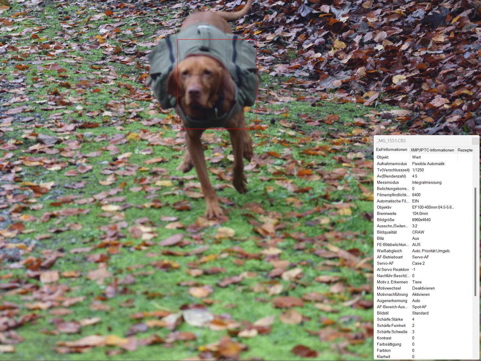

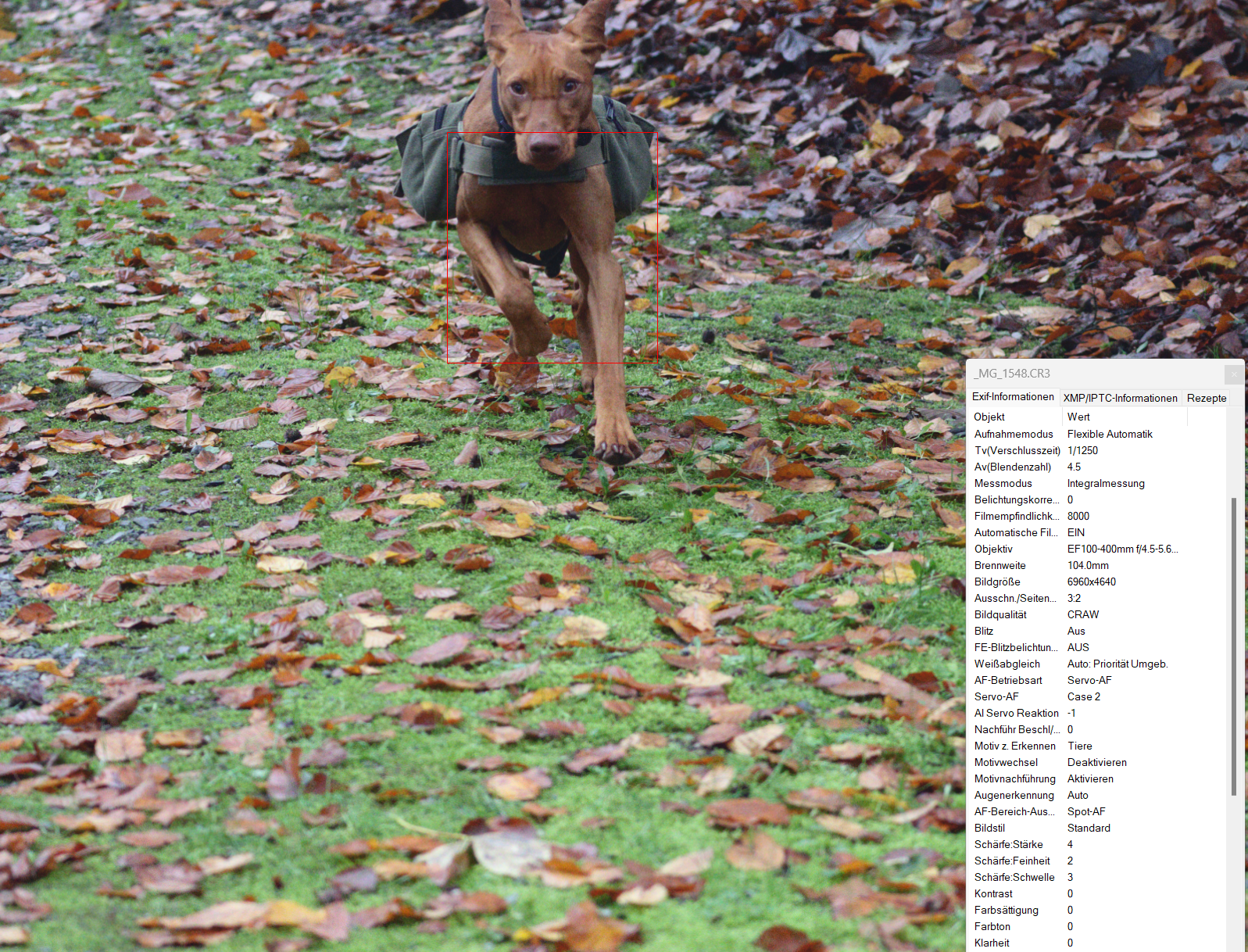

PeterKiener Geschrieben 27. November 2022 Share #1 Geschrieben 27. November 2022 Guten Abend Nachdem ich schon länger mitlese, habe ich mich nun angemeldet um hoffentlich Hilfe bei meinem AF Problem zu bekommen. Ich bin kürzlich von der D7ii auf die R7 umgestiegen. Meine Objektive L100-400ii und L24-105ii verwende ich weiter. War immer damit zufrieden. Fotografiere vor allem im Freien, meist Wild und auch unseren Hund. Nun habe ich folgendes Problem mit dem AF meiner R7 das ich einfach nicht in den Griff bekomme. Wenn ich den auf mich zu laufenden Hund mit Serienaufnahme fotografieren will, werden in der Regel die ersten ein/zwei Bilder scharf und die Schärfe liegt auf dem Fokuspunkt, bei den restlichen liegt die Schärfe aber z.T weit weg vom angezeigten Fokuspunkt. Im Anhang 2 Screenshots von DDP (damit man die Fokuspunkte sieht) von typischen Aufnahmen mit EXIFs. Bild 1: erstes Bild der Serie, Bild 2: sechstes Bild der Serie Was mache ich falsch ? Ich hoffe jemand kann mir helfen. Es geht mir nicht um Bildkomposition, ISO Werte usw. Die Bilder habe ich nur zur Veranschaulichung der AF Problematik angehängt. Schon mal besten Dank für jede Hilfe und wünsche allen eine schöne Woche Peter Link zu diesem Kommentar https://www.canon-eos-r-forum.de/topic/821-r7-af-bei-bewegten-tieren/ Auf anderen Seiten teilen More sharing options...

Lynx Geschrieben 27. November 2022 Share #2 Geschrieben 27. November 2022 (bearbeitet) Ich sehe, daß du das Spot-AF- Feld gewählt hast. Das ist evtl. doch zu klein. Und dann würde ich diesen AF Bereich wählen: Hallo, lieber Besucher! Als Mitglied würdest du hier ein Bild sehen… Hier einfach kostenlos anmelden – Wir freuen uns immer über neue Mitglieder! Mehr dazu hier: https://cam.start.canon/de/C005/manual/html/UG-05_AF-Drive_0070.html bearbeitet 27. November 2022 von Lynx 3 Daten zu meinen Fotos sind alle in den Exifs abrufbar. Link zu diesem Kommentar https://www.canon-eos-r-forum.de/topic/821-r7-af-bei-bewegten-tieren/#findComment-14256 Auf anderen Seiten teilen More sharing options...
ogeu Geschrieben 27. November 2022 Share #3 Geschrieben 27. November 2022 Wenn ich z. B. den Augen-AF und Tiere eingestellt habe, dann sehe ich immer ein winzig kleines Quadrat das einem Auge folgt, und nicht so ein großes Rechteck, ... Link zu diesem Kommentar https://www.canon-eos-r-forum.de/topic/821-r7-af-bei-bewegten-tieren/#findComment-14257 Auf anderen Seiten teilen More sharing options...
Robbi Geschrieben 27. November 2022 Share #4 Geschrieben 27. November 2022 vor einer Stunde schrieb PeterKiener: Was mache ich falsch ? Willkommen im Forum. Die Frage ist so nicht unbedingt einfach zu beantworten. Du verwendest Case 2 was an sich schon ganz gut ist, aber nicht unbedingt für diesen Fall. Bei einem Tier was direkt auf Dich zuläuft - die Reaktion natürlich ins Plus 1 oder 2 setzen. Case 2 hat wie in der Beschreibung steht, die Aufgabe den Fokus auf dem alten Wert zu halten wenn ein Hindernis kommt wodurch das Motiv abgedeckt wird. Das gilt aber für Motive die Parabel zu Dir verlaufen und nicht für etwas was immer näher kommt. Das wäre so der Anfang 1 Schöne Grüße Robert Link zu diesem Kommentar https://www.canon-eos-r-forum.de/topic/821-r7-af-bei-bewegten-tieren/#findComment-14258 Auf anderen Seiten teilen More sharing options...
AkkiMoto Geschrieben 28. November 2022 Share #5 Geschrieben 28. November 2022 vor 17 Stunden schrieb PeterKiener: Ich bin kürzlich von der D7ii auf die R7 umgestiegen. Na dann meinen Glückwunsch zu dieser tollen Kamera und auch von mir willkommen hier im Forum! vor 17 Stunden schrieb PeterKiener: Meine Objektive L100-400ii und L24-105ii verwende ich weiter. Die Objektive sind schon mal nicht die Schuldigen. Die stehen sogar auf der Kompatibilitätsliste von Canon für schnelle Serienaufnahmen: https://cam.start.canon/de/H001/supplement_0080.html vor 17 Stunden schrieb PeterKiener: Wenn ich den auf mich zu laufenden Hund mit Serienaufnahme fotografieren will, werden in der Regel die ersten ein/zwei Bilder scharf und die Schärfe liegt auf dem Fokuspunkt, bei den restlichen liegt die Schärfe aber z.T weit weg vom angezeigten Fokuspunkt. vor 16 Stunden schrieb Lynx: Ich sehe, daß du das Spot-AF- Feld gewählt hast. Das ist evtl. doch zu klein Bei der Motivwahl wird zwar das Motiv auf dem ganzen Bildschirm gesucht (vorzugsweise im AF-Bereich), aber nur dann scharf gestellt, wenn sich das erkannte Motiv im AF-Feld befindet. Da machst Du es Dir mit dem Spot-AF einfach zu schwer! Das AF-Feld sollte so groß wie das Tier oder so groß wie der Kopf sein, dann klappt das auch. (Siehe Kommentar von @Lynx.) Ist die Motivverfolgung an, wechselt die Größe des AF-Feldes in die Größe des gesuchten Merkmals (z.B. Auge). Probiere es ruhig, den sitzenden Hund zu fokussieren und zu beobachten, wie das AF-Feld am Auge kleben bleibt. Dann kannst Du den Hund rufen (lassen) und hältst weiter den Auslöser halb gedrückt und danach dann voll durchgedrückt. Cases ist ein Thema für sich. Falsche Einstellungen können definitiv zu einem schlechteren AF führen - insbesondere in der Serie. AI-Servo-Reaktion ist bei diesen Bildern nicht relevant, da nichts das Motiv verdeckt. Zu den Cases steht viel in den Büchern von Schwabe (R5/R69 bzw. Schwabe/Moto (R7). das entsprehende Kapitel aus dem R6-Buch findet man als Leseprobe auf den Seiten des Verlages. https://dpunkt.de/produkt/canon-eos-r6/ Bitte nur das zu den Cases lesen, da die R7 im AF sonst schon anders bedient wird. Aber!! Eh man die Cases falsch einstellt, ist Case Auto eine richtig gute Option, die nach unserer Erfahrung sich in der Praxis bei vielen Hobbyfotografen bewährt hat. vor 17 Stunden schrieb PeterKiener: Im Anhang 2 Screenshots von DDP (damit man die Fokuspunkte sieht) von typischen Aufnahmen mit EXIFs Die Lage des AF-Feldes bei DPP ist nicht ausschlaggebend. Gerade bei hoher Serienbildgeschwindigkeit wird regelmäßig nur der AF des ersten Bildes eingeblendet - auch bei den übrigen Bildern der Serie. Ein paar andere Einstellungen hätte ich noch anders gemacht (Farbraum sRGB statt Adobe RGB, Mehrfeldmessung), auch wenn das mit dem geschilderten Problem primär nichts zu tun hat. Für Deine R7 gibt es sogar Online - Einstellworkshops :-). Grundsätzlich geht das aber mit den Hunden, siehe den Test hier: https://www.fotoespresso.de/canon-r7-praxistest-erste-erfahrungen-und-gedanken/ 2 Bildberichterstatter, Europareisender, Autor, Fachlektor, Fototrainer, Verleger https://www.akkimoto.de Meine nächsten Workshops (der Admin hats erlaubt) zu den Themen Einstellworkshop EOS R-System (inkl. Teil 2 für R1, R5II) unter dem Link Bücher/eBooks DxO PhotoLab - Das Kompendium (lieferbar), Canon EOS R5 Mark II - Das Kompendium (vormerkbar), Canon EOS R8, Canon EOS R7 (lieferbar) Link zu diesem Kommentar https://www.canon-eos-r-forum.de/topic/821-r7-af-bei-bewegten-tieren/#findComment-14276 Auf anderen Seiten teilen More sharing options...
