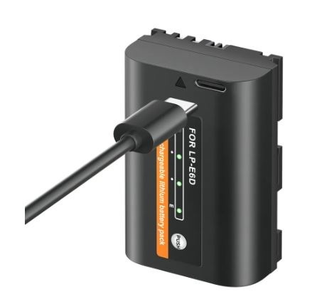

Ich besitze die blumax LP-E6NH seit Jahren auf der Eos R5. Null Probleme. Arbeitet ählich wie die Canon Originale.
Aber:

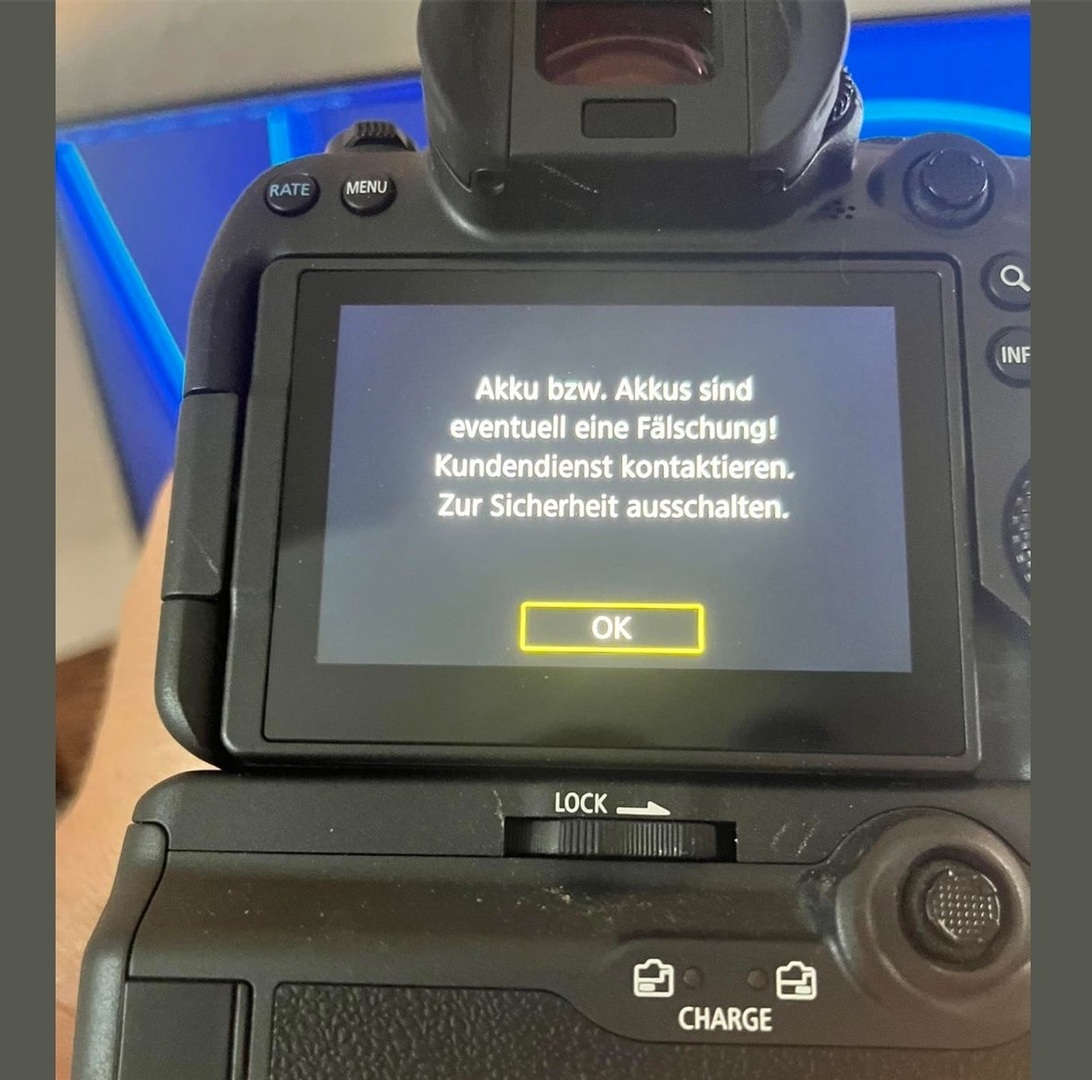

Auf der Eos R5II wird der Akku nicht akzeptiert, obwohl er mit dem Canon-Ladegerät einwandfrei geladen werden kann.
Der Akku von  PATONA Platinum LP-E6P LP-E6NH USB Akku (2600 mAh / 4A) mit direkt Eingang (USB-c) ist kompatibel mit der R5 II. Langzeitbeobachtung über Monate und Jahre ist noch nicht möglich.

Warum funktioniert der Original Akku der Eos 7d nicht an der R6 Mark II, Alternativen aber sehr wohl auf beiden Kameras? Beide Ladegeräte und beide Akkus sind identisch, funktionieren aber jeweils nicht mit dem anderen Ladegerät und zumindest der Akku der  7d auch nicht in der R6 ( anders herum hab ich das noch nicht ausprobiert ).
Habe mir jetzt einen Akku von Ansmann gekauft ( im Fotofachgeschäft ) einen Canon LP E6 und was ich bislang feststellen musste, die Anzeige für die Art der Bildaufnahme blinkt dauerhaft ab Reihenaufnahme schnell, das Auslösen funktioniert aber nur die normale Reihenaufnahme, schnell geht nicht ? Hab den Akku aber erst seid gestern in der Kamera.
Viele Grüße
Gabi
bearbeitet von Velvet
Ansonsten hab ich mit Alternativen super Erfahrungen gemacht. Ich hatte in allen Vorgängermodellen welche, zuletzt in der EOS 7d, der hat gut 10 Jahre einwandfrei funktioniert, bis er letztes Jahr einen Abgang gemacht hat, ist in der Kamera kaputt gegangen aber zum Glück ohne das die Kamera Schaden genommen hat.
Viele Grüße
Gabi
Frage: entspricht der Ansmann Akku der LP 6 oder der LP 6NH Spezifikation?. Für die Spiegellosen wurde die Bauform beibehalten aber die Energiedichte erhöht. Habe damals bei der R5 darauf umsteigen müssen. Bei meiner D700 musste ich bei manchen Objektiven immer volle Akkus nehmen, da die Motoren und die Elektronik sonst nicht wollte. Vielleicht kommt daher die Ladehemmung bei H+ da die Kapazität nicht ausreicht um die hohe Rechenleistung zu bedienen.
LG aus Berlin
Uwe
Im Kamera-Handbuch ist es auch beschrieben, dass die Akkus der ältern Bauart nur beschränkte Kompatibilität aufweisen und einige der Kamerafunktionen nicht benutzt werden können.
Dabei spielt es nicht unbedingt eine Rolle,  ob es sich um org. Canon Akku, oder um einen Nachbau handelt.
