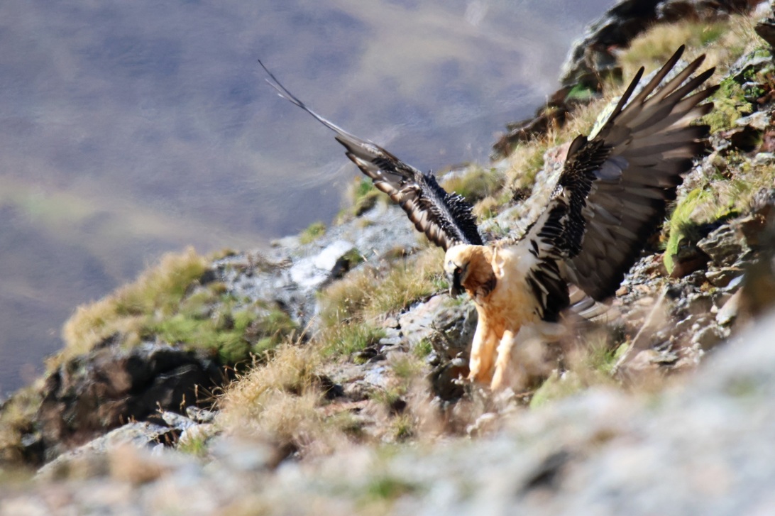

Laaser Geschrieben 15. September 2023 Share #1 Geschrieben 15. September 2023 Guten Tag Ich bekomme mit meiner neuen R7 viele Bilder nicht richtig scharf und komme nicht dahinter was ich falsch mache. R7 mit Tamron SP 150-600 mm F/7,1 1/5.000 s 500mm Iso 2,500 Freihand kein Augenfokus oder Tiererkennung , Entfernung des Bartgeiers ca 50m 30 Einzelbilder und keines scharf geworden, auch bei einer anderen Gelegenheit wenn der Bartgeier sitz . Im Flug bekomme ich den Vogel inzwischen gut hin. Link zu diesem Kommentar https://www.canon-eos-r-forum.de/topic/1437-r7-sch%C3%A4rfe-der-fotos/ Auf anderen Seiten teilen More sharing options...

Hans-Jürgen Geschrieben 15. September 2023 Share #2 Geschrieben 15. September 2023 Vielleicht liegst an deinem Objektiv. Hast du es mal mit einem langbrennweitigen Canon Objektiv versucht? Eine kleine Auswahl meiner Videos: https://www.youtube.com/channel/UCp_7-zzEWfrNbcrY3yzjSXQ Link zu diesem Kommentar https://www.canon-eos-r-forum.de/topic/1437-r7-sch%C3%A4rfe-der-fotos/#findComment-30917 Auf anderen Seiten teilen More sharing options...
Volker_Arnold Geschrieben 15. September 2023 Share #3 Geschrieben 15. September 2023 Bei 1/5000 müsste man Verwackeln ja eigentlich ausschließen können, trotzdem würde ich mal ein paar Tests machen vom Stativ aus auf irgendwelche Motive die sich nicht bewegen. In deinem gezeigten Bild könnte Luftflimmern eine Rolle spielen, der Autofokuspunkt sitzt laut DPP z.B. nicht auf dem Geier, aber da wo er sitzt ist der Bereich auch nicht scharf. Vielleicht hat es was mit der Stabilisierung des Objektives zu tun. Schwer zu sagen. Hallo, lieber Besucher! Als Mitglied würdest du hier ein Bild sehen… Hier einfach kostenlos anmelden – Wir freuen uns immer über neue Mitglieder! Beste Grüße von Volker Auf den ältesten Bildern sieht man am jüngsten aus. Link zu diesem Kommentar https://www.canon-eos-r-forum.de/topic/1437-r7-sch%C3%A4rfe-der-fotos/#findComment-30918 Auf anderen Seiten teilen More sharing options...
Otti Geschrieben 15. September 2023 Share #4 Geschrieben 15. September 2023 (bearbeitet) vor 8 Stunden schrieb Laaser: Guten Tag Ich bekomme mit meiner neuen R7 viele Bilder nicht richtig scharf und komme nicht dahinter was ich falsch mache. R7 mit Tamron SP 150-600 mm Ich vermute mal es liegt am Tamron. Ich habe das Sigma 150-600 an der R10 und RP gehabt die Ergebnisse waren mit deinem Bild vergleichbar. Ich war auch nicht glücklich damit, habe es dann gegen das RF 800 getauscht und siehe da...die Sonne ging auf. bearbeitet 15. September 2023 von Otti Link zu diesem Kommentar https://www.canon-eos-r-forum.de/topic/1437-r7-sch%C3%A4rfe-der-fotos/#findComment-30920 Auf anderen Seiten teilen More sharing options...
Gernot K. Geschrieben 15. September 2023 Share #5 Geschrieben 15. September 2023 ohne das Objektiv zu kennen vermute ich auch das es am langen Ende des Objektiv liegt. Wie Otti schon sagte sind die Bilder vom Sigma bei 600 glaub ich sehr ähnlich. Was den AF anbelangt dürfte der Geier bei 50 m und 7.1 in der Schärfentiefe (ca. 3m) liegen. Mach doch mal eine Aufnahme bei den verschiedenen Brennweiten, bzw. benutz mal ein anderes Obejektiv mit 50 oder 100 mm. Dann könnte man das eine oder andere schon mal ausschließen Flickr Link zu diesem Kommentar https://www.canon-eos-r-forum.de/topic/1437-r7-sch%C3%A4rfe-der-fotos/#findComment-30924 Auf anderen Seiten teilen More sharing options...
Ralf-69 Geschrieben 15. September 2023 Share #6 Geschrieben 15. September 2023 Ich vermute wie Volker auch, dass bei der Distanz hier Luft- bzw. Hitzeflimmern einen Anteil an der Unschärfe haben. Ich würde auch zunächst Tests vom Stativ und dann Freihand auf unbewegte Motive machen, um sich dem Problem bzw. dessen Lösung zu nähern und das Objektiv zu testen. 2 Link zu diesem Kommentar https://www.canon-eos-r-forum.de/topic/1437-r7-sch%C3%A4rfe-der-fotos/#findComment-30949 Auf anderen Seiten teilen More sharing options...

Volker_Arnold Geschrieben 16. September 2023 Share #8 Geschrieben 16. September 2023 (bearbeitet) Bei dem Bild hat der AF aber den Vogel getroffen. Der Hintergrund ist auch fast auf einer Ebene mit dem Vogel. Ich hatte das Tamron auch mal und habe es irgendwann gegen das EF 100-400 getauscht. Dazwischen habe ich noch ein Sigma in dem Brennweitenbereich gehabt, welches dann auch wieder ging. Da war ich aber eher auf Sigma sauer, weil die ein Firmwareupdate für das Objektiv angeboten haben welches ich aufspielte. Danach funktionierte kein Canon Konverter mehr mit dem Sigma. Auf meine Anfrage bei Sigma erklärte man mir, dies sei im Kleingedruckten drin gestanden. Seit dieser Zeit hab ich nie wieder ein Fremdgerät verwendet. Hallo, lieber Besucher! Als Mitglied würdest du hier ein Bild sehen… Hier einfach kostenlos anmelden – Wir freuen uns immer über neue Mitglieder! bearbeitet 16. September 2023 von Volker_Arnold Text nachgetragen Beste Grüße von Volker Auf den ältesten Bildern sieht man am jüngsten aus. Link zu diesem Kommentar https://www.canon-eos-r-forum.de/topic/1437-r7-sch%C3%A4rfe-der-fotos/#findComment-30956 Auf anderen Seiten teilen More sharing options...
Papabaer98 Geschrieben 16. September 2023 Share #9 Geschrieben 16. September 2023 vor 17 Stunden schrieb Volker_Arnold: Bei dem Bild hat der AF aber den Vogel getroffen. Der Hintergrund ist auch fast auf einer Ebene mit dem Vogel. Ich hatte das Tamron auch mal und habe es irgendwann gegen das EF 100-400 getauscht. War bei mir genau so. Ich hatte mir das Tamron ausgeliehen und kaum ein vernünftiges Foto zustande gebracht. Nachdem ich mir das RF 100-400 zugelegt hatte, waren solche Ergebnisse normal. 😁 Hallo, lieber Besucher! Als Mitglied würdest du hier ein Bild sehen… Hier einfach kostenlos anmelden – Wir freuen uns immer über neue Mitglieder! 1 Link zu diesem Kommentar https://www.canon-eos-r-forum.de/topic/1437-r7-sch%C3%A4rfe-der-fotos/#findComment-30990 Auf anderen Seiten teilen More sharing options...

mariposa.2507 Geschrieben 1. Februar 2024 Share #11 Geschrieben 1. Februar 2024 (bearbeitet) Auch wenn die Bilder am selben Tag mit demselben Objektiv entstanden sind, ich vermute dennoch auch eher ein Zusammenspiel zwischen dem Tamron und der Kamera. Mir geht es ähnlich mit dem Sigma 180 Makro. Das macht scharfe Bilder, aber der AF hat Probleme mit dem Objektiv. Er funktioniert, aber eben nicht immer. Wird mir dann allerdings auch rot angezeigt, also die Kamera merkt dann schon, dass er nicht sitzt. Ich habe aber (du vl auch?) Aufnahmepriorität eingestellt. bearbeitet 1. Februar 2024 von mariposa.2507 Blöd, wenn man nicht aufs Erstelldatum schaut... Canon EOS 7D, Canon EOS R7 Canon RF 100-400mm F5.6-8 IS USM, Canon EF 70-200mm f/4L IS USM, Sigma 180 mm 3.5 EX DG IF APO Makro, Canon EF 100mm f/2.8L Macro IS USM, Canon EF-S 17-55mm f/2.8 IS USM, Canon EF-S 10-18mm f/4.5-5.6 IS STM Link zu diesem Kommentar https://www.canon-eos-r-forum.de/topic/1437-r7-sch%C3%A4rfe-der-fotos/#findComment-38316 Auf anderen Seiten teilen More sharing options...

Robbi Geschrieben 2. Februar 2024 Share #14 Geschrieben 2. Februar 2024 Hast Du schon mal daran gedacht, dass Du eben sehr weit von den Tieren bist und Dir das Hitzeflimmern Strich macht? Schöne Grüße Robert Link zu diesem Kommentar https://www.canon-eos-r-forum.de/topic/1437-r7-sch%C3%A4rfe-der-fotos/#findComment-38346 Auf anderen Seiten teilen More sharing options...

Laaser Geschrieben 2. Februar 2024 Autor Share #16 Geschrieben 2. Februar 2024 In beiden Situationen bin ich vielleicht 70 meter entfernt ( im schätzen bin ich schlecht) Flimmern kann ich auschliessen da beides mal starker Wind, keine Sonne und Temperaturen so bei 5 Grad. Aber auch die Fokuspunkte sitzen nicht auf dem Tier. Link zu diesem Kommentar https://www.canon-eos-r-forum.de/topic/1437-r7-sch%C3%A4rfe-der-fotos/#findComment-38348 Auf anderen Seiten teilen More sharing options...
Robbi Geschrieben 3. Februar 2024 Share #17 Geschrieben 3. Februar 2024 Na ja das erste Foto im Thread sieht für mich nach Flimmern aus. Es muss keine Sonne da sein. Es sind die Temperaturunterschiede die direkt über dem Boden entstehen. Und 70m das ist nun mal sehr viel Luft dazwischen. Wenn die Luft Verschmutzt ist, wird es nicht besser. Dazu kommt -APSC ist anfälliger als KB bei solchen Sachen. Frag mich nicht warum, das habe ich festgestellt als ich mein "Ausflug" zu mFT hatte. Da wo bei KB es noch OK oder gar nicht merkbar war, war schon bei mFT kritisch. Dann die Kamera/ Objektiv(e) die Du einsetzt. Die R7 ist nun mal kein Weltmeister bei AF. (ja ja - ich weiß die hat den gleichen AF Modul wie die R3 oder wie war der Spruch). Nur die hat einen anderen Sensor der A* langsam ist und damit ist es egal ob der AF Modul aus der RR3 oder künftiger R1 "stammen" mag. Dann noch langsames AF Motos in den Linsen und die Katastrophe ist perfekt. Schöne Grüße Robert Link zu diesem Kommentar https://www.canon-eos-r-forum.de/topic/1437-r7-sch%C3%A4rfe-der-fotos/#findComment-38359 Auf anderen Seiten teilen More sharing options...
Juergen1311 Geschrieben 4. Februar 2024 Share #18 Geschrieben 4. Februar 2024 Hallo So wie ich das sehe bist Du zu weit weg (alter Spruch: "Nähe ist durch nichts zu ersetzen") und hast grausame Bedingungen, Der Hintergrund ist unruhig und das Motiv hebt nur wenig ab. Der AF hat das Tier ja sogar getroffen allerdings an der "falschen" Stelle. Der AF erkennt Kontrastunterschiede an Linie, ansonsten macht der nix. Dort wo er den meisten Kontrast am Motiv findet hüpft er hin und das sind im zweiten Bild die Schwungfedern des linken Flügels. Ich fotografiere mit der R6 und RF 800/11 und jetzt RF 200-800/9. Ich habe solche Bilder auch schon vielfach geschafft. Erst im Herbst bei den Kranichen in Zingst. Reihenweise unscharf wirkende Bilder obwohl der Fokus auf dem Tier saß. Was war der Grund? Wir hatten sch.... Wetter. Wenn es mal nicht regnete war die Luft trotzdem mit so viel Feuchtigkeit gefüllt und die Kraniche waren auch noch weit weg, da ging einfach nichts. Grüße Jürgen 1 Link zu diesem Kommentar https://www.canon-eos-r-forum.de/topic/1437-r7-sch%C3%A4rfe-der-fotos/#findComment-38402 Auf anderen Seiten teilen More sharing options...
