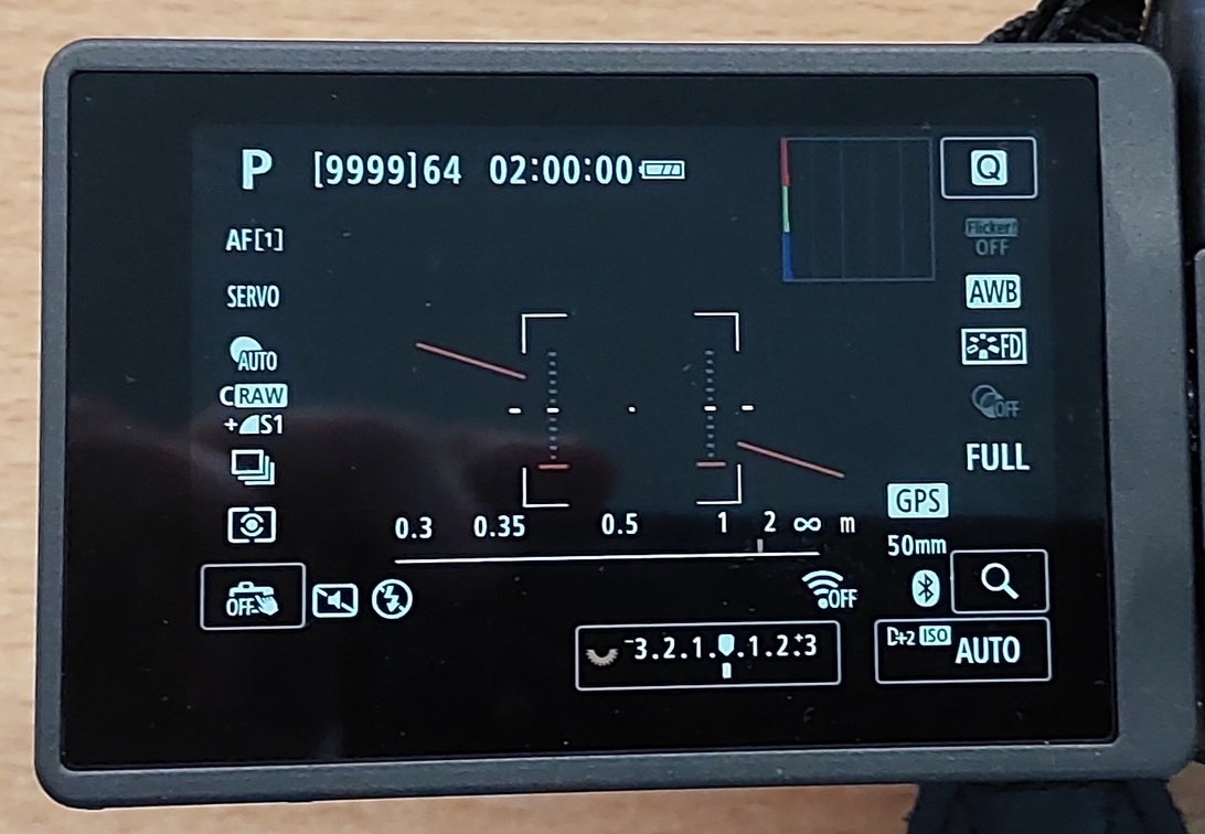

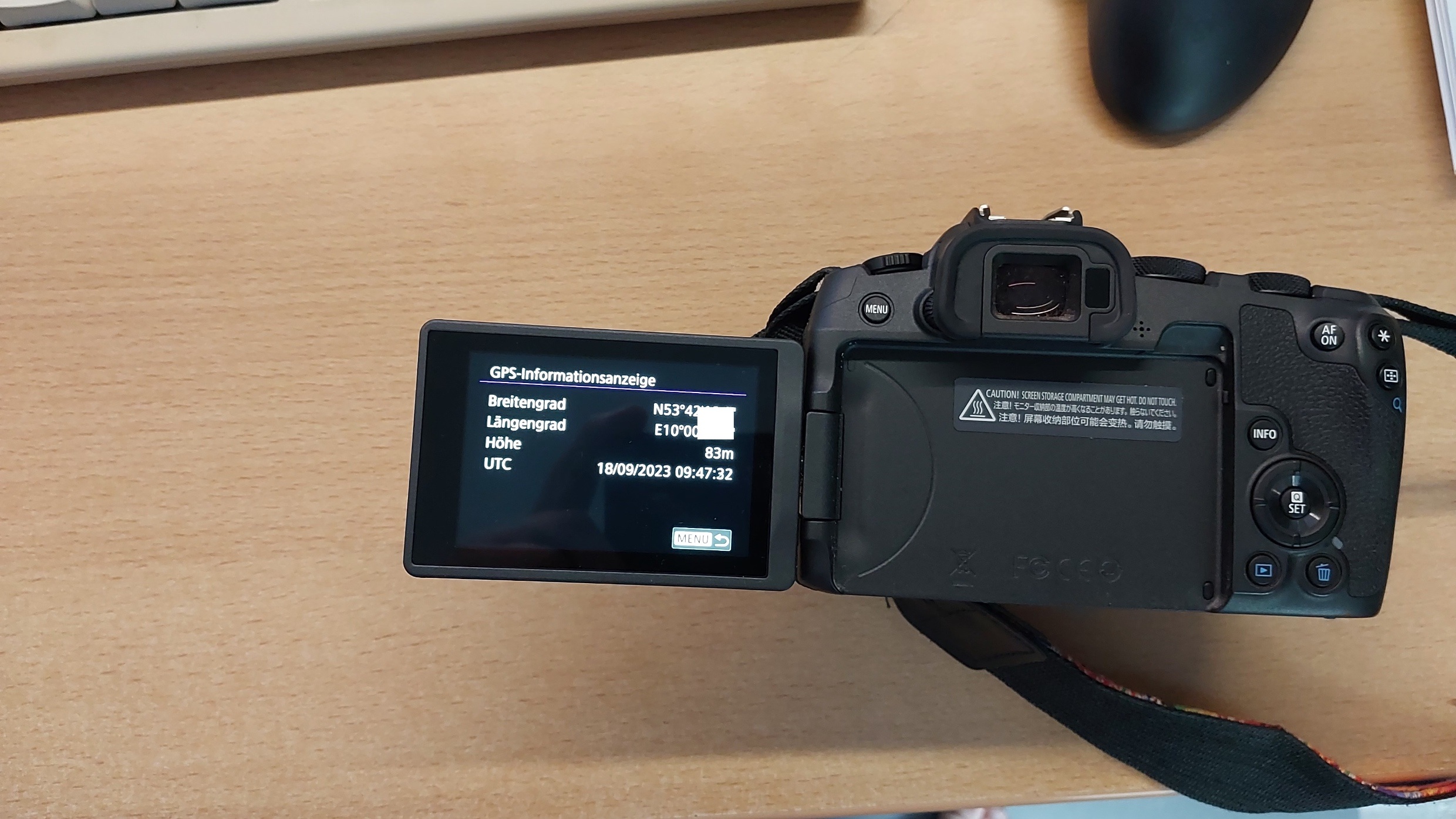

Norderstedter Geschrieben 18. September 2023 Share #1 Geschrieben 18. September 2023 (bearbeitet) Die EOS R8 kann ja laut Anleitung GPS-Daten, die per Smartphone über Blutooth zur Verfügung gestellt werden, in die Bilddateien schreiben. Nur funktioniert das bei mir nicht. Smartphone: Samsung Galaxy XCover 6 mit aktuellen Android, "Camera Connect" hat die Berechtigung "immer zulassen" und "Genauen Standort zulassen". Laut Bildschirminhalt Kommunikation "GPS-Informationsanzeige"sind die Daten in der Kamera angekommen (siehe Bild), aber in den geknipsten Bildern sind keine Koordinaten enthalten. Auch ist mir gestern aufgefallen, das das GPS-Symbol im Sucher blinkte (hatte da leider keine Zeit da näher zu untersuchen). Mache ich was falsch oder hat die Kamera ein Problem? bearbeitet 18. September 2023 von Norderstedter Neuling - nur in diesem Forum. Knipser seit ca. 1969, Canon Knipser seit ca. 1985, digital seit 2002. Aktuell: EOS R8, 16mm, 24-240mm, 24-105mm, 50mm, 85mm f2,0, 100-500mm. Link zu diesem Kommentar https://www.canon-eos-r-forum.de/topic/1446-gps-funktioniert-nicht-eos-r8-per-smartphone-bt-verbindung/ Auf anderen Seiten teilen More sharing options...

AkkiMoto Geschrieben 18. September 2023 Share #2 Geschrieben 18. September 2023 Richtig eingestellt hast Du das scheinbar. Ich hatte die Probleme nicht. Das blinkende GPS zeigt, dass die Verbindung zu Camera Connect nicht aktiv ist. Meistens liegt es daran, dass die App am Handy im Energiesparmodus beendet wurde. Das kann man in den Einstellungen am Handy verhindern. Falls Du unser R8-Buch hast, Seite 281. Bildberichterstatter, Europareisender, Autor, Fachlektor, Fototrainer, Verleger https://www.akkimoto.de Meine nächsten Workshops (der Admin hats erlaubt) zu den Themen Einstellworkshop EOS R-System (inkl. Teil 2 für R1, R5II) unter dem Link Bücher/eBooks DxO PhotoLab - Das Kompendium (lieferbar), Canon EOS R5 Mark II - Das Kompendium (vormerkbar), Canon EOS R8, Canon EOS R7 (lieferbar) Link zu diesem Kommentar https://www.canon-eos-r-forum.de/topic/1446-gps-funktioniert-nicht-eos-r8-per-smartphone-bt-verbindung/#findComment-31073 Auf anderen Seiten teilen More sharing options...

AkkiMoto Geschrieben 19. September 2023 Share #7 Geschrieben 19. September 2023 Das Blinken ist eindeutig, keine Verbindung zur App auf dem Handy zu diesem Zeitpunkt. Bildberichterstatter, Europareisender, Autor, Fachlektor, Fototrainer, Verleger https://www.akkimoto.de Meine nächsten Workshops (der Admin hats erlaubt) zu den Themen Einstellworkshop EOS R-System (inkl. Teil 2 für R1, R5II) unter dem Link Bücher/eBooks DxO PhotoLab - Das Kompendium (lieferbar), Canon EOS R5 Mark II - Das Kompendium (vormerkbar), Canon EOS R8, Canon EOS R7 (lieferbar) Link zu diesem Kommentar https://www.canon-eos-r-forum.de/topic/1446-gps-funktioniert-nicht-eos-r8-per-smartphone-bt-verbindung/#findComment-31110 Auf anderen Seiten teilen More sharing options...
Norderstedter Geschrieben 19. September 2023 Autor Share #8 Geschrieben 19. September 2023 Okay, dann frage ich allerdings, warum mir im Menü die Koordinaten angezeigt werden? Neuling - nur in diesem Forum. Knipser seit ca. 1969, Canon Knipser seit ca. 1985, digital seit 2002. Aktuell: EOS R8, 16mm, 24-240mm, 24-105mm, 50mm, 85mm f2,0, 100-500mm. Link zu diesem Kommentar https://www.canon-eos-r-forum.de/topic/1446-gps-funktioniert-nicht-eos-r8-per-smartphone-bt-verbindung/#findComment-31116 Auf anderen Seiten teilen More sharing options...
