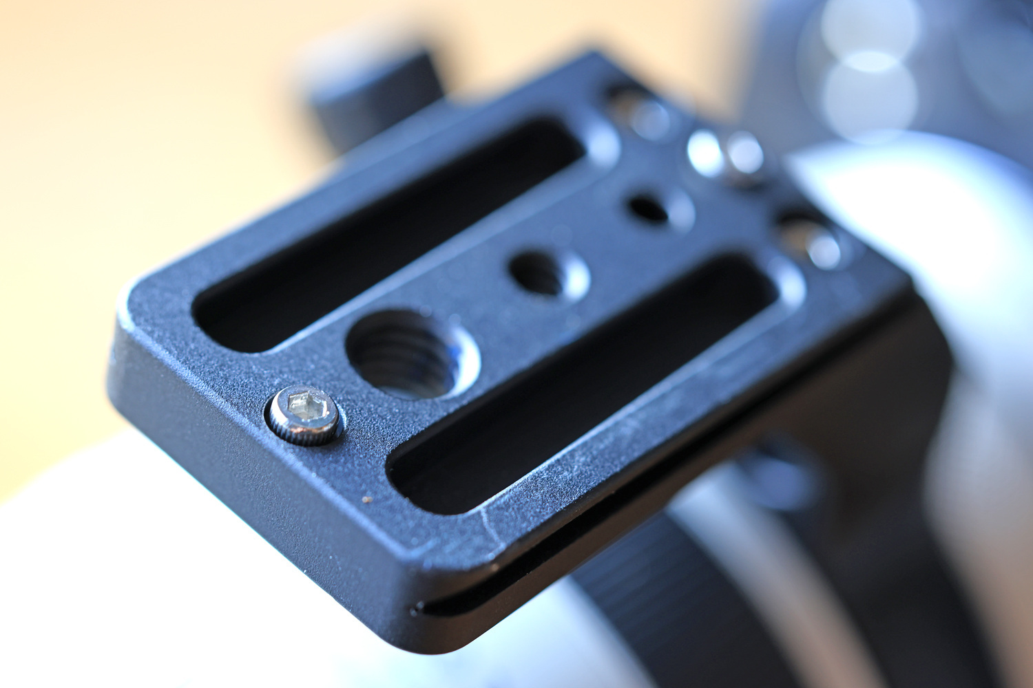

Ich habe mir in Fernost für das RF 100-500 eine Stativschelle mit Arca-Swiss kompatiblem Fuss geordert.
Das Teil ist heute gekommen. Es passt und macht einen soliden Eindruck. Auf der Unterseite des Fusses hat es zwei hervorstehende Schraubenköpfe, die sich nicht plan eindrehen lassen (siehe eine davon im Bild-Vordergrund). Damit man die Schelle in die Arca-Swiss-Basis schieben kann, muss man die Schrauben entfernen.
Wozu sollten diese beiden Schrauben gut sein? Sie mögen zwar ein (theoretisches) Nach-vorn oder Nach-hinten-Verrutschen der Schelle verhindern. Aber dann müsste man ja die Arca-Swiss-Fassung erst einmal unnötig weit öffnen, um die Kamera/Objektiv/Schelle-Kombi einschieben zu können. Oder habe ich da was falsch verstanden?

bei den Platten von Rollei ist das auch so. Die beschreiben den Zweck der Schrauben als Sicherung vor versehentlichem Rausrutschen.
Ich nehm an, das kann mal in einer Verkettung blöder Zufälle passieren, aber da ich die Platten von Peak Design verwende, nutze ich diese Funktion (auch) nicht.

Hier ein Link:
https://www.amazon.de/iShoot-Metall-Objektiv-Stativhalterung-Objektivstützhalterung-Schnellwechselplatte-Schwalbenschwanznut/dp/B09NPMSHLS/ref=asc_df_B09NPMSHLS/?tag=chgoshpadde-21&linkCode=df0&hvadid=679723462256&hvpos=&hvnetw=g&hvrand=13777649532876146125&hvpone=&hvptwo=&hvqmt=&hvdev=c&hvdvcmdl=&hvlocint=&hvlocphy=20135&hvtargid=pla-1754837256942&psc=1&mcid=da404e7fb3b93cf3935e0414e93c0ac6
Es ist das Exemplar von iShoot, das @canograf und @Schnittkäse in einem anderen Thread erwähnt haben.
Die Schelle hält bombenfest, ist für den Gebrauch auf Stativ einwandfrei austariert und macht einen soliden Eindruck.
Sie hat in der Schelle keine Filzstreifen wie das Original, ist halt schwarz und nicht so "aerodynamisch" wie das Original, aber das ist mir beim Fotografieren völlig wurscht. Auf einem Gimbal dürfte sie sich genau gleich wie das Original verhalten, weil sie äusserlich - abgesehen von der Fussform - praktisch identisch ist.
Übrigens: Auch mit der fest angezogenen Originalschelle liess sich mein Objektiv nicht drehen.
