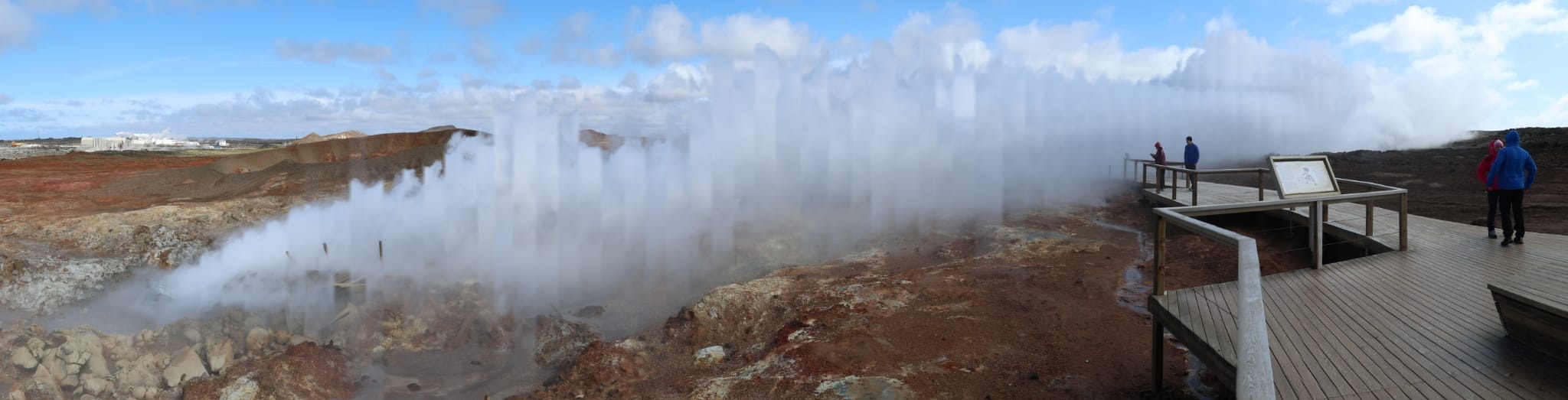

VMAN Geschrieben 30. Januar 2024 Share #1 Geschrieben 30. Januar 2024 Hi! 2023. Island. Heisse Quellen. Habe das erste Mal die Panorama Funktion der R6M2 versucht und das ist herausgekommen. Irgendwie interessantes Ergebnis. Aber warum es so geworden ist, wäre interessant. Liegt es an den doch andauernd bewegenden heissen Quellen. Mensch, weiter hintere Wolken und Berge haben diese "Effekt" nicht. Danke LG Bernhard Canon 70D Canon R6 Mark 2 Canon RF 16 2.8 Canon RF 24-105 4.0 Canon RF 100-400 5.6-8 Sigma AF 10-20 4-5.6 Sigma AF 17-70 2.8-4 Sigma AF 70-200 2.8 Canon EF 50 1.8 II Link zu diesem Kommentar https://www.canon-eos-r-forum.de/topic/1735-foto-erkl%C3%A4ung/ Auf anderen Seiten teilen More sharing options...

fireman54 Geschrieben 30. Januar 2024 Share #2 Geschrieben 30. Januar 2024 Hallo Bernhard, ich kann mir schon vorstellen das dass durch die Bewegung des Dampfes entstanden ist. Gruß Volkmar https://www.vzphoto.de Link zu diesem Kommentar https://www.canon-eos-r-forum.de/topic/1735-foto-erkl%C3%A4ung/#findComment-38207 Auf anderen Seiten teilen More sharing options...
Volker_Arnold Geschrieben 30. Januar 2024 Share #3 Geschrieben 30. Januar 2024 vor 3 Stunden schrieb VMAN: Hi! 2023. Island. Heisse Quellen. Habe das erste Mal die Panorama Funktion der R6M2 versucht und das ist herausgekommen. Irgendwie interessantes Ergebnis. Aber warum es so geworden ist, wäre interessant. Liegt es an den doch andauernd bewegenden heissen Quellen. Mensch, weiter hintere Wolken und Berge haben diese "Effekt" nicht. Danke Hallo, lieber Besucher! Als Mitglied würdest du hier ein Bild sehen… Hier einfach kostenlos anmelden – Wir freuen uns immer über neue Mitglieder! Wie sehen denn die einzelnen Aufnahmen aus, sind da auch diese senkrechten Dampfstrukturen zu sehen? Beste Grüße von Volker Auf den ältesten Bildern sieht man am jüngsten aus. Link zu diesem Kommentar https://www.canon-eos-r-forum.de/topic/1735-foto-erkl%C3%A4ung/#findComment-38208 Auf anderen Seiten teilen More sharing options...

VMAN Geschrieben 30. Januar 2024 Autor Share #5 Geschrieben 30. Januar 2024 ein Kein-Panorama sah gut aus: Hallo, lieber Besucher! Als Mitglied würdest du hier ein Bild sehen… Hier einfach kostenlos anmelden – Wir freuen uns immer über neue Mitglieder! LG Bernhard Canon 70D Canon R6 Mark 2 Canon RF 16 2.8 Canon RF 24-105 4.0 Canon RF 100-400 5.6-8 Sigma AF 10-20 4-5.6 Sigma AF 17-70 2.8-4 Sigma AF 70-200 2.8 Canon EF 50 1.8 II Link zu diesem Kommentar https://www.canon-eos-r-forum.de/topic/1735-foto-erkl%C3%A4ung/#findComment-38211 Auf anderen Seiten teilen More sharing options...
Volker_Arnold Geschrieben 31. Januar 2024 Share #6 Geschrieben 31. Januar 2024 Schwierig zum sagen. Vielleicht kannst du die Panoramafunktion nochmal an was anderem testen, etwas das sich nicht bewegt wie der Dampf. Hattest du die Aufnahme mit dem elektronischen Verschluss fotografiert, und dabei die Kamera schnell bewegt? Mehr fällt mir jetzt auch nicht ein im Moment. 1 Beste Grüße von Volker Auf den ältesten Bildern sieht man am jüngsten aus. Link zu diesem Kommentar https://www.canon-eos-r-forum.de/topic/1735-foto-erkl%C3%A4ung/#findComment-38217 Auf anderen Seiten teilen More sharing options...
Wombat1953 Geschrieben 31. Januar 2024 Share #7 Geschrieben 31. Januar 2024 Die Kamera macht Einzelaufnahmen und setzt die Einzelphotos zu einem Panoramaphoto zusammen. Man kann die Einzelsegmente im Dampf zählen die zusammengesetzt wurden. Beim Zusammensetzen der Einzelsegmente orientiert sich die Software an fixen Punkten in den Einzelbildern. Dampf hat keine fixen Punkt. Ich kann nur vermuten das du einen "langsamen" Schwenk gemacht hast und der Dampf nicht still gehalten hat. Die Wolken im Hintergrund haben sich während der Aufnahme hingegen kaum bewegt. Panoramaphotos gelingen am besten wenn keine Bewegung im Spiel ist. Du kannst ja mal testen eine Straße mit fahrenden Autos abzulichten. Das Ergebnis wird auch unbefriedigend sein. 3 1 Link zu diesem Kommentar https://www.canon-eos-r-forum.de/topic/1735-foto-erkl%C3%A4ung/#findComment-38220 Auf anderen Seiten teilen More sharing options...
mariposa.2507 Geschrieben 10. Februar 2024 Share #8 Geschrieben 10. Februar 2024 Das kommt sicherlich durch die Bewegung des Dampfes. Die Kamera rechnet die Bilder ja zusammen und du kannst in der Panoramafunktion auch keine Verschlusszeit (oder andere Werte) einstellen. Das Handy hat da wohl andere Werte genommen und anderes verrechnet. Es kommt sicher auch auf die Geschwindigkeit an, mit der du die Kamera währenddessen schwenkst. Für einen schnellen nice Shot zwischendurch finde ich die Panoramafunktion ganz ok. Die Handys können da aber verdammt gut mithalten und verschickt ist da schneller. Für ein ernsthaftes Panorama am besten immer Hochkant-Einzelaufnahmen machen und dann mit wenigen Klicks in Photoshop zusammenrechnen lassen. Hat den Vorteil, dass du da vorher auch die RAWs herrichten kannst und anschließend die guten Bilder zu einem noch besseren Panorama stitchen (nennt sich das) kannst. Und da kommt dann kein Handypanorma oder die Panoramafunktion der noch so guten Kamera mehr ran. Und du hast weitaus mehr Auflösung - die ist ja in der Panoramafunktion auch eingeschränkt. Canon EOS 7D, Canon EOS R7 Canon RF 100-400mm F5.6-8 IS USM, Canon EF 70-200mm f/4L IS USM, Sigma 180 mm 3.5 EX DG IF APO Makro, Canon EF 100mm f/2.8L Macro IS USM, Canon EF-S 17-55mm f/2.8 IS USM, Canon EF-S 10-18mm f/4.5-5.6 IS STM Link zu diesem Kommentar https://www.canon-eos-r-forum.de/topic/1735-foto-erkl%C3%A4ung/#findComment-38721 Auf anderen Seiten teilen More sharing options...
hansg Geschrieben 11. Februar 2024 Share #9 Geschrieben 11. Februar 2024 Die meisten Antworten/Anregungen sind ja bereits gegeben. Mir ist noch etwas ergänzend eingefallen. Der Dampf zieht in eine bestimmte Richtung (von links nach rechts). Hast du bei deinem Schwenk diese Richtung berücksichtigt und entsprechend mitgezogen, oder hast du entgegengesetzt aufgenommen? Ich denke mal, dass auch das das Ergebnis massiv beeinflusst. Link zu diesem Kommentar https://www.canon-eos-r-forum.de/topic/1735-foto-erkl%C3%A4ung/#findComment-38733 Auf anderen Seiten teilen More sharing options...
VMAN Geschrieben 12. Februar 2024 Autor Share #10 Geschrieben 12. Februar 2024 Am 11.2.2024 um 11:05 schrieb hansg: Die meisten Antworten/Anregungen sind ja bereits gegeben. Mir ist noch etwas ergänzend eingefallen. Der Dampf zieht in eine bestimmte Richtung (von links nach rechts). Hast du bei deinem Schwenk diese Richtung berücksichtigt und entsprechend mitgezogen, oder hast du entgegengesetzt aufgenommen? Ich denke mal, dass auch das das Ergebnis massiv beeinflusst. Guter Ansatz. Hab von links nach rechts geschwenkt. LG Bernhard Canon 70D Canon R6 Mark 2 Canon RF 16 2.8 Canon RF 24-105 4.0 Canon RF 100-400 5.6-8 Sigma AF 10-20 4-5.6 Sigma AF 17-70 2.8-4 Sigma AF 70-200 2.8 Canon EF 50 1.8 II Link zu diesem Kommentar https://www.canon-eos-r-forum.de/topic/1735-foto-erkl%C3%A4ung/#findComment-38798 Auf anderen Seiten teilen More sharing options...
allkar Geschrieben 12. Februar 2024 Share #11 Geschrieben 12. Februar 2024 Wie hast du abgelichtet - ES oder MS, Belichtungszeiten? Da ist nirgends ein Exif dabei. Schwenkgeschwindigkeit im Vgl. zu Dampf? Viele Faktoren, die nicht nachvollziehbar sind. Link zu diesem Kommentar https://www.canon-eos-r-forum.de/topic/1735-foto-erkl%C3%A4ung/#findComment-38812 Auf anderen Seiten teilen More sharing options...
VMAN Geschrieben 12. Februar 2024 Autor Share #12 Geschrieben 12. Februar 2024 Mein Isand Trip ist schon etwas länger her. das hab ich mal hier vom Büro herausfinden können. Hallo, lieber Besucher! Als Mitglied würdest du hier ein Bild sehen… Hier einfach kostenlos anmelden – Wir freuen uns immer über neue Mitglieder! 1 LG Bernhard Canon 70D Canon R6 Mark 2 Canon RF 16 2.8 Canon RF 24-105 4.0 Canon RF 100-400 5.6-8 Sigma AF 10-20 4-5.6 Sigma AF 17-70 2.8-4 Sigma AF 70-200 2.8 Canon EF 50 1.8 II Link zu diesem Kommentar https://www.canon-eos-r-forum.de/topic/1735-foto-erkl%C3%A4ung/#findComment-38814 Auf anderen Seiten teilen More sharing options...
