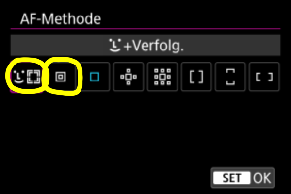

ShutterBug Geschrieben 19. Juli 2021 Share #1 Geschrieben 19. Juli 2021 Hallo zusammen beim AF der R/R5/R6 war es eine Umstellung von den EOS DSLRs, zumindest ist es bei mir so. Insgesamt komme ich gut zurecht und bin sehr angetan von den umfangreichen und teilweise komplexen Neuerungen. Was mir noch fehlt ist eine Einstellung bei Bewegtmotiven und zwar möchte ich mittels eines Buttons von dem kleinsten Spot AF/AF-Punkt zu dem Eye-AF (Augenerkennung) wechseln mit einmal Drücken und wieder zurück mit nochmaligen Drücken des Buttons. 😉 Kurz und knapp: Ich will mit einem Button zwischen diesen beiden AF Methoden wechseln können: Was ich einstellt habe: Gesichtserkennung + Verfolgung mit Augenerkennung (Eye AF + Servo AF), mein AF Punkt ist wie im Anhang konfiguriert. Weiterhin habe ich die AF-Methoden auf Spot AF und Gesichtserkennung/Augenerkennung limitiert, den Einzelfeld AF kann man ja nicht wegkonfigurieren. Damit komme ich dem Ergebnis ziemlich nahe, aber ich hoffe es geht noch passender. Ich hoffe Ihr versteht worauf ich hinauswill und es gibt eine Einstellung dafür... Danke Euch Thomas 1 Link zu diesem Kommentar https://www.canon-eos-r-forum.de/topic/94-eos-r5-autofokus-schneller-wechsel/ Auf anderen Seiten teilen More sharing options...

AkkiMoto Geschrieben 19. Juli 2021 Share #2 Geschrieben 19. Juli 2021 Ich habe das an meiner R6 so gelöst: Im AF Menü 4 habe ich bei AF-Meth. begrenzen nur diese beiden AF-Methoden ausgewählt (ggf. kann man sich das auf ein C1..C3-Programm legen wenn man es nicht allgemein haben will. Da es dann nur 2 AF-Methoden sind, switcht der Knopf so wie von Dir eingestellt dann zwischen diesen beiden. Häufige Anfrage hierfür ist der Vogel im Busch, der nicht gleich vom AF gefunden wird. Früher habe ich das so gemacht, heute fokussiere ich manuell nach (Handbuch Seite 444 unten und 445) und da der AF dann in der Nähe ist, kann ich oft mit AF weitermachen. Mit dem letzten Upgrade geht das bei einigen Linsen mittlerweile auch bei SERVO. (Siehe Testbild) Hallo, lieber Besucher! Als Mitglied würdest du hier ein Bild sehen… Hier einfach kostenlos anmelden – Wir freuen uns immer über neue Mitglieder! 2 Bildberichterstatter, Europareisender, Autor, Fachlektor, Fototrainer, Verleger https://www.akkimoto.de Meine nächsten Workshops (der Admin hats erlaubt) zu den Themen Einstellworkshop EOS R-System (inkl. Teil 2 für R1, R5II) unter dem Link Bücher/eBooks DxO PhotoLab - Das Kompendium (lieferbar), Canon EOS R5 Mark II - Das Kompendium (vormerkbar), Canon EOS R8, Canon EOS R7 (lieferbar) Link zu diesem Kommentar https://www.canon-eos-r-forum.de/topic/94-eos-r5-autofokus-schneller-wechsel/#findComment-656 Auf anderen Seiten teilen More sharing options...
ShutterBug Geschrieben 19. Juli 2021 Autor Share #3 Geschrieben 19. Juli 2021 vor 23 Minuten schrieb AkkiMoto: Ich habe das an meiner R6 so gelöst: Im AF Menü 4 habe ich bei AF-Meth. begrenzen nur diese beiden AF-Methoden ausgewählt (ggf. kann man sich das auf ein C1..C3-Programm legen wenn man es nicht allgemein haben will. Da es dann nur 2 AF-Methoden sind, switcht der Knopf so wie von Dir eingestellt dann zwischen diesen beiden. So habe ich das auch eingestellt, allerdings sind bei mir 3 Methoden aktiv, da ich den Spot-AF lieber verwende als den Einzelfeld-AF. Hallo, lieber Besucher! Als Mitglied würdest du hier ein Bild sehen… Hier einfach kostenlos anmelden – Wir freuen uns immer über neue Mitglieder! Ich hätte lieber die beiden Felder wie oben erwähnt... vor 23 Minuten schrieb AkkiMoto: Häufige Anfrage hierfür ist der Vogel im Busch, der nicht gleich vom AF gefunden wird. Früher habe ich das so gemacht, heute fokussiere ich manuell nach (Handbuch Seite 444 unten und 445) und da der AF dann in der Nähe ist, kann ich oft mit AF weitermachen. Mit dem letzten Upgrade geht das bei einigen Linsen mittlerweile auch bei SERVO. (Siehe Testbild) Guter Tipp bzgl. Objektiv Electronic MF bzw. One-Shot aktiviert, habe ich mir angeschaut und muss ich mal spielen damit. 👍 Sensationell mit Peaking-Anzeige und Fokusassistent. Danke Thomas 1 Link zu diesem Kommentar https://www.canon-eos-r-forum.de/topic/94-eos-r5-autofokus-schneller-wechsel/#findComment-657 Auf anderen Seiten teilen More sharing options...
AkkiMoto Geschrieben 19. Juli 2021 Share #4 Geschrieben 19. Juli 2021 vor 2 Minuten schrieb ShutterBug: Ich hätte lieber die beiden Felder wie oben erwähnt... Da der Einzelfeld-AF nicht abwählbar ist, geht es nur mit Dreien dann. Ist doch aber auch schnell... Werbung (vom Admin erlaubt): Vielleicht wäre ja mein R5/R6-Einstellworkshop was für Dich 🙂 https://akkimoto.squarespace.com/veranstaltungen/online-einstellworkshop-canon-r5r6-4a5zy 1 Bildberichterstatter, Europareisender, Autor, Fachlektor, Fototrainer, Verleger https://www.akkimoto.de Meine nächsten Workshops (der Admin hats erlaubt) zu den Themen Einstellworkshop EOS R-System (inkl. Teil 2 für R1, R5II) unter dem Link Bücher/eBooks DxO PhotoLab - Das Kompendium (lieferbar), Canon EOS R5 Mark II - Das Kompendium (vormerkbar), Canon EOS R8, Canon EOS R7 (lieferbar) Link zu diesem Kommentar https://www.canon-eos-r-forum.de/topic/94-eos-r5-autofokus-schneller-wechsel/#findComment-658 Auf anderen Seiten teilen More sharing options...
ShutterBug Geschrieben 19. Juli 2021 Autor Share #5 Geschrieben 19. Juli 2021 vor 1 Minute schrieb AkkiMoto: Da der Einzelfeld-AF nicht abwählbar ist, geht es nur mit Dreien dann. Ist doch aber auch schnell... Das habe ich befürchtet... Falls es doch eine Möglichkeit gibt nur zwischen den beiden Methoden zu wechseln oder wenn es sein muss mit zwei Buttons - nehme ich gerne. Da hast Du Recht, ich bin zu 90% zufrieden mit meinen AF-Einstellungen, bei schnellen Bewegtobjekten "stört" der Extra-Drücker etwas. Zugegeben jammern auf hohem Niveau, aber ich bin am Optimieren. vor 1 Minute schrieb AkkiMoto: Werbung (vom Admin erlaubt): Vielleicht wäre ja mein R5/R6-Einstellworkshop was für Dich 🙂 https://akkimoto.squarespace.com/veranstaltungen/online-einstellworkshop-canon-r5r6-4a5zy Schaue ich mir an, ich sehe da auch andere Workshops - cool 😎 Viele Grüße Thomas 1 Link zu diesem Kommentar https://www.canon-eos-r-forum.de/topic/94-eos-r5-autofokus-schneller-wechsel/#findComment-660 Auf anderen Seiten teilen More sharing options...
