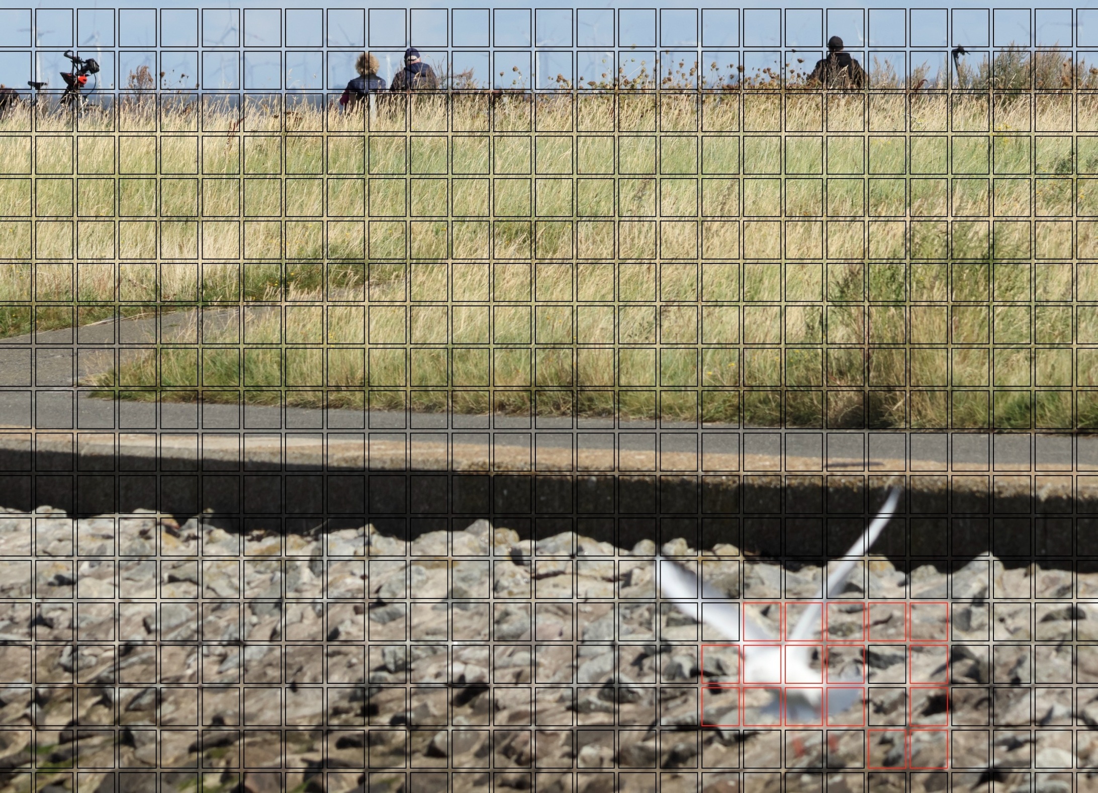

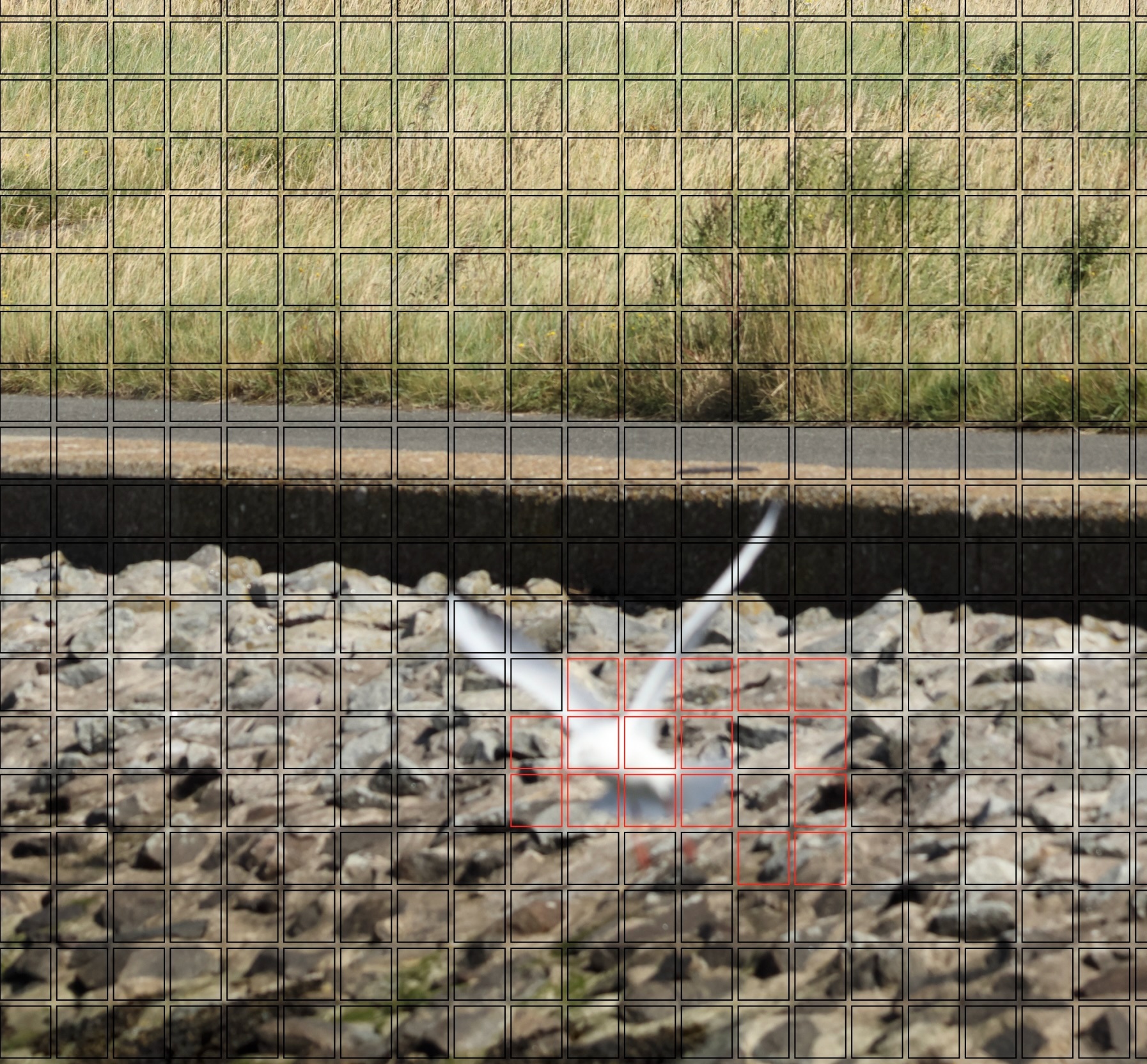

Laaser Geschrieben 20. März 2024 Autor Share #59 Geschrieben 20. März 2024 Guten Abend. Habe heute meine Kamera zurückbekommen. Canon sagt der Kamera fehlt nix. Einzig die Empfehlung dass ich bei ruhenden Tieren den Oneshot Autofokus und nicht den Servo Autofokus nehmen soll. Keine Erklärung bekam ich zur falschen Anzeige vom Fokusfeld. Jetzt werde ich noch den elektronischen Verschluss probieren (danke an MichMe). Noch ein Foto wo der Fokuspunkt auf dem Vogel sitz, scharf sind aber die Äste im Vordergrund. Die Luft ist es nicht, verwackelt ist es auch nicht oder wird nur der Fokuspunkt falsch angezeigt ? VG Rudi Hallo, lieber Besucher! Als Mitglied würdest du hier ein Bild sehen… Hier einfach kostenlos anmelden – Wir freuen uns immer über neue Mitglieder! Link zu diesem Kommentar https://www.canon-eos-r-forum.de/topic/1437-r7-sch%C3%A4rfe-der-fotos/page/3/#findComment-41059 Auf anderen Seiten teilen More sharing options...
Volker_Arnold Geschrieben 20. März 2024 Share #60 Geschrieben 20. März 2024 vor 15 Minuten schrieb Laaser: Guten Abend. Habe heute meine Kamera zurückbekommen. Canon sagt der Kamera fehlt nix. Einzig die Empfehlung dass ich bei ruhenden Tieren den Oneshot Autofokus und nicht den Servo Autofokus nehmen soll. Keine Erklärung bekam ich zur falschen Anzeige vom Fokusfeld. Jetzt werde ich noch den elektronischen Verschluss probieren (danke an MichMe). Noch ein Foto wo der Fokuspunkt auf dem Vogel sitz, scharf sind aber die Äste im Vordergrund. Die Luft ist es nicht, verwackelt ist es auch nicht oder wird nur der Fokuspunkt falsch angezeigt ? VG Rudi Hallo, lieber Besucher! Als Mitglied würdest du hier ein Bild sehen… Hier einfach kostenlos anmelden – Wir freuen uns immer über neue Mitglieder! kannst du bei dieser Aufnahme den RF-EF Adapter und den Extender als Fehlerquelle ausschließen? Hattest du alle Teile bei Canon, oder nur die Kamera? Beste Grüße von Volker Auf den ältesten Bildern sieht man am jüngsten aus. Link zu diesem Kommentar https://www.canon-eos-r-forum.de/topic/1437-r7-sch%C3%A4rfe-der-fotos/page/3/#findComment-41061 Auf anderen Seiten teilen More sharing options...
Jupp Geschrieben 20. März 2024 Share #61 Geschrieben 20. März 2024 Ist der Rahmen nicht grün, wenn der Fokus sitzt? Link zu diesem Kommentar https://www.canon-eos-r-forum.de/topic/1437-r7-sch%C3%A4rfe-der-fotos/page/3/#findComment-41064 Auf anderen Seiten teilen More sharing options...
Laaser Geschrieben 20. März 2024 Autor Share #62 Geschrieben 20. März 2024 vor einer Stunde schrieb Volker_Arnold: kannst du bei dieser Aufnahme den RF-EF Adapter und den Extender als Fehlerquelle ausschließen? Hattest du alle Teile bei Canon, oder nur die Kamera? nur die Kamera. Passiert aber auch ohne Extender Link zu diesem Kommentar https://www.canon-eos-r-forum.de/topic/1437-r7-sch%C3%A4rfe-der-fotos/page/3/#findComment-41065 Auf anderen Seiten teilen More sharing options...
Gernot K. Geschrieben 21. März 2024 Share #63 Geschrieben 21. März 2024 (bearbeitet) vor 2 Stunden schrieb Jupp: Ist der Rahmen nicht grün, wenn der Fokus sitzt? In der Kamera schon (one-shot), oder blau (servo, wie aus den Daten hervorgeht). Aber DPP und Kamera sind glaub ich nicht identisch. Damit die Kamera keinen Focus finden würde müsste das Bild ziemlich kontrastlos sein oder die Naheinstellgrenze unterschritten, ich denke das ist beides nicht der Fall bearbeitet 21. März 2024 von Gernot K. Flickr Link zu diesem Kommentar https://www.canon-eos-r-forum.de/topic/1437-r7-sch%C3%A4rfe-der-fotos/page/3/#findComment-41080 Auf anderen Seiten teilen More sharing options...

allkar Geschrieben 21. März 2024 Share #67 Geschrieben 21. März 2024 vor 10 Stunden schrieb Jupp: Ist der Rahmen nicht grün, wenn der Fokus sitzt? Beim Screenshot vom Bildschirm ist der Rahmen immer rot, da sich hier um DPP-Darstellung handelt. Link zu diesem Kommentar https://www.canon-eos-r-forum.de/topic/1437-r7-sch%C3%A4rfe-der-fotos/page/3/#findComment-41088 Auf anderen Seiten teilen More sharing options...

allkar Geschrieben 21. März 2024 Share #70 Geschrieben 21. März 2024 (bearbeitet) vor 15 Stunden schrieb Laaser: Die Luft ist es nicht, verwackelt ist es auch nicht oder wird nur der Fokuspunkt falsch angezeigt ? VG Rudi Hallo, lieber Besucher! Als Mitglied würdest du hier ein Bild sehen… Hier einfach kostenlos anmelden – Wir freuen uns immer über neue Mitglieder! Solche Anzeigen kenne ich von der EOS 7D (Mark I) mit dem Tele. Das hatte ich damals öfter, wenn ich mit dem Einzelpunkt AF gearbeitet habe. Tatsächlich lag der Fokus oberhalb der angezeigten Markierung im DPP und auch beim Fokussieren musste ich diese Abweichung berücksichtigen, sprich Anzeige im Sucher der Kamera minimal unterhalb der gewünschten Position platzieren. Damals wollte ich die Kamera zum Service schicken, bis ich mit zwei weiteren Personen gesprochen habe, die gleiche Probleme hatten. Beispiel kann ich nicht zeigen, da solche Bilder gleich aussortiert wurden. Mit der EOS 7D Mark II hat sich die Sache erledigt - da stimmte die Objektschärfe mit der Anzeige so gut wie immer. Eine andere Idee wäre hier noch präsent - bei langen Brennweiten neigt der Fotograf dazu, beim Durchdrücken des Auslösers, die Kamera minimal zu bewegen. Das nimmt man praktisch nicht Wahr. Fokussiert man mit halb gedrücktem Auslöser auf einen Punkt und reißt beim Auslösen die Kamera nach unten, kann auch diese Abweichung entstehen. Um das auszuschließen, könnte man die Funktionalität mittels einem stabilen Stativ überprüfen. bearbeitet 21. März 2024 von allkar Ergänzung 1 Link zu diesem Kommentar https://www.canon-eos-r-forum.de/topic/1437-r7-sch%C3%A4rfe-der-fotos/page/3/#findComment-41114 Auf anderen Seiten teilen More sharing options...

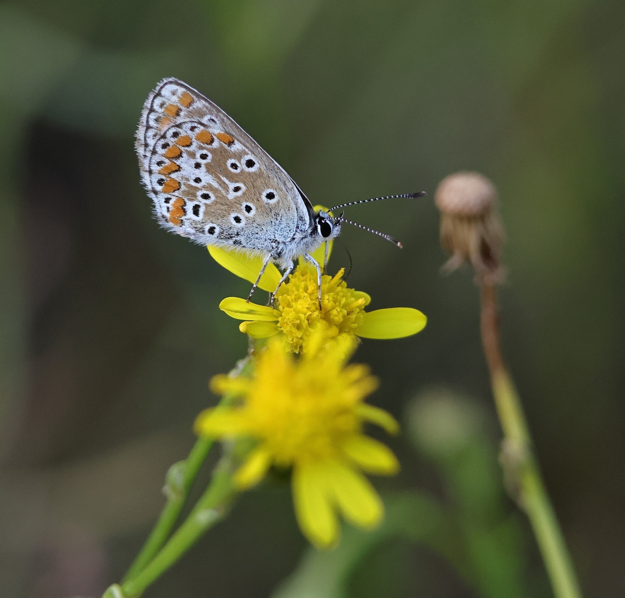

Laaser Geschrieben 22. März 2024 Autor Share #74 Geschrieben 22. März 2024 Einstellung wie von Canon empfohlen : One-Shot AF. Wenn sich die Biene auch bewegt müsste doch wenigstens die Blüte scharf sein und nicht rechts oben das Blatt ? Hallo, lieber Besucher! Als Mitglied würdest du hier ein Bild sehen… Hier einfach kostenlos anmelden – Wir freuen uns immer über neue Mitglieder! Link zu diesem Kommentar https://www.canon-eos-r-forum.de/topic/1437-r7-sch%C3%A4rfe-der-fotos/page/3/#findComment-41245 Auf anderen Seiten teilen More sharing options...
mariposa.2507 Geschrieben 22. März 2024 Share #75 Geschrieben 22. März 2024 (bearbeitet) Also erstens ja, die Fokuspunktanzeige in der Bildwiedergabe (egal ob Kamera oder DPP) ist immer rot. Das passt schon. Ich frage mich allerdings, ob der Fokuspunkt BEIM Fotografieren auch dort so angezeigt wurde wie er nachher erscheint. Weil wenn du sagst, die Anzeige passt nicht, dann heißt das für mich, dass die Anzeige beim Fotografieren zwar grün/blau ist, aber bei der Bildwiedergabe der Punkt woanders angezeigt wird. Ich gehe natürlich nicht davon aus, dass du auf die Blätter fokussierst, daher stellt sich die Frage, ob dir der Fokuspunkt beim Fotografieren tatsächlich grün/blau angezeigt wird oder er rot ist, wenn du abdrückst. Denn das würde heißen, dass du tatsächlich nicht das Motiv im Fokus hast - aus welchem Grund auch immer. Was hat Canon denn gemacht, gibt es von denen einen Bericht dazu? Haben die die Kamera auf Werkseinstellungen gesetzt? Normal ist das ja immer das erste, was die Firmen machen - interessiert die auch nicht, was alles auf einem PC gespeichert ist. Alles futsch dann. Mich würde das Gerät ja brennendst interessieren. Solltest du jemals wieder in Innsbruck sein, meld dich doch mal! Versuch mal statt einer Biene ein statisches Motiv zu nehmen und beweg dich selber. Im Servo darf das überhaupt kein Problem sein. bearbeitet 22. März 2024 von mariposa.2507 1 Canon EOS 7D, Canon EOS R7 Canon RF 100-400mm F5.6-8 IS USM, Canon EF 70-200mm f/4L IS USM, Sigma 180 mm 3.5 EX DG IF APO Makro, Canon EF 100mm f/2.8L Macro IS USM, Canon EF-S 17-55mm f/2.8 IS USM, Canon EF-S 10-18mm f/4.5-5.6 IS STM Link zu diesem Kommentar https://www.canon-eos-r-forum.de/topic/1437-r7-sch%C3%A4rfe-der-fotos/page/3/#findComment-41247 Auf anderen Seiten teilen More sharing options...
