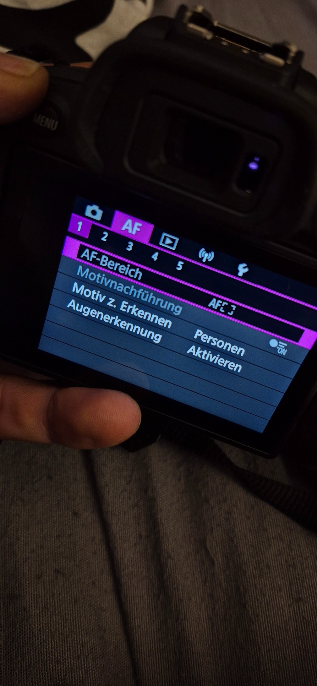

Hallo, ich habe mir vor kurzem eine Canon R10 gekauft. Bis gestern Abend war alles in Ordnung. Heute wollte ich Fotos machen, und auf einmal sind AF-Modus und Motivnachführung nicht mehr verfügbar. Ich habe die Kamera auf Werkseinstellung zurückgesetzt, keine Änderung.
Nur im Automatikmodus funktioniert es.
Was kann ich noch machen?
Danke für eure Hilfe.

Ich habe mal bei meiner R10 nachgeschaut, dort sieht das Menübild bei A+ Einstellung genau so aus wie von dir in #1 gezeigt.
In der Einstellung A+ ist One Shot AF voreingestellt und lässt sich bei mir auch nicht auf Servo ändern. Der AF stellt sich automatisch auf ein ihm genehmes Objekt ein und verbleibt dort natürlich wegen One Shot.
Wechsele mal in eine andere Betriebsart, z.B P oder Tv, Av.... und schau, ob der AF jetzt so funktioniert, wie du es dir vorstellst.

Ich habe zwar keine R10, aber meine R50 müsste ähnlich ticken.
Wie @bn766 schon geschrieben hat, funktioniert das ganze nicht im A+ Modus. Wenn du Automatik möchtest, und dich noch nicht an die Halbautomatik traust, würde ich die Einstellung P empfehlen, und die ISO auf Automatik stellen… in dieser Einstellung hast du dann Servo AV wenn du es selbst aktivierst.😊
