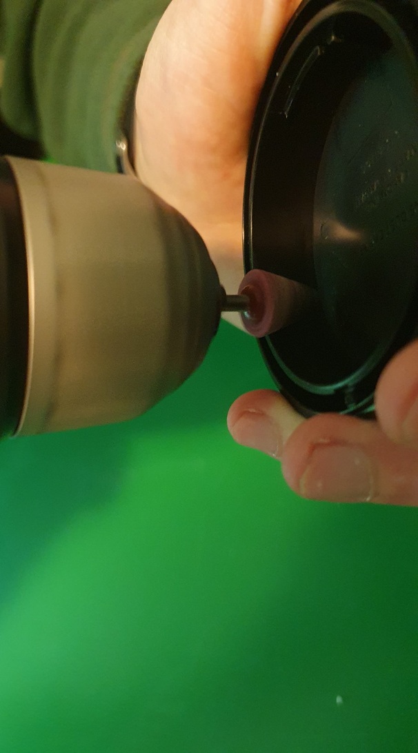

Gernot K. Geschrieben 3. November 2023 Share #51 Geschrieben 3. November 2023 Ich hab mit günstige Ersatzdeckel gekauft und den lange Steg weggedremelt ... jetzt verhalten sich die Deckel wie früher und sitzen auch mit 2 Stegen bombenfest, was für eine Wohltat. Kann ich nur jedem empfehlen, wer keinen Dremel hat, kann den Steg auch wegschmelzen, mit Schraubenzieher und Kerze z.B. oder andereweitig wegfriemeln. 1 Zitieren Flickr Link zu diesem Kommentar https://www.canon-eos-r-forum.de/topic/93-die-gr%C3%B6%C3%9Fte-systemschw%C3%A4che-des-rf-systems-lindern-objektivdeckel/page/3/#findComment-33319 Auf anderen Seiten teilen More sharing options...
