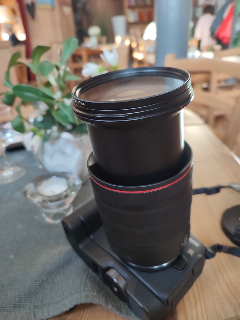

In gew. Rahmen ist das normal. Voll ausgefahren ist es zu merken, aber in Zehnteln mm schwer zu beziffern. Vlt. 0,1mm. Ein Zoom in dem Bereich absolut ohne Spiel habe ich nicht erlebt.  Auch das Weitwinkel Zoom hat es. Das alte EF 24-105L hatte ein Spiel von ca. 1 mm und irgendeinen Einfluss auf die Bildqualität war nicht festzustellen.
Das 100-500 ist dagegen voll stabil. Auch ein altes EF 70-300L zeigt kein Spiel.
Das kann mit der Länge zu tun haben. Beim Tele sind die ausfahrbare Teile länger wodurch die Neigung zum Wackeln deutlich abnimmt, da die Kontaktlenge des Tubus mit dem Gehäuse größer ist.

Hallo, ich habe zu dem Objektiv Mal eine Frage. Bei meinem hat der Tubus Spiel. Ist das normal oder sollte es Mal zum Service ?  Es fährt nicht alleine aus.
Danke Euch
Moin,meins hat kein Spiel und fährt natürlich auch nicht von alleine raus... alles OK!
https://www.canon-eos-r-forum.de/topic/1046-canon-rf-24-105-f4-l/#findComment-20607
Nein . Schwergängig ist es nicht. Ich meine Bloß vorher hatte das Objektiv fast kein Spiel. Die Antwort von Canon wo ich nachgefragt habe lautet :
vielen Dank für Ihre Anfrage zum RF 24-105mm 1:4L IS USM.
Es kann durchaus normal sein, daß der Tubus wackelt. Begründet ist dies damit, daß die Materialien bei Änderung der Umgebungstemperatur Platz haben müssen sich zusammenzuziehen oder sich auszudehnen. Wäre dies nicht möglich, könnte es im Temperaturbereich von 0° bis 40°C zu Problemen in der Nutzung kommen. Daher kann das Wackeln je nach Temperatur auch unterschiedlich stark ausfallen.
Natürlich ist es auf diesem Weg schwierig eine Einschätzung vorzunehmen. Selbstverständlich haben Sie die Möglichkeit, sollten Sie einen Defekt vermuten, eine Überprüfung in unserer Werkstatt vornehmen zu lassen.
Danke Euch für Eure Meinung.
Ich werde es mal zur Inspektion einsenden. Schaden kann es nichts.

Ein Kurzes Feedback. Ich hatte das Objektiv jetzt 14 Tage bei Canon in Willich. Die Überprüfung ergab , das Spiel ist normal. Im Zuge der Überprüfung wurde das Zoomsystem repariert und das Linsensystem justiert. Kosten : 214 Euro's.

Ich hatte eine Wartung in Auftrag gegeben. Erweitert das Spiel abzuklären. Dabei wurde dann ein Fehler festgestellt. Bevor sie reparierten kam ein Kostenvoranschlag.
Die Wartung sollte 119 Euro kosten , Die Reparatur 214,08 Euro. Dies musste ich bestätigen, was ich tat.  Ja ich bin zufrieden , das Spiel ist weniger .
Ich hatte ja das Objektiv gebraucht gekauft. Das würde ich nicht mehr tun. Es war nichts sichtbares dran und die Abbildung sehr gut aber man nie weiß wie damit umgegangen wurde.

Moin, eben erst gelesen ... meines fährt soft gleitend aus beim Drehen. Es hält den Zoom in jeder Lage auch
wenn es ruppig zu geht. Spiel hat der Tubus voll ausgefahren nur sehr minimal, kaum spürbar, dann auch nur,
wenn man kräftiger vorn versucht den zu rütteln. Bin sehr zufrieden mit dieser Linse ...

Zum Thema Tubusspiel hat sich Canon mal geäußert (musste ich suchen wo ich das gelesen habe, kam aber von Canon selbst) : Es ist abhängig von der Umgebungstemperatur etc. Ein minimales Spiel ist notwendig, da Materialien sich bei Temperaturschwankungen ausdehnen oder schrumpfen. Ohne Spiel wäre es u.U. unmöglich zu zoomen.
In dem Fall @MisterKrakout  von oben - da musste etwas mehr sein, wenn eine Reparatur nötig war.

Ja das kam von mir . Ich hatte Canon ja angeschrieben wegen des Spiel's. Das war die Antwort.
Vielen Dank für Ihre Anfrage zum RF 24-105mm 1:4L IS USM.

Die Antwort von CANON das die Temperaturen eventuell "Schuld" sein könnten ist m.E. unsinnig,der Kunststoff verändert sich in dem Temperaturbereich so wenig ,das es nicht relvant für die Funktion ist,Basta!
