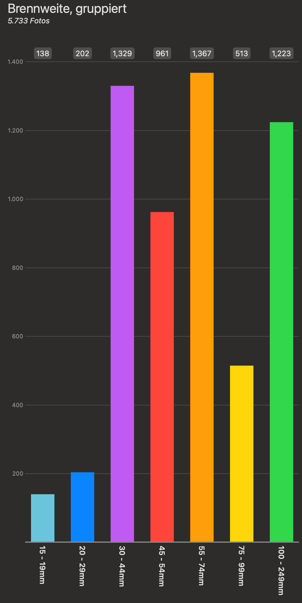

Oder vorher eine Analyse machen: Eine GUI vom ExifTool (ExifToolGUI_X64). Dieses Tool kann Charts aus X Bildern generieren (Wie viele Bilder wurden mit Blende x gemacht? Wie viele Bilder wurden mit Brennweite x gemacht?). Beispiel: Du hattest ein Event mit dem 18-150 und 2000 Fotos. Von diesen 2000 wurden 500 mit einer Brennweite 120mm und 1500 mit einer Brennweite von 150mm gemacht. Ergebnis: Du brauchst das 70-200.

Danke für die interessante Info. Werde gleich mal nach dem Programm schauen👍

Bei den bisherigen Events war ich sogar oft direkt am Spielfeld. Stimmt schon, auch da war ich oft im oberen Bereich.
Der Umstieg auf die L Linsen wird sicher nochmal einiges an Qualität ausmachen, so sehe ich zumindest den Unterschied hier und auch auf anderen Plattformen auf denen Bilder mit Exif Daten geteilt werden.

Danke nochmal für den Hinweis eines Tools. Ich habe für den Mac jetzt PhotoStatistica gefunden (App Store) was genau solche Statistiken (und viele mehr) ermöglicht 😉
Werde mir dann wohl noch ein 24-70 oder vielleicht eher ein 28-70 zulegen dürfen.
