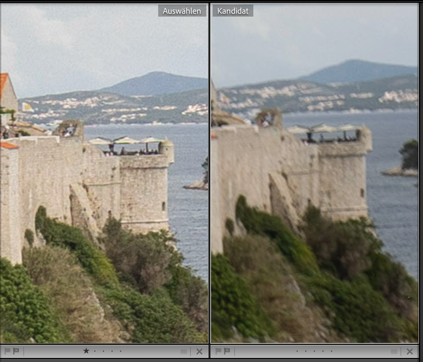

Ratzeputz Geschrieben 8. August 2024 Share #1 Geschrieben 8. August 2024 (bearbeitet) Hallo, ich habe Probleme mit unscharfen Bildern meiner R6 ii bei Verschlusszeiten zwischen 1/100s und 1/200s. Bei kürzeren und längeren Verschlusszeiten tritt das Problem nicht auf, bzw. nur in unerheblichen Ausmaß. Ich hatte bereits Kontakt mit dem Canon Support, der das Verhalten für normal hält. Ich kann mir nicht vorstellen, dass das normal ist. Aufgrund der Dateigröße habe ich nur das unscharfe Bild als jpeg angehangen. Im Lightroom-Vergleich sieht man deutlich die Unschärfe. Das Bild wurde mit ruhiger Hand bei einer 1/125s bei f/8 und 16mm Brennweite aufgenommen. Das Objektiv war das EF 16-35 f/4 L mit dem original Canon Adapter. Wenn ich in meiner Bibliothek nach Bildern in dem Verschlusszeitenbereich filtere kann ich den Effekt eigentlich bei allen Bildern feststellen. Die gute Nachricht ist, dass man das Problem lösen kann, in dem man den Shutter-Modus auf EFCS umstellt, was ich jedem empfehlen würde um unscharfe Bilder zu verhindern. Die Kamera nimmt als "default" den mechanischen Shutter. Nun meine Frage an die Besitzer einer R6 ii, seht ihr den Effekt bei euch auch? Haltet ihr das für normal oder habe ich einen defekten Shutter ? bearbeitet 8. August 2024 von Ratzeputz Link zu diesem Kommentar https://www.canon-eos-r-forum.de/topic/2910-canon-r6-ii-shutter-shock/ Auf anderen Seiten teilen More sharing options...

Gast Geschrieben 9. August 2024 Share #2 Geschrieben 9. August 2024 (bearbeitet) vor 8 Stunden schrieb Ratzeputz: Die gute Nachricht ist, dass man das Problem lösen kann, in dem man den Shutter-Modus auf EFCS umstellt, was ich jedem empfehlen würde um unscharfe Bilder zu verhindern. Die Kamera nimmt als "default" den mechanischen Shutter. Soweit ich weiß, liefert Canon alle R5 and R6 Kameras mit EFCS (Electronic First Curtain Shutter) als Default-Einstellung aus. Das soll Shutter Shock verhindern. Der Verschluss deiner Kamera ist somit nicht defekt. Du hast bislang nur mit der falschen Voreinstellung gearbeitet. bearbeitet 9. August 2024 von shepherd Link zu diesem Kommentar https://www.canon-eos-r-forum.de/topic/2910-canon-r6-ii-shutter-shock/#findComment-49797 Auf anderen Seiten teilen More sharing options...

Ratzeputz Geschrieben 9. August 2024 Autor Share #5 Geschrieben 9. August 2024 Ich empfinde die Unschärfe schon als heftig. Habe das bei meinen vorherigen Kameras nie so gesehen. Weder bei der 5d iii noch bei Eos R konnte ich sowas beobachten. Ich hab mal zum Vergleich ein Bild mit dem iPhone 13 pro angehangen welches ungefähr den gleichen Bildausschnitt hat. Wenn diese Unschärfe normal wäre, könnte ich gleich einfach das iPhone nehmen und bekomme bessere Bilder zumindest bei dieser Lichtsituation ...😃 Hallo, lieber Besucher! Als Mitglied würdest du hier ein Bild sehen… Hier einfach kostenlos anmelden – Wir freuen uns immer über neue Mitglieder! Link zu diesem Kommentar https://www.canon-eos-r-forum.de/topic/2910-canon-r6-ii-shutter-shock/#findComment-49874 Auf anderen Seiten teilen More sharing options...
Ratzeputz Geschrieben 9. August 2024 Autor Share #6 Geschrieben 9. August 2024 Und so sieht der Vergleich aus wenn das Foto mit einer 1/800s aufgenommen ist, da geht der Vergleich klar für die R6 ii aus. Hallo, lieber Besucher! Als Mitglied würdest du hier ein Bild sehen… Hier einfach kostenlos anmelden – Wir freuen uns immer über neue Mitglieder! Link zu diesem Kommentar https://www.canon-eos-r-forum.de/topic/2910-canon-r6-ii-shutter-shock/#findComment-49875 Auf anderen Seiten teilen More sharing options...

Ratzeputz Geschrieben 9. August 2024 Autor Share #8 Geschrieben 9. August 2024 vor 29 Minuten schrieb Sieghard Steiner: Interessant. Tritt das nur bei Verwendung des kleinen 16mm auf oder auch dann, wenn schwere Objektive angesetzt sind? Ich finde ja nicht, dass das EF 16-35 f/4 L ein leichtes Objektiv ist 😃. Es tritt auch mit dem Rf 24-70 f2.8 auf. Besonders auffällig ist es bei weitwinkligen Aufnahmen, was höchstwahrscheinlich am Abbildungsmaßstab liegt, da hier dann wenige Pixel im Bild viele cm auf dem Objekt sind. Link zu diesem Kommentar https://www.canon-eos-r-forum.de/topic/2910-canon-r6-ii-shutter-shock/#findComment-49882 Auf anderen Seiten teilen More sharing options...
