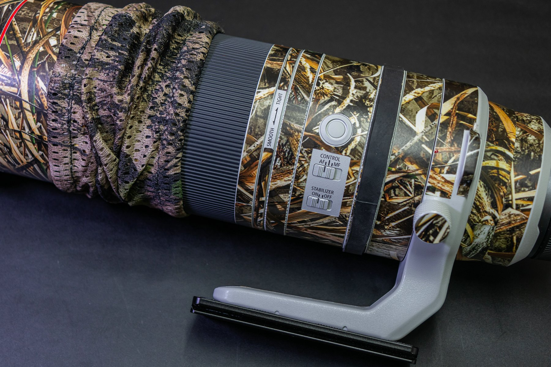

Im Gegensatz zum 100-500 hat das 200-800 ja keinen gummierten Steuerungsring und der sitzt auch noch ein gutes Stück vor der Stativschelle. Ich habe oft Situationen, wo ich per manuellem Eingriff den Fokus in den Nahbereich zwingen muss und mache das gern über den Steuerungsring als Fokussring.
Über das für und wider und geht angeblich nicht bei Servo-AF gibt es ja schon einen entsprechenden Thread, dort kann das ja weiter diskutiert werden.
Jedenfalls hatte ich schon von Anfang an Schwierigkeiten, den Ring blind schnell zu ertasten/erwischen, und das ist durch Aufkleben einer Tarnfolie noch schlimmer geworden, da sich alles gleich anfühlt.
Mir kam dann die Idee, diesen mittels eines aus einem haushaltsüblichen, alten Schubkarrenschlauch geschnittenen Rings zu "gummieren".
Das funzt jetzt wunderbar und da der Gummiring auch noch etwas dicker aufträgt, ist er sofort zu erfühlen.
Das Gummi vom Schubkarrenschlauch sitzt auch schön stramm, so dass man den Ring gut mit nur der Fingerspitze bedienen kann, ohne dass der Finger oder der Ring verrutschen.
Allerdings ist das Ausschneiden eines geraden Rings aus einem Schlauch etwas tricky (ich habe 3 Versuche für einen halbwegs gleichmäßig breiten und geraden Rings gebraucht), außerdem soll es Haushalte ohne Schubkarre geben.
Vermutlich kann man daher aber auch diese Anti-Zoom-Creeping-Ringe verwenden, die gibt es für ein paar Cent beim Online-Chinesen und auch in anderen Farben nach Wusch.
Deren Durchmesser/Dehnbarkeit könnte auch gut passen.
Vielleicht kann ja jemand meinen Lifehack für sich selbst gebrauchen.

Als Tipp zum Schneiden eines Gummiringes. Den Schlauch über ein Glas oder über ein Rohr ziehen und dann am Rand mit einem Cuttermesser schneiden. Das ergibt gegenüber einer Schere einen sauberen Schnitt.
Richtig! - passt als Tipp für die Bastelecke 👍
