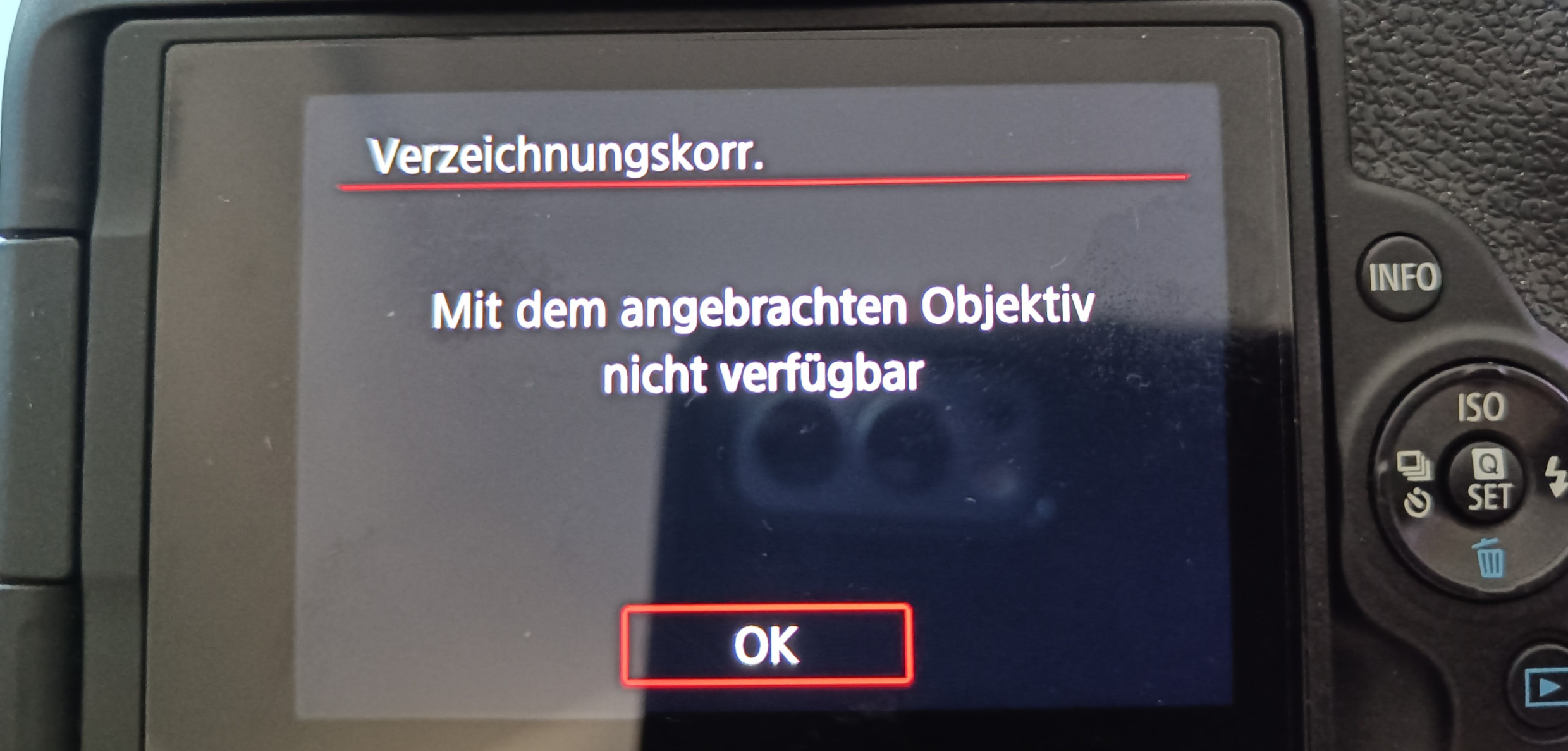

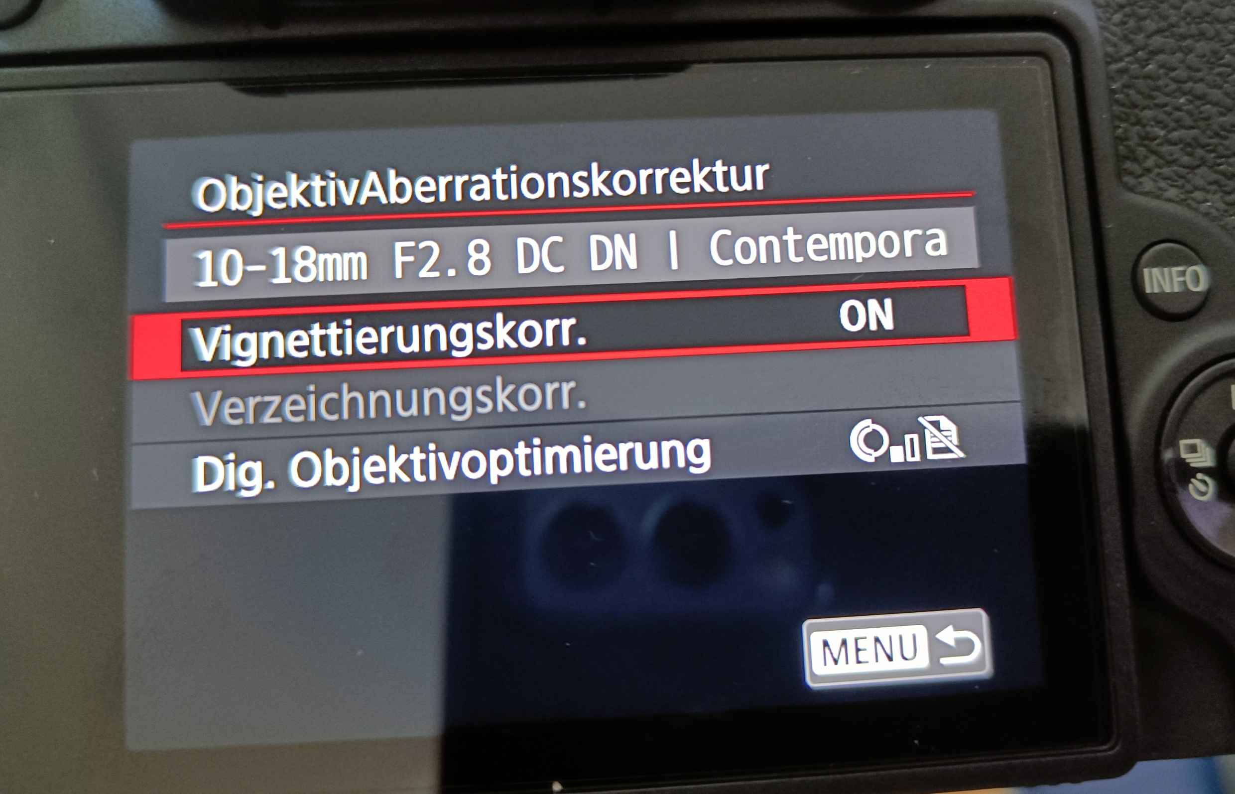

Ralf-69 Geschrieben 10. August 2025 Share #1 Geschrieben 10. August 2025 Ich habe gerade das Sigma RF-S 10-18 mm zum Testen an der R10 und der R7 hier. Mich wundert etwas, dass sich bei dem Objektiv keine Verzeichniskorrektur auswählen lässt, bzw. Sigma hier keine digitale Korrektur vornimmt. Die Vignettierungskorrektur ist vorhanden. Die Firmware ist aktuell (Objektiv und Kameras die vorletzte ohne den Passwort-Krempel). Wie sich das bei JPEGS im Vergleich zu Raw-Bildern in LR mit angewendetem Korrekturprofil unterscheidet müsste ich mal testen. Im Vergleichstest mit dem Tamron 11-20 mm bei Valuetech wurde eine hinterlegte Verzeichniskorrektur im Objektiv angegeben. Beim RF-S 18-50 zeigt sich das gleiche Bild. Link zu diesem Kommentar https://www.canon-eos-r-forum.de/topic/5886-sigma-rf-s-10-18-verzeichniskorrektur/ Auf anderen Seiten teilen More sharing options...

Otti Geschrieben 10. August 2025 Share #2 Geschrieben 10. August 2025 (bearbeitet) Das ist halt das Leid wenn man Drittanbieterlinsen an die Kamera schraubt. Die Verzeichnungskorrektur macht die Kamera, da hat Sigma nix mit am Hut und Canon wird sich hüten...... bearbeitet 10. August 2025 von Otti Link zu diesem Kommentar https://www.canon-eos-r-forum.de/topic/5886-sigma-rf-s-10-18-verzeichniskorrektur/#findComment-73078 Auf anderen Seiten teilen More sharing options...
Yubi Geschrieben 11. August 2025 Share #3 Geschrieben 11. August 2025 Ich denke das @Otti das völlig richtig sieht. Heute werden Objektivmängel(Fehler) wie beim Hubble-Teleskop rausgerechnet. Das ist einfacher als die Optiken mit viel Aufwand und damit verbundenem Gewicht und Preis zu optimieren. Diese Firmware kann nur der Hersteller der Kamera-/Objektivkombination erstellen. Die Daten dann in der Kamerasoftware für alle verfügbaren Objektive zu hinterlegen könnte vielleicht auch am internen Speicherplatz irgendwann scheitern. Und nicht nur weil man sich vor Drittanbietern schützen will. Stelle ich bei meinen Objektiven von Sigma oder Tamron störende Aberrationsfehler oder Verzeichnungsfehler (z.B. Im Weitwinkel) fest. nutze ich Programme wie Raw-Therapee um diese schlimmstenfalls zu 'mildern'. Diese Programme haben dann (vom Objektivhersteller) Korrekturdaten mit denen das Bild schöngerechnet wird. Das geht natürlich nicht so gut mit NUR Jpeg, da bei Vignettierung oft nur ein Radialverlauf noch helfen kann und je nach Komprimierung die Abstufungen schon relativ fix sind. LG aus Berlin Uwe Link zu diesem Kommentar https://www.canon-eos-r-forum.de/topic/5886-sigma-rf-s-10-18-verzeichniskorrektur/#findComment-73088 Auf anderen Seiten teilen More sharing options...

Ralf-69 Geschrieben 23. August 2025 Autor Share #20 Geschrieben 23. August 2025 Am 21.8.2025 um 15:32 schrieb outofsightdd: Ich würde eher davon ausgehen, dass diese Menüanzeige schlicht bedeutet, dass die Software-Verzeichnungskorrektur immer in die Bilddaten geschrieben wird, Sigma einem also da keine Wahl lässt, um die heute für die kleine Bauform zwingend aus Optik und Software zusammen bestehende Objektivleistung abliefern zu können. "Nicht verfügbar" ist hier eben nur die Umschaltoption, was natürlich sprachlich irritiert, weil ein Bild mit Korrekturdaten ja ein "mit" und kein "ohne" ist. Falls du dem Nutzerkreis hier eine Rohdatei bereitstellen möchtest, kann man an dem Beispiel mit einem geeigneten Konverter (komplette Abschaltung können ja nicht alle) mal vorführen, wie die Verzeichnung mit und ohne angewendetem Korrekturprofil aussieht. Genauso ist, die Verzeichnungskorrektur wird automatisch angewendet. Eine Option zum An-/Abschalten gibt es im Gegensatz zur Vignettierungskorrektur nicht. Ich hatte vor meinem Urlaub noch den Sigma-Support angeschrieben, der dies Anfang der Woche so bestätigt hat. Komme leider erst heute dazu, zu schreiben. 1 Link zu diesem Kommentar https://www.canon-eos-r-forum.de/topic/5886-sigma-rf-s-10-18-verzeichniskorrektur/#findComment-73809 Auf anderen Seiten teilen More sharing options...
tomba8tomba Geschrieben 23. August 2025 Share #21 Geschrieben 23. August 2025 (bearbeitet) vor 7 Stunden schrieb Ralf-69: Genauso ist, die Verzeichnungskorrektur wird automatisch angewendet. Eine Option zum An-/Abschalten gibt es im Gegensatz zur Vignettierungskorrektur nicht. Ich hatte vor meinem Urlaub noch den Sigma-Support angeschrieben, der dies Anfang der Woche so bestätigt hat. Komme leider erst heute dazu, zu schreiben. Dann ist es ja jetzt geklärt. Für Dein Sigma-Objektiv lässt sich die Korrektur in der Canon nicht ausschalten - Menüpunkt ausgegraut, da Sigma für dieses Objektiv Korrekturdaten mitliefert, die „zwangsweise“ angewendet werden. bearbeitet 23. August 2025 von tomba8tomba Link zu diesem Kommentar https://www.canon-eos-r-forum.de/topic/5886-sigma-rf-s-10-18-verzeichniskorrektur/#findComment-73842 Auf anderen Seiten teilen More sharing options...
