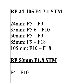

Mister_Double_UU Geschrieben 12. September 2023 Autor Share #16 Geschrieben 12. September 2023 Moin zusammen, ich habe es nun endlich geschafft, einen Test der verschiedenen Brennweiten in Verbindung mit unterschiedlichen Blenden durchzuführen und hab mir das mal in eine Liste eingetragen. Ich war sehr überrascht, wie deutlich der Schärfeunterschied tatsächlich ist, je nachdem welche Blende man verwendet! Hallo, lieber Besucher! Als Mitglied würdest du hier ein Bild sehen… Hier einfach kostenlos anmelden – Wir freuen uns immer über neue Mitglieder! Nun aber kam mir in dem Zusammenhang aber eine weitere Frage: ich habe die Blendenreihen nur in RAW aufgenommen, nicht in JPEG. Macht das einen Unterschied bezüglich der Schärfebeurteilung? Eigentlich ja nicht, oder - da die RAWs ja eh während der Entwicklung geschärft werden?! 1 1 *Hier könnte Ihre Werbung stehen* Link zu diesem Kommentar https://www.canon-eos-r-forum.de/topic/1423-rf-24-105-f4-71-stm-sch%C3%A4rfe/#findComment-30776 Auf anderen Seiten teilen More sharing options...
Gernot K. Geschrieben 12. September 2023 Share #17 Geschrieben 12. September 2023 Die Schärfe von RAW und JPG sollten meines Wissens sich nicht großartig unterscheiden. Ein RAW kann man durch den RAW-Konverter (Canon DPP, Lightroom, Capture ONE, Luminar etc.) realtiv qualitätsverlustfrei nachschärfen, wobei da auch nur Kontrastwerte benachbarter Pixel verändert werden und bei zu hoher Regulieren schnell Rauschen entstehen kann RAW sind oft von den Farben und Kontrasten her schwächer als ein JPG. Schärfe entsteht durch kontrastreiche benachbarter Pixel, also z.B. eine Linie weißer Pixel neber einer Linie schwarzer Pixel würde das Auge als scharf empfinden, während wenn da noch 50 Grautöne dazwischen wären, als verwaschene Kante. Von daher kann es durchaus als nicht so scharf empfunden werden bist man die Tonwerte/Farben korrigiert/angepasst hat. Generell würde ich dir empfehlen bei den RAW Aufnahmen zu bleiben und dich mit der Entwicklung durch einen RAW Konverter vertraut zu machen, das macht dir viele einfacher und holt das Beste aus deinen Bildern heraus und ist eben die Stärke der digitalen Fotografie 1 1 Flickr Link zu diesem Kommentar https://www.canon-eos-r-forum.de/topic/1423-rf-24-105-f4-71-stm-sch%C3%A4rfe/#findComment-30798 Auf anderen Seiten teilen More sharing options...

Mister_Double_UU Geschrieben 12. September 2023 Autor Share #19 Geschrieben 12. September 2023 vor 16 Minuten schrieb Yeats: Meinst du Schärfe oder Schärfentiefe? Letztere verändert sich natürlich mit jeder Blende. In bezug auf Schärfentiefe zwischen RAW und jpg muss man wissen, dass ein jpg ja schon immer eine bearbeitete Version eines RAWs ist und daher immer schon leicht geschärft ist und wenn man in den Picture Styles dann auch noch die Schärfe höher eingestellt hat, dann ist so ein jpg natürlich schärfer. Nene, ich meine schon die Schärfe. *Hier könnte Ihre Werbung stehen* Link zu diesem Kommentar https://www.canon-eos-r-forum.de/topic/1423-rf-24-105-f4-71-stm-sch%C3%A4rfe/#findComment-30807 Auf anderen Seiten teilen More sharing options...
