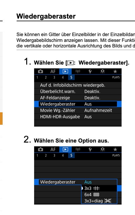

jackylamotte Geschrieben 16. Juni 2024 Share #1 Geschrieben 16. Juni 2024 Hallo zusammen. Habe mal probiert, das Wiedergaberaster an meiner R5 umzustellen auf 3x3+diag #(kann ich leider nicht darstellen). Wie auch immer, umstellen geht zwar, angezeigt wird leider überhaupt nichts und nach dem nächsten Start steht im Menü der Schalter wieder auf aus. Hat jemand ähnliche Erfahrung gemacht oder eine Idee, was ich da ändern kann oder muss? Link zu diesem Kommentar https://www.canon-eos-r-forum.de/topic/2576-wiedergaberaster-eos-r5/ Auf anderen Seiten teilen More sharing options...

Ralf-69 Geschrieben 16. Juni 2024 Share #2 Geschrieben 16. Juni 2024 (bearbeitet) Das Raster wird bei mir angezeigt (auf der R7, aber das müsste ja bei der R5 gleich sein), wenn ich die gemachten Bilder in der Wiedergabe ansehe, sowohl im Sucher als auch auf dem Display. Beim fotografieren natürlich nicht, da müsste man das ja im roten Menü einstellen. Das die Funktion nach dem Ausschalten der Kamera wieder auf aus steht, könnte damit zu tun haben, dass Du es in einem der drei C-Modi eingeschaltet hast. Um es dauerhaft zu aktivieren, müsste es dann auf der entsprechenden Custom Nr. abgespeichert werden. bearbeitet 16. Juni 2024 von Ralf-69 Link zu diesem Kommentar https://www.canon-eos-r-forum.de/topic/2576-wiedergaberaster-eos-r5/#findComment-46788 Auf anderen Seiten teilen More sharing options...
jackylamotte Geschrieben 16. Juni 2024 Autor Share #3 Geschrieben 16. Juni 2024 vor 3 Stunden schrieb Ralf-69: Das Raster wird bei mir angezeigt (auf der R7, aber das müsste ja bei der R5 gleich sein), wenn ich die gemachten Bilder in der Wiedergabe ansehe, sowohl im Sucher als auch auf dem Display. Beim fotografieren natürlich nicht, da müsste man das ja im roten Menü einstellen. Das die Funktion nach dem Ausschalten der Kamera wieder auf aus steht, könnte damit zu tun haben, dass Du es in einem der drei C-Modi eingeschaltet hast. Um es dauerhaft zu aktivieren, müsste es dann auf der entsprechenden Custom Nr. abgespeichert werden. Mit dem C-Modi hast du Recht. Hatte ich eingeschaltet. Werde es später mal checken. Danke dir Ralf. Link zu diesem Kommentar https://www.canon-eos-r-forum.de/topic/2576-wiedergaberaster-eos-r5/#findComment-46801 Auf anderen Seiten teilen More sharing options...
jackylamotte Geschrieben 17. Juni 2024 Autor Share #4 Geschrieben 17. Juni 2024 vor 16 Stunden schrieb jackylamotte: Mit dem C-Modi hast du Recht. Hatte ich eingeschaltet. Werde es später mal checken. Danke dir Ralf. Und so war es auch. In einem der 3 C-Modi gehts nicht. Aber bei allen anderen funktioniert es. Guter Tipp, Ralf 👍 Link zu diesem Kommentar https://www.canon-eos-r-forum.de/topic/2576-wiedergaberaster-eos-r5/#findComment-46833 Auf anderen Seiten teilen More sharing options...
