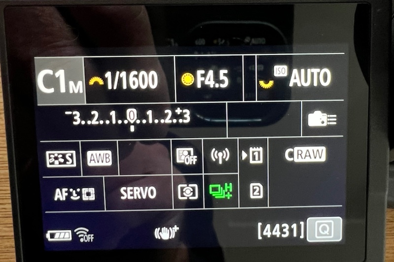

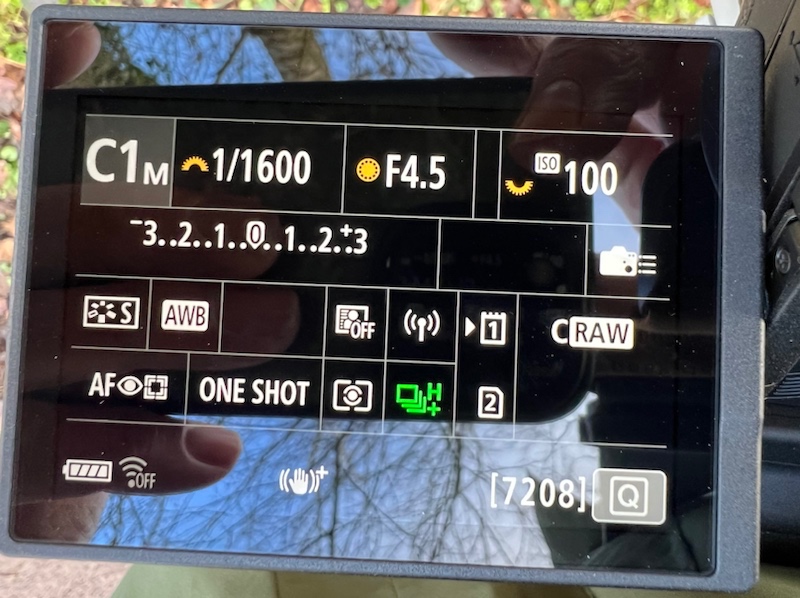

Ich habe ein Problem mit der R5. Obwohl ich "Servo" im Menu eingegeben und auf C1 abgespeichert habe, steht nach kurzer Zeit wieder "one Shot" im Menü.  Das passiert unabhängig davon, ob ich in der Zwischenzeit ein Foto gemacht habe oder nicht. Manchmal ist die Speicherung nach Sekunden schon wieder verloren und manchmal erst nach Minuten. Was kann da an den Einstellungen falsch sein?

Das ist ja leider nicht der Fall. Bei mir springt halt die Einstellung von "Servo" auf "one Shot" ohne dass ich irgendetwas an der Kamera verändere oder die Kamera aus- bzw. wieder anstelle. Ich hatte ja extra auch deshalb die Auto-Aktualisierung deaktiviert, damit die einmal gespeicherten Dinge auch gespeichert bleiben.

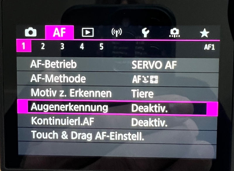

Mir fällt nicht mehr viel ein dazu. Steht der Wahlschalter am Objektiv auf MF? Hast du das Gleiche schon in einem anderen Modus wie AV oder TV getestet? Springt da die AF-Anzeige auch um?

@jackylamotte Bei mir ist die gleiche Paarung also FW 1.7 und gleiches Objektiv. Alles funktioniert 1A.
