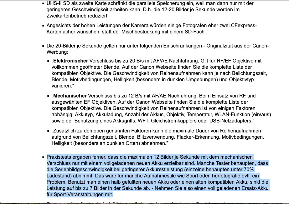

jackylamotte Geschrieben 2. Mai 2023 Share #1 Geschrieben 2. Mai 2023 (bearbeitet) Heute habe ich einen Testbericht über die Canon EOS R5 gelesen. Dabei ist mir folgendes aufgefallen: (siehe Anhang). Hat irgendjemand ähnliche Erfahrungen gemacht oder ist einem etwas in der Art aufgefallen? Ich finde das schon bemerkenswert und habe es bisher auch weder gewusst noch bemerkt. bearbeitet 2. Mai 2023 von jackylamotte 2 Link zu diesem Kommentar https://www.canon-eos-r-forum.de/topic/1152-serienbildgeschwindigkeit-eos-r5/ Auf anderen Seiten teilen More sharing options...

Gernot K. Geschrieben 2. Mai 2023 Share #3 Geschrieben 2. Mai 2023 ich hab solche probleme da ich viele makros mache und dabei serienbilder schieße tritt genau obiges ein. die geschwindigkeit nimmt rapide ab. nervt zwar, aber dafür hat man ersatzakkus. wieviel bilder da im endeffekt verloren gehen pro sekunde hab ich nicht ausprobiert, aber 7 bilder pro sekunde kommt gefühlt hin. ich wollte hier fragen, ob andere das auch bemerkt hab, habs aber immer wieder vergessen und jetzt hab ich ja die bestätigung 1 Flickr Link zu diesem Kommentar https://www.canon-eos-r-forum.de/topic/1152-serienbildgeschwindigkeit-eos-r5/#findComment-23588 Auf anderen Seiten teilen More sharing options...
allkar Geschrieben 2. Mai 2023 Share #4 Geschrieben 2. Mai 2023 vor 10 Minuten schrieb Gernot K.: ich hab solche probleme da ich viele makros mache und dabei serienbilder schieße tritt genau obiges ein. die geschwindigkeit nimmt rapide ab. nervt zwar, aber dafür hat man ersatzakkus. wieviel bilder da im endeffekt verloren gehen pro sekunde hab ich nicht ausprobiert, aber 7 bilder pro sekunde kommt gefühlt hin. ich wollte hier fragen, ob andere das auch bemerkt hab, habs aber immer wieder vergessen und jetzt hab ich ja die bestätigung Ja, es kommt vor, allerdings erst nach ca 250-300 Bilder in einigen Serien mit mechanischen Verschluss. Für Stacking geht sowieso ES und ist kein Problem. Bei der A7R2 hatte ich es auch, allerdings bot diese mit voll geladenem Akku stolze 5 Bilder/s, daher meckern wir hier bei R5 auf sehr hohem Niveau. 1 Link zu diesem Kommentar https://www.canon-eos-r-forum.de/topic/1152-serienbildgeschwindigkeit-eos-r5/#findComment-23593 Auf anderen Seiten teilen More sharing options...
Thomas Langnickel Geschrieben 3. Mai 2023 Share #5 Geschrieben 3. Mai 2023 Dafür braucht es kein Testbericht denn das ist in offiziellen Bedienungsanleitung so dokumentiert. Für die volle Serienbildgeschwindigkeit müssen mehrere Faktoren erfüllt sein, wie mindestens oder kürzere Verschlusszeit als 1/1000sek, voller LP-E6NH, Antiflacker OFF usw. Weicht 1 Faktor ab gibts keine volle Geschwindigkeit, logo. 2 2 Link zu diesem Kommentar https://www.canon-eos-r-forum.de/topic/1152-serienbildgeschwindigkeit-eos-r5/#findComment-23637 Auf anderen Seiten teilen More sharing options...
AkkiMoto Geschrieben 3. Mai 2023 Share #6 Geschrieben 3. Mai 2023 Wenn Du auf H+ gehst und das Symbol ist in der Anzeige grün, ist meist alles OK. Wenn das Symbol weiss ist oder noch schlimmer weiss blinkt, dann arbeite die Liste aus der Bedienungsanleitung ab. Übrigens in der Bedienungsanleitung steht, dass die Serienbildgeschwindigkeit bei weiss runtergeht. Meine Erfahrung ist, dass auch die Fokussierungsgeschwindigkeit heruntergeht, was zur Folge hat, dass bei einer Serienbildaufnahme die Serie ggf. früher beendet ist. Siehe: (etwas runterscrollen und die Vorsicht-Box aufklappen) https://cam.start.canon/de/C003/manual/html/UG-04_AF-Drive_0120.html 3 2 Bildberichterstatter, Europareisender, Autor, Fachlektor, Fototrainer, Verleger https://www.akkimoto.de Meine nächsten Workshops (der Admin hats erlaubt) zu den Themen Einstellworkshop EOS R-System (inkl. Teil 2 für R1, R5II) unter dem Link Bücher/eBooks DxO PhotoLab - Das Kompendium (lieferbar), Canon EOS R5 Mark II - Das Kompendium (vormerkbar), Canon EOS R8, Canon EOS R7 (lieferbar) Link zu diesem Kommentar https://www.canon-eos-r-forum.de/topic/1152-serienbildgeschwindigkeit-eos-r5/#findComment-23644 Auf anderen Seiten teilen More sharing options...

Mundaun Geschrieben 13. Mai 2023 Share #8 Geschrieben 13. Mai 2023 Ich habe mal einige Testserien mit vollen Akkus gemacht. Einmal Canon Original LP-E6NH und einmal Patona Nachbau: Patona, elektrischer Verschluss: Erste bis zweite Sekunde: 20 fps. Ab dann 16-6 fps (mehrheitlich <10)Patona mechanischer Verschluss: Durchgehend 5-7 fpsCanon original, elektrischer Verschluss: Erste bis dritte Sekunde: 20 fps. Ab dann 16-7 fps (mehrheitlich <10)Canon original, mechanischer Verschluss: Durchgehend 7-9 fps 1 4 Link zu diesem Kommentar https://www.canon-eos-r-forum.de/topic/1152-serienbildgeschwindigkeit-eos-r5/#findComment-24526 Auf anderen Seiten teilen More sharing options...
