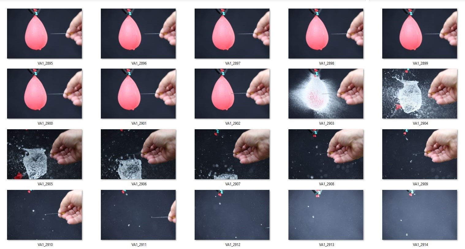

Hallo zusammen,
also ich möchte mich gerne etwas in die Hochgeschwindigkeitsfotografie einarbeiten. Anfangen möchte ich mit sogenannten Wasserbomben. Ein erster Versuch mit 1/4000, Blende 2,8, ISO Automatik war glaub ich bei 3200 und 30 Bilder/sek. Da muss ich mal noch einige Versuche wagen. Über Tipps und Tricks würde ich mich freuen.

Jetzt hab ich es noch geschafft, mit einem Blasrohr auf den Ballon zu schießen und gleichzeitig die Kamera zu bedienen.T 1/32000, Blende 8, ISO Automatik war bei 25600, Highspeed Geschwindigkeit an der R3.

Genial. Da braucht es wohl keine Hilfsmittel wie Lichtschranke mehr.
Falls noch nicht bekannt, habe ich eine kleine Empfehlung:
"Highspeedfotografie" von Daniel Nimmersatt. In dem Handbuch stehen eine Menge nützlicher Hinweise und Tipps.
Ich habe das Buch in der 2. Auflage. Vielleicht gibt es bereits weitere Auflagen.
https://www.canon-eos-r-forum.de/topic/1303-highspeed-fotografie/#findComment-27458
vor 2 Stunden schrieb Volker_Arnold:
Starke Aufnahmen. Sehr gut.
https://www.canon-eos-r-forum.de/topic/1303-highspeed-fotografie/#findComment-27460
Das Buch kann ich auch empfehlen, auch wenn es mehr um Tropfen geht.
Jedenfalls arbeitet er mit Lichtschranke (er schießt ja auch mit Luftgewehr) und mit Blitz.
Bei seinen Videos muss man sehr weit zurück gehen, da er nur noch Astrovideos macht.
Auch wenn die R3 diesen Verschluß hat würde ich mit Blitz arbeiten, da bleibt die ISO bei geschmeidigen 100-400.
Fürs blitzen empfehlen sich die Yongnuo yn-560 IV oder III, je günstiger desto besser, die nehmen sich da nix, sollen ja nur bei einer bestimmten Einstellung blitzen
Mit ensprechenden Farbfolien vor dem Blitz kann man auch schöne Farbeffekte einbauen.
Ich denke alles zeitlich PC gesteuert (GlimpseCatcher) ist von Vorteil, so kenn ich es jedenfalls von der Tropfenfotografie. Klar geht alles von Hand nur eben ungenau und aufwendig. Da kann man es auf die Mikrosekunde genau steuern (mikro, nicht milli!)

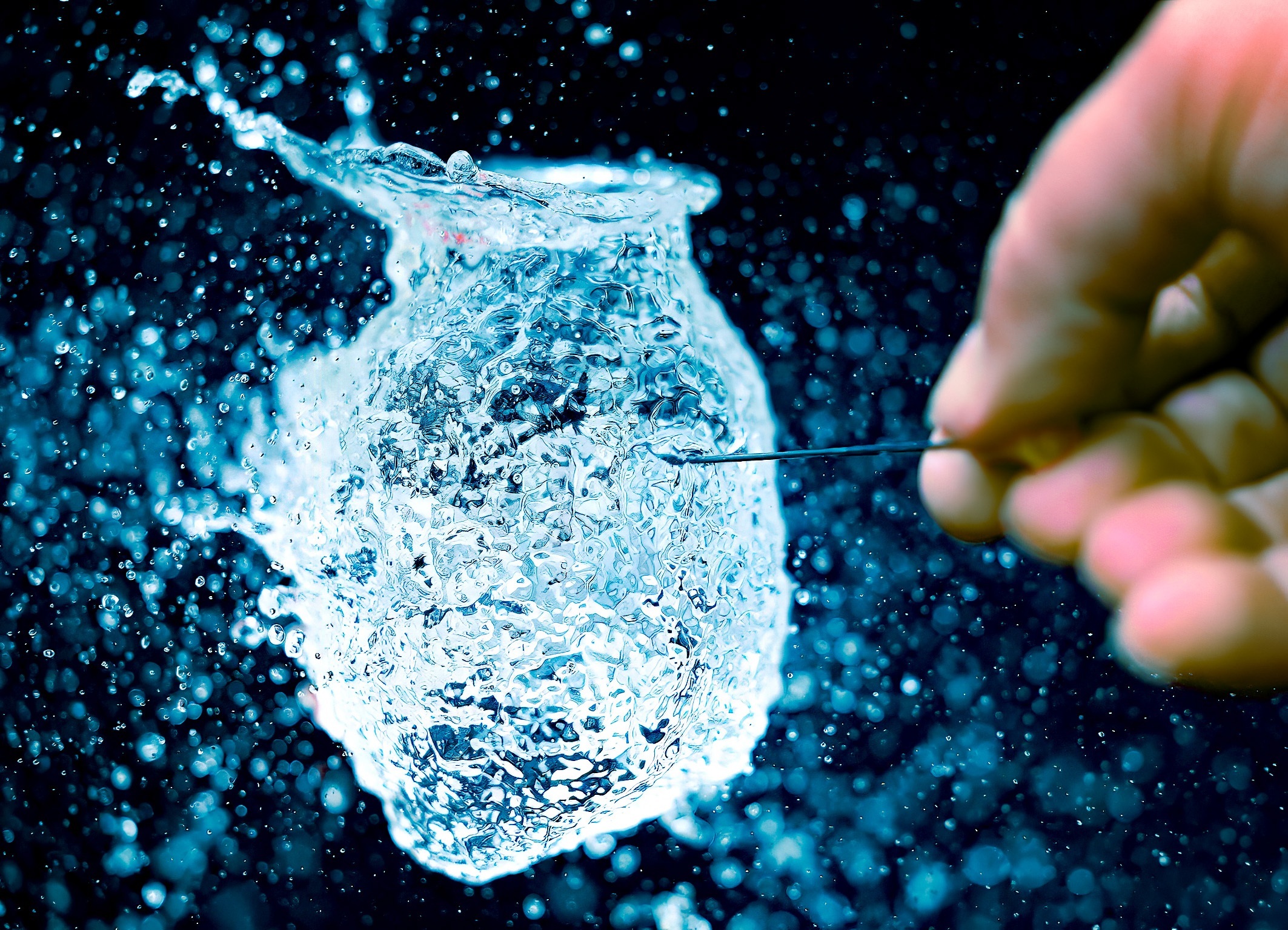

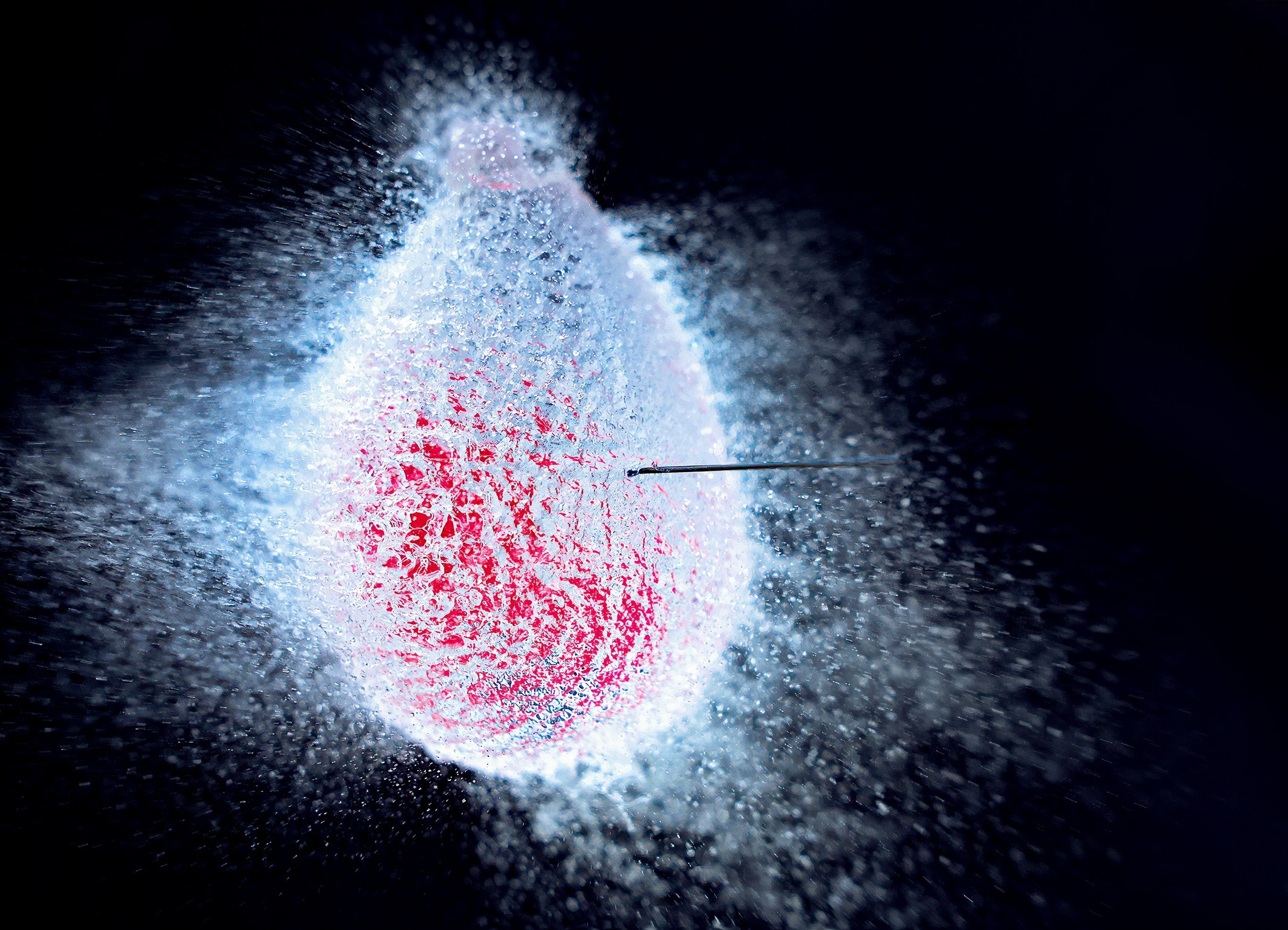

Drei Bilder möchte ich noch zeigen, dann solls das fürs erste auch gewesen sein.
