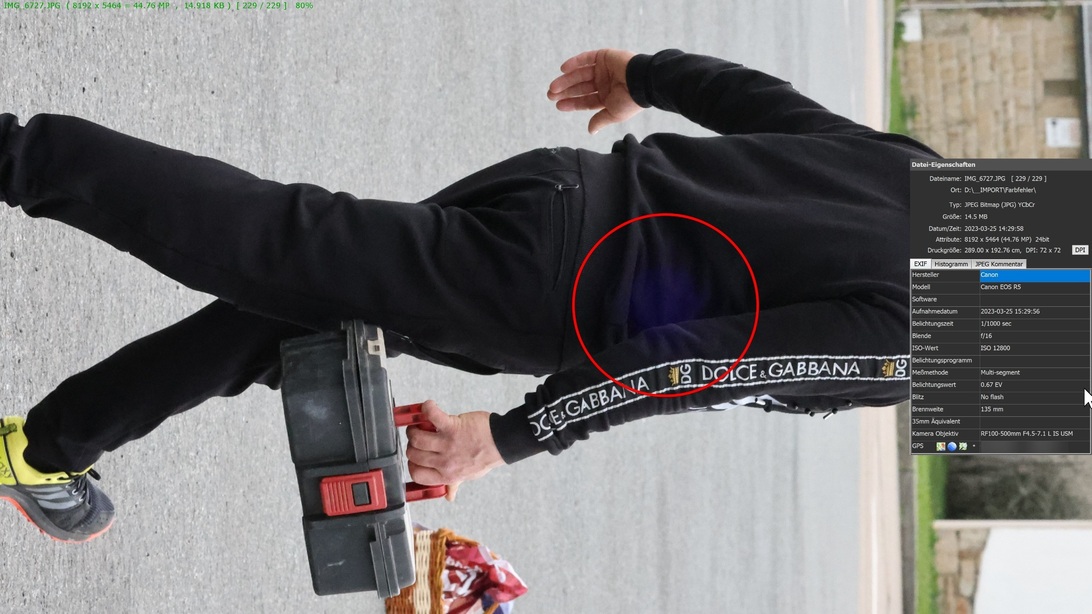

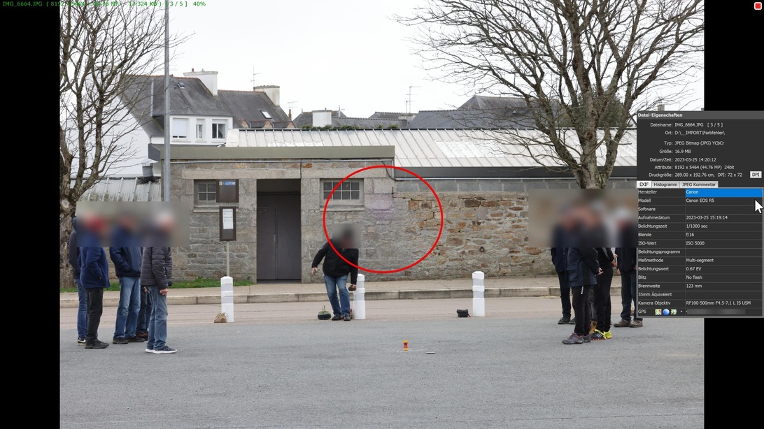

ich habe bei Fotos für eine Bretagne-Reportage massive Farbverfälschungen der Aufnahmen mit meiner R5 und dem  RF 100-500 festgestellt.
Immer im Brennweitenbereich zwischen 100-ca.200 mm.
Exakt im Zentrum des Fotos erscheint dann eine blau/lila Verfärbung, teilweise massiv, manchmal etwas leichter.
Dabei kein Unterschied ob cRAW oder JPEG. Die Schärfe ist dabei stets einwandfrei.
Bei Fotos mit einer Brennweite > 200 mm ist das nicht sichtbar.
Die R5 hatte zu dem Zeitpunkt  Firmware-Version 1.7.0, mittlerweile habe ich die neue 1.8.1 aufgespielt.
Bei aktuellen Testfotos kann ich das nicht mehr in dem Maße nachstellen, ist nur ansatzweise aber noch zu ahnen.

Ich hänge ein Testbild an, auf dem auch die EXIF Daten drauf sind.

Beim zweiten Bild sieht es aus als wäre die Verfärbung genau in der Mitte des Bildes. Ist das erste Bild seitlich beschnitten?
Beste Grüße von Volker

vor 14 Minuten schrieb Volker_Arnold:
ich denke schon, sonst wäre der mann kopflos. eingangs schrieb er es wäre exakt im zemtrum

vor 2 Stunden schrieb Volker_Arnold:
Hallo Volker,
ja das Bild ist zwecks Demo und "Personenrechte" beschnitten.
Der Fleck ist immer exakt mittig.
Viele Grüße Jan
