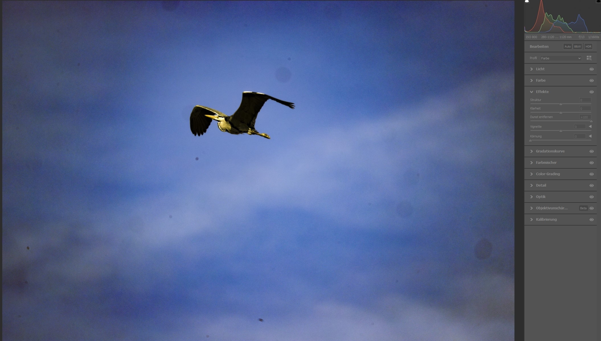

Volker_Arnold Geschrieben 26. März 2024 Autor Share #23 Geschrieben 26. März 2024 Sagen wir mal so, dieser Faden hätte ja durchaus eine Diskussionsgrundlage werden können, so mit Fragen und Antworten. Dann könnte auch ein späterer Leser was damit anfangen. Ich habe, wenn es erforderlich war, durchaus meine Sensoren schon selbst gereinigt. Meine Fotoausrüstung war auch jedes Jahr einmal beim CPS. Mir ist in letzter Zeit bei meinen Bildern aufgefallen, dass ich kleinere Punkte im Bild habe. Ich weiß auch dass dies von Staub auf dem Sensor oder dem hinteren Bereich des Objektives sein kann. Das Blöde ist, ich kann auf dem Sensor nichts erkennen und so habe ich auf Verdacht den Blasebalg verwendet. Der offenliegende Sensor beim Objektivwechsel lädt aber auch dazu ein, dass Staub draufkommt. Ich meine in DSLR Zeiten war der Spiegel vor dem Sensor und ich meine auch, dass der Verschluss zu war. Man kam nur an den Sensor wenn man die Sensorreinigung im Kameramenü gestartet hat. Beste Grüße von Volker Auf den ältesten Bildern sieht man am jüngsten aus. Link zu diesem Kommentar https://www.canon-eos-r-forum.de/topic/2085-wie-wechselt-ihr-eure-objektive/#findComment-41494 Auf anderen Seiten teilen More sharing options...
Gast Geschrieben 26. März 2024 Share #24 Geschrieben 26. März 2024 vor 22 Minuten schrieb Volker_Arnold: Ich meine in DSLR Zeiten war der Spiegel vor dem Sensor und ich meine auch, dass der Verschluss zu war. Man kam nur an den Sensor wenn man die Sensorreinigung im Kameramenü gestartet hat. Ich bin der Meinung, dass nur der Spiegel immer vor dem Sensor war und der Verschluss eben nicht immer bei abgeschalteter Kamera geschlossen war. Bin mir aber nicht ganz sicher; man vergisst so schnell. Link zu diesem Kommentar https://www.canon-eos-r-forum.de/topic/2085-wie-wechselt-ihr-eure-objektive/#findComment-41496 Auf anderen Seiten teilen More sharing options...
Gast Geschrieben 26. März 2024 Share #25 Geschrieben 26. März 2024 (bearbeitet) vor 1 Stunde schrieb Volker_Arnold: Mir ist in letzter Zeit bei meinen Bildern aufgefallen, dass ich kleinere Punkte im Bild habe. Ich weiß auch dass dies von Staub auf dem Sensor oder dem hinteren Bereich des Objektives sein kann. Staubkörner auf dem hinteren Bereich des Objektivs können es nicht sein, weil sie außerhalb des Brechpunktes liegen. Die Fokussierebene ist eindeutig der Sensor. Entweder hot pixel oder dead pixel im Sensor oder Staubkörner darauf. Ich glaube du kommst um eine professionelle Nassreinigung des Sensors nicht herum. Wenn danach immer noch Punkte im Bild zu sehen sind, sind es hot pixel oder dead pixel. bearbeitet 26. März 2024 von shepherd Link zu diesem Kommentar https://www.canon-eos-r-forum.de/topic/2085-wie-wechselt-ihr-eure-objektive/#findComment-41501 Auf anderen Seiten teilen More sharing options...
